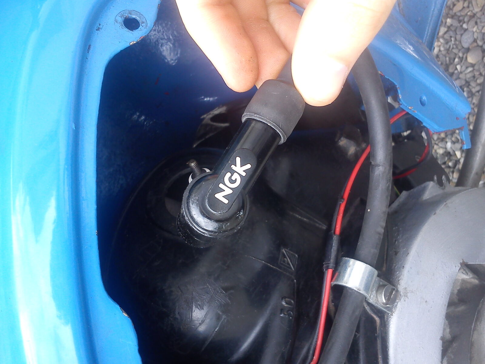

    im Anhang noch Bilder von der CDI die sieht auch etwas komisch aus - Zündfunke ist aber da

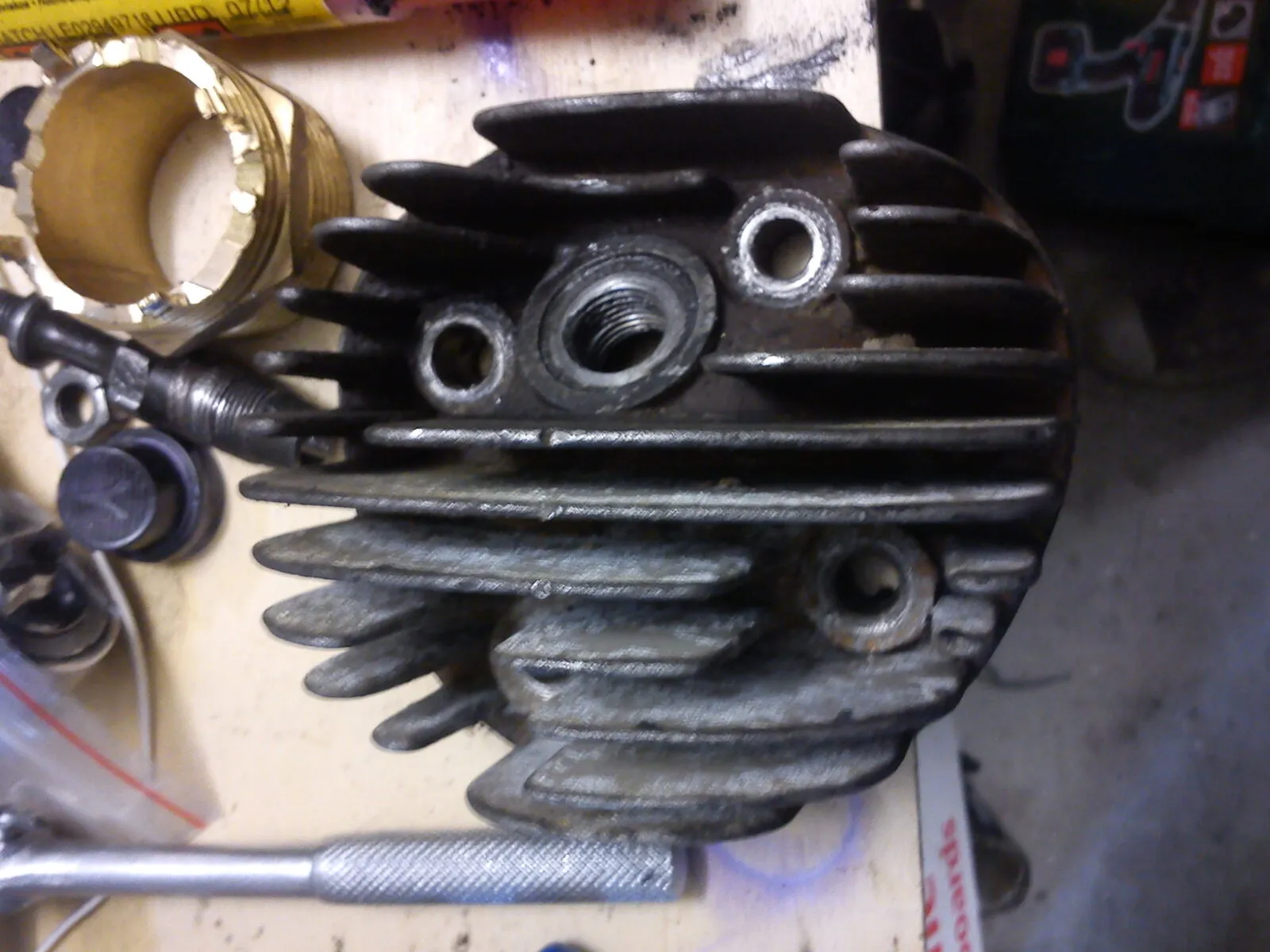

    • September 18, 2011 at 18:41
    so jetzt mal zurück zu den ersten dingen.
    Hab mir die Vespa heute nochmal angeschaut, jetzt habe ich gesehen das der Ansaugstutzen so "locker! war das man durch einen Spalt licht sehen konnte also des ding runtergeschraubt neue Dichtung Dichtmittel und wieder drauf.. schön wäre es Gewinde kaputt meine Vermutung der Vorbesitzer (Pfuscher vom Feinsten ggf mach ich mal Bilder von der Verkabelung - dann werdet ihr mir Zustimmen) hat den Motor runtergelassen ohne den Vergaser wegzubauen.
    Also bleib mir nichts andere übrig als den ganzen Motor raus und ein neues Gewinde schneiden.
    DANN das feinste bei der Probefahrt fährt die Rennleitung durchs Wohngebiet!!!! 1 Mal im Jahr fahren die hier durch und genau heute!
    egal
    Jetzt noch ne frage wie weit könnte man Theoretisch die Löcher vom Ansaugstutzen Bohren - wegen der Kurbelwelle?

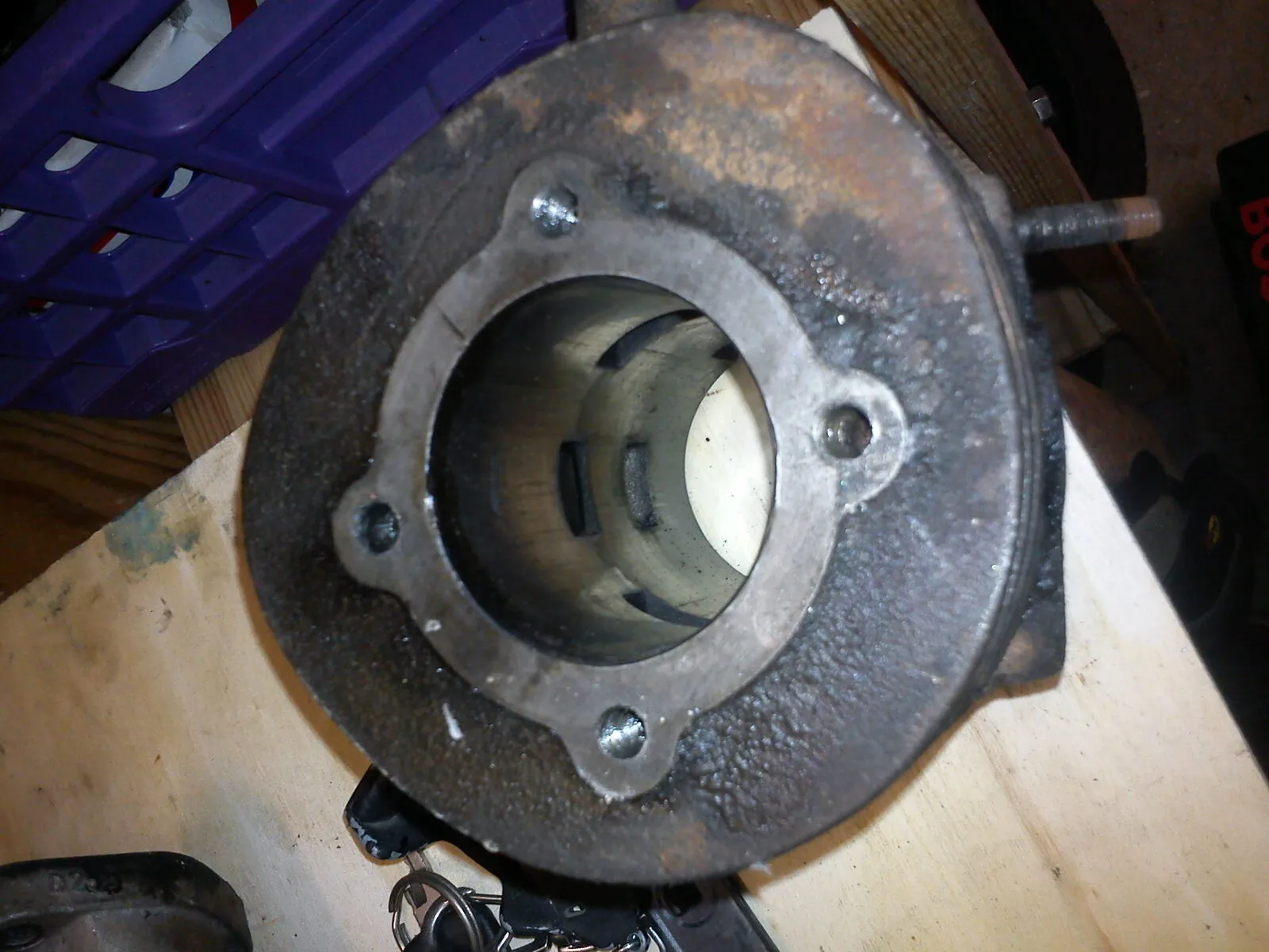

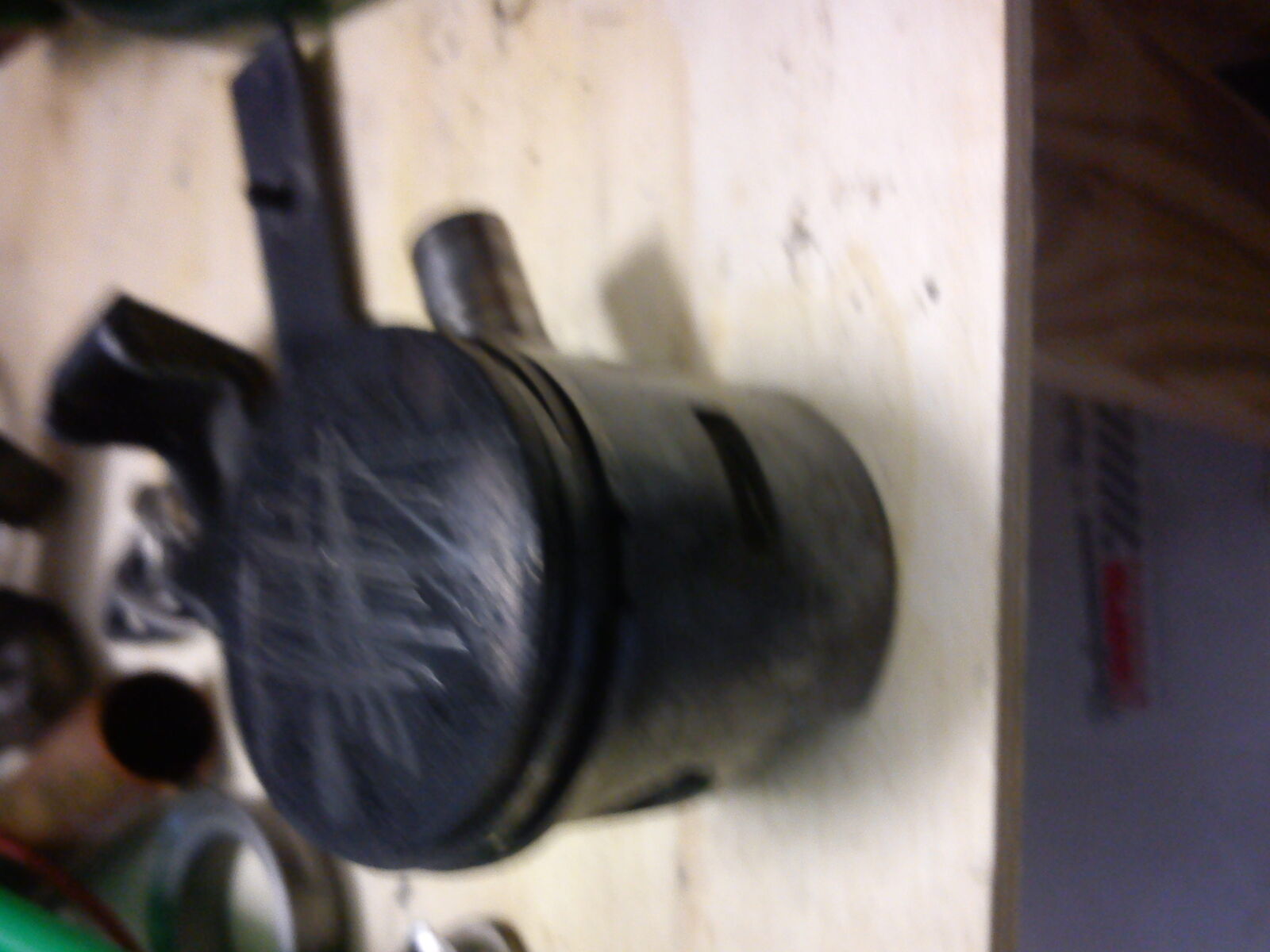

    • September 18, 2011 at 19:28

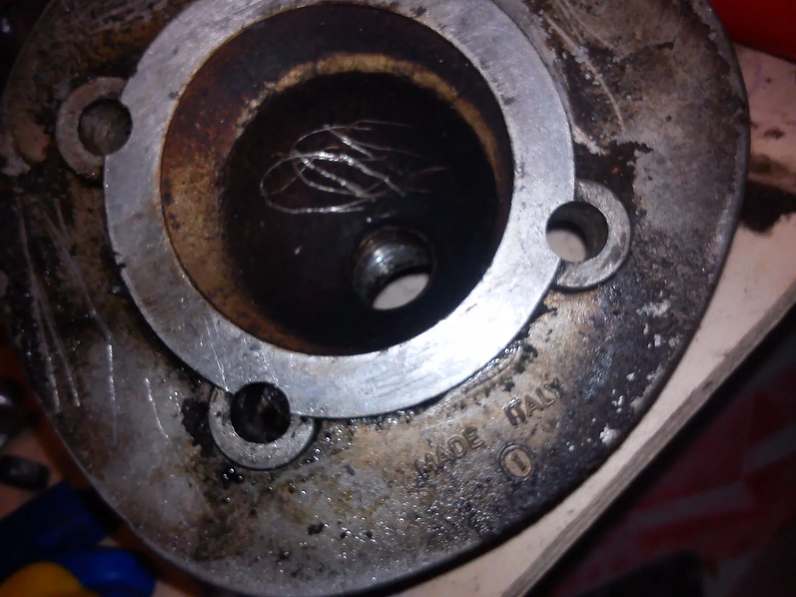

    so wer kennt den Zylinder? ist ein 75 ger Made in Italien
    ist der viel wert? *_*

    • September 18, 2011 at 21:31
    rms oder dr... mehr steht am fuß, wenn nicht halt irgendein 75er drecksding. interessiert ja auch nicht, solange es funktioniert.
    mach m7er stehbolzen in den motoblock beim ass. größer wird dann langsam fieß. ansonsten möglichkeit b wäre ein helicoil, möglichkeit c, aufschweißen, neubohren, neuschneiden.

    • September 18, 2011 at 23:14
    stimmt ein stehbolzen hätte man reindrehen können hab jetzt eben ein m8 gewinde reingeschnitten war der einzige schneider der grade zur hand war. hält nun auch.
    Am fuss steht eben nichts
