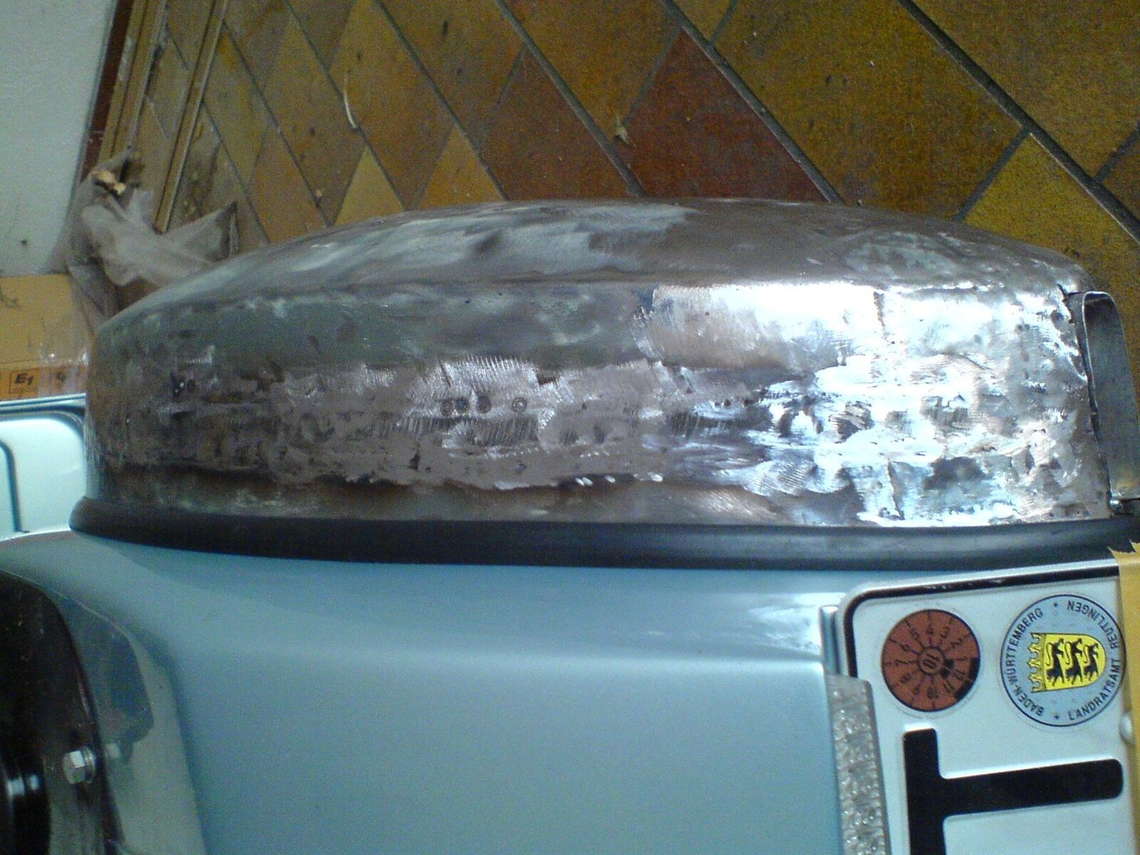

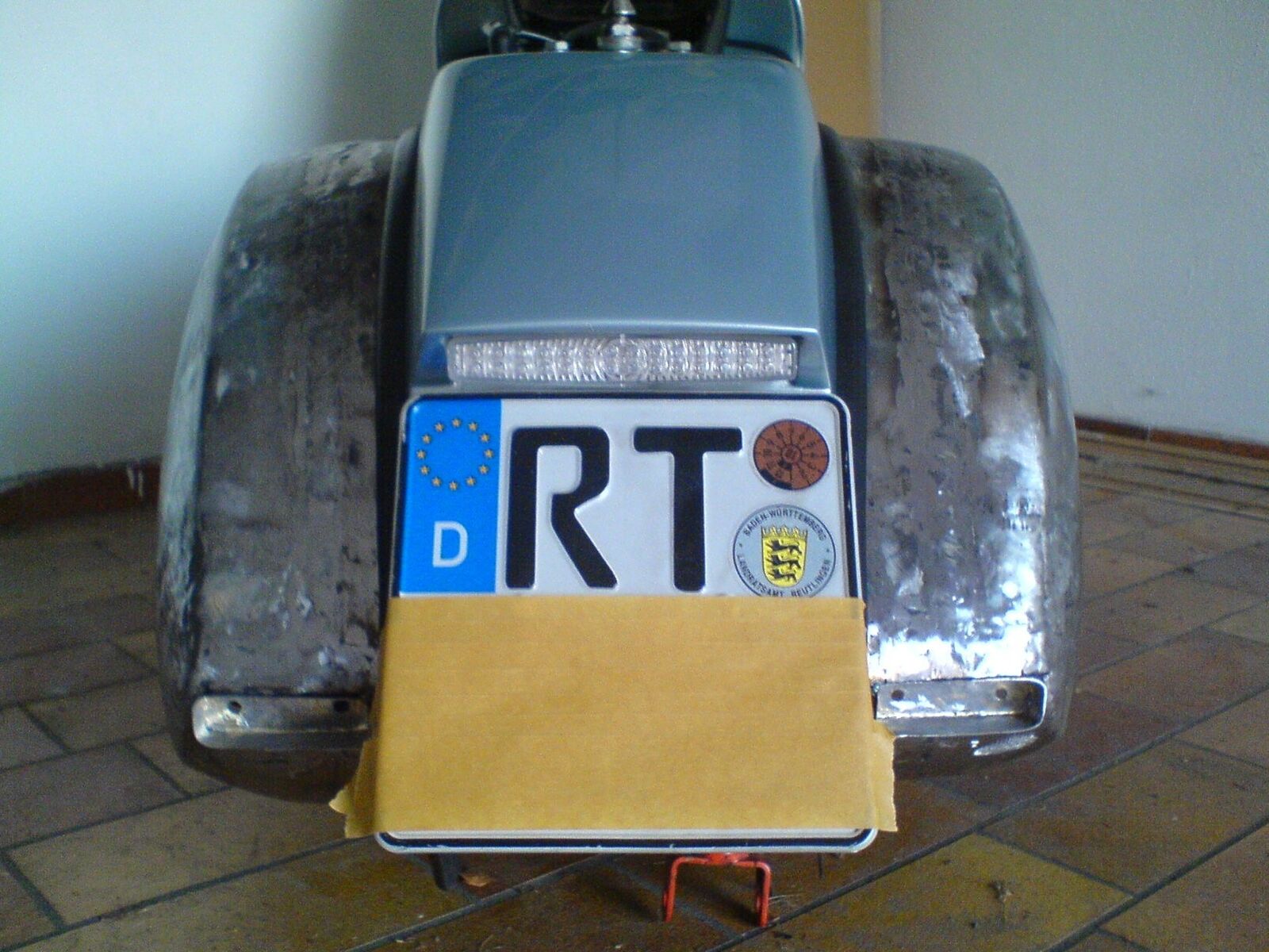

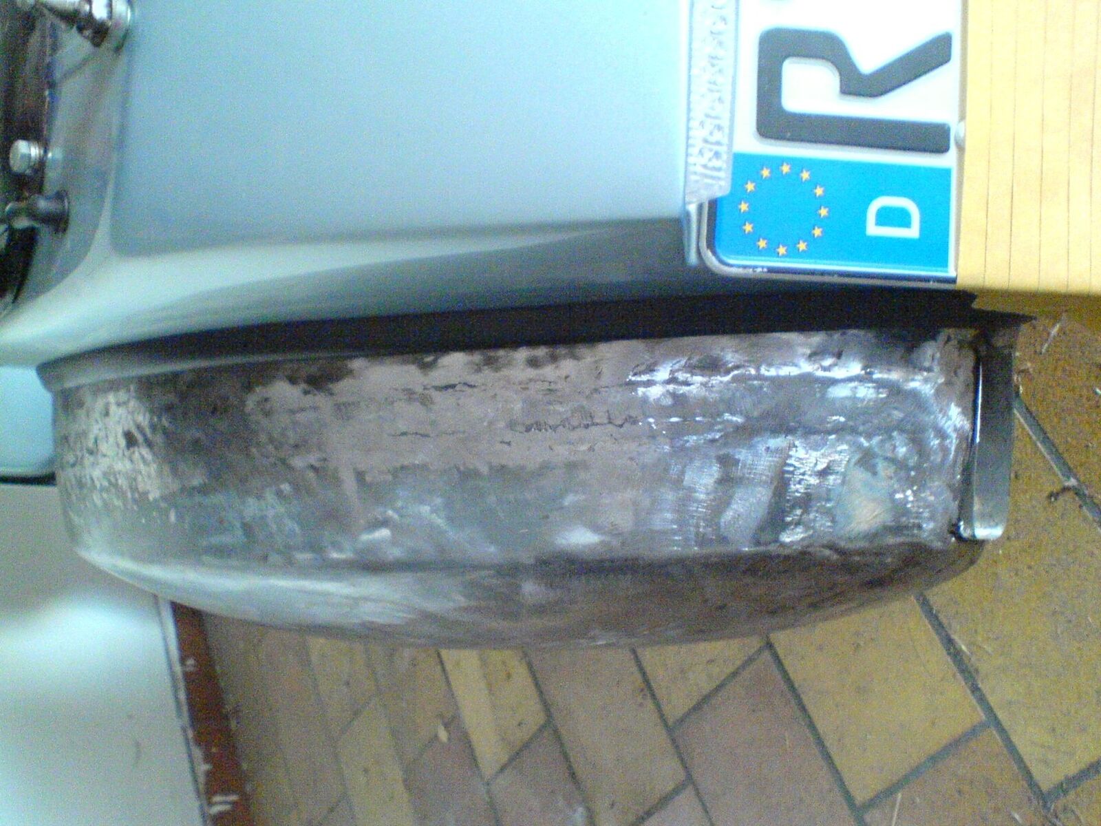

Servus, ich bau mal wieder meine Baby um, diesen Winter ist ein Breitreifen und ne Tieferlegung der Scheibenbremse dran. Ich hah hier gelesen das manche den Motor für Breitreifen um 12mm oder um 20mm versetzen. Ich hab mal ein bißchen nach gemessen und komme schon allein dadurch das ich zwei breite Felgenteile einbaue um ca.10mm Versatz nach außen, und dann durch nenn Breitreifenring (hab noch keine Ahnung wie breit der ist) aber wahrscheinlich nochmals um 7-8mm raus. Ich hab mal meine Hauben um 20mm verbreitert, ich hoffe das reicht?.

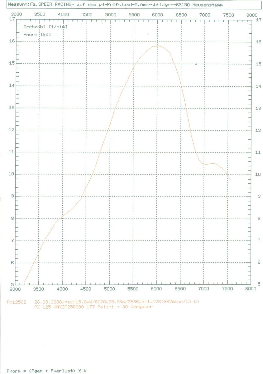

Wie Likedeeler schon schrieb ist der Malle schon eher Drehzahl orientiert, daher wirst du bei einem gößeren Vergaser obenraus auch mit einpaar Drehzahlen mehr belohnt. Und ich würd auch dann erst mal den mittelweg mit 0,8 Kopf und Fußdichtund testen.
Ich fahr auf nem 177iger schon nen 30iger und ich werde die nächsten Monate sogar noch auf was größeres umsteigen.Ach so woher kommst du?
Ja, direkt aus RT, warum fährst du auf nem Malle mit LHW so nen relativ kleinen Vergaser?. Und ist der Drehschieber oder Membran?
