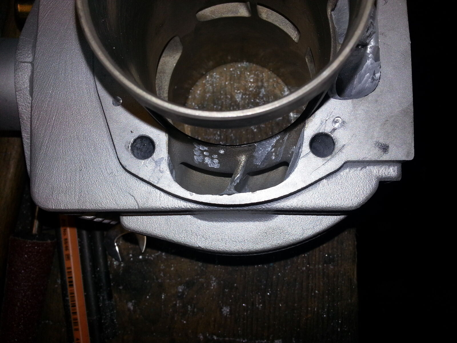

Gestern hab ich den Einlass an den ASS angepasst.
Ist nur mal grob vorgearbeitet.
Sollte von der Größe her jetzt ausreichend sein oder? -

Letzte Woche hab ich meinen S&S ASS bekommen.
Leider hab ich einen 80er Block, auf welchen der ASS leider nicht ganz passen wollte.
Zuerst hab ichs mit Kaltmetall versucht, hat aber nicht gehalten.
Hab dann einfach ein bisschen was aufgeschweißt.
Jetzt ist genug Platz für den ASS.
Morgen wird dann gefräst.
