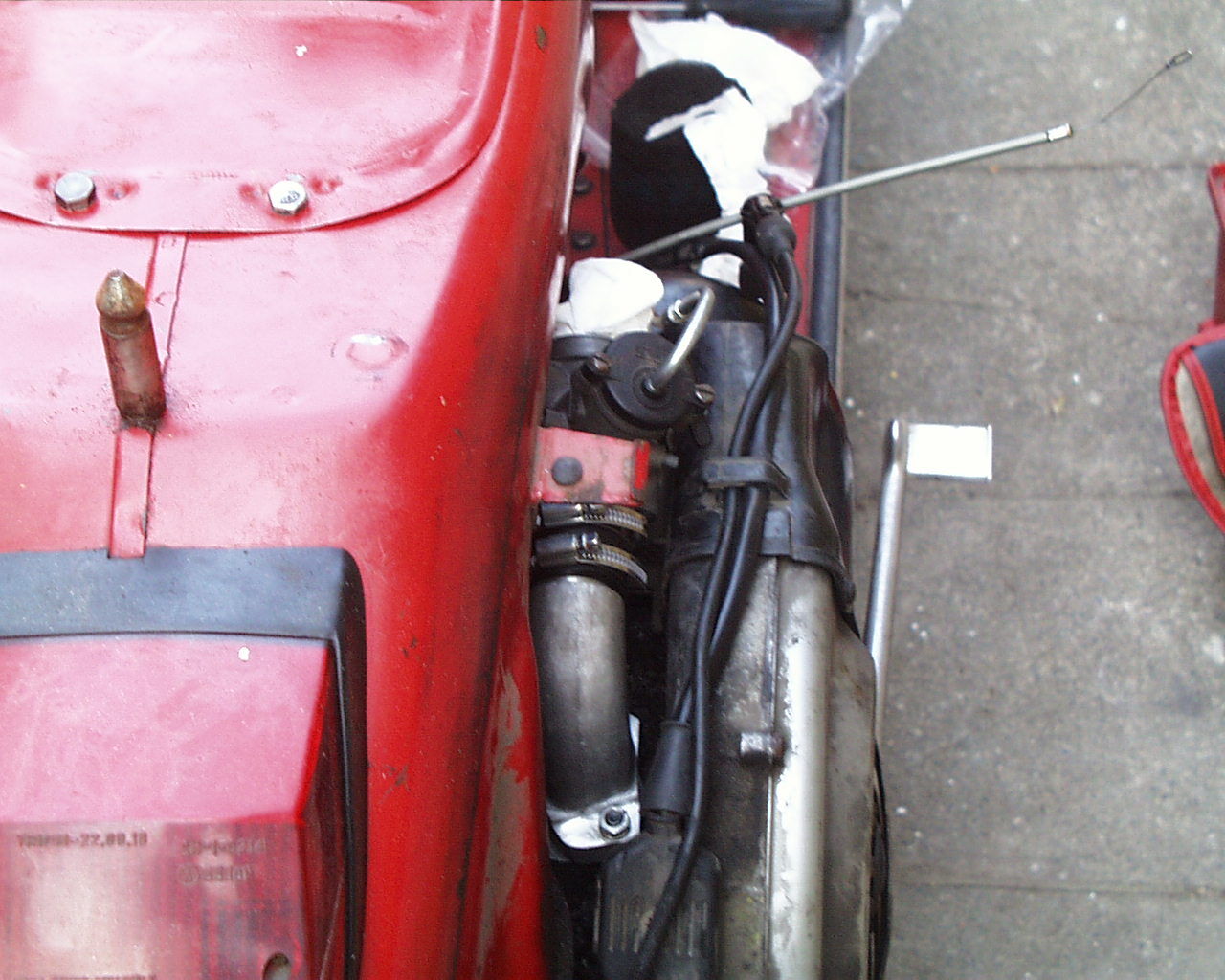

habe ihn verbaut
Der Vergaser steht jetzt aber gut zur Seite ab. Kann der das ab?
