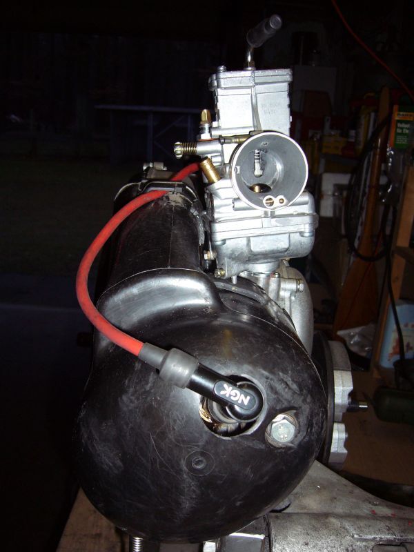

    Auspuff geht so schon,der Gaser steht schon arg am Rahmen an.Wenn du da zu zweit über ne Bodenwelle dübelst.......event nen längeren Verbindungsgummi verwenden.Ich nimm da immer nen Kühlerschlauch von Auto her.Der PH kommt auch mit ein bischen Schrägstellung gut zurecht,Gaszugkrümmer sollte entweder gebogen oder nen neuen verwendet werden

    Zitat von tippe
    Die Überströmer hat das Pferd gemacht
    auf russisch :-4
    Ich wollte eigenbtlich nicht fräsen
    Aber die originalen Überströmer passten ja einfach gar nicht
    Du hast die Kanäle nicht wirklich ohne den Motor zu spalten gefräst? ?(:wacko:
    Verbau einen Ziehchoke...
    Der Gaszug ist der Lange von Malossi...

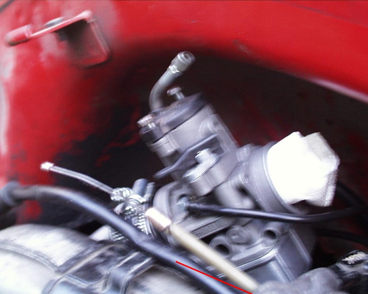

    Grundvoraussetzung um den Gaser einzustellen ist ne waagerechte Position der Schwimmerkammer
    Bring mal den ASS via Spacer höher
    Die Dinger Kann man auch gut aus Aluplattenresten vom Schrottplatz selber machen.
    So wie das bei dir aussieht mind. 1cm wenn nicht 1,5cm damit die Wanne Platz hat.
    Oder gleich nen ASS Kaufen der etwas mehr kann bzw. Premium Schnüffelstück von MRP

    Den roten Strich auf deinem Foto in meinem Beitrag hast du aber gesehen.....so von wegen waagerecht

    irgendwie kann ich mit dem strich aber nicht viel anfangen

    Lass mal dies PDF auf dich wirken
    Danach schau dir mal die Neigung deines Dello an.. der Strich stellt ungefähr die waagerechte dar = die Spritlinie in der Kammer
    Zum Vergleich die Linie des Gasers mit MRP DS Stutzen
    Wie der Dello jetzt steht flutest du dir den Zyli so satt mit Sprit das es ein Wunder ist das der Haufen überhaupt anspringt.

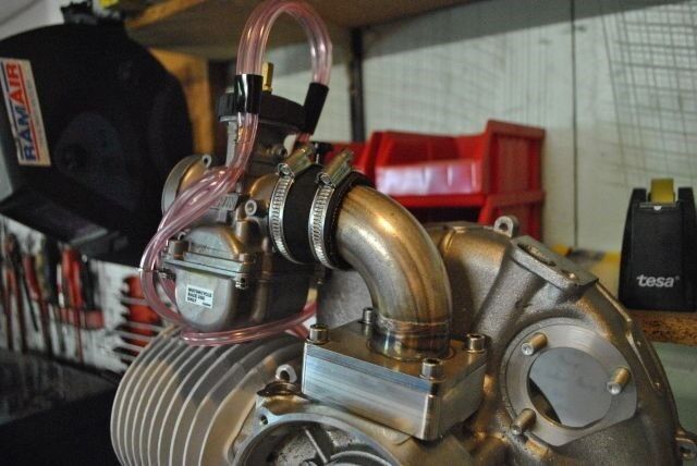

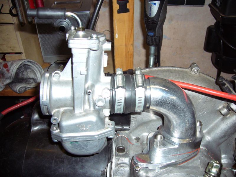

    Der sollte für den PHB ausreichen.
    Mit TMX bräuchtest Du noch einen zusätzlichen Spacer...
