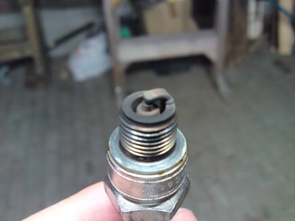

    Ne 108er ist eindeutig zu fett, schwarze Kerze und rumgesprotze.
    Fahr mit der 105er jetz schon ~800km ohne Probleme, u.a. bei 35°C Aussentemp.
    Das Kolbenbild ist auch eher dunkel.
    Ich weiss, des is immer so 'ne Sache mit den Kerzenbildern, jeder deutet sie anders und 100% Verlass is auch nicht drauf.
    Öl is' übrigens des TTS.
    Hab "gehört" bei dem Öl und 'nem 102Oktan Sprit dürfte der Isolator der Kerze auch ruhig weiss sein.
    @Label: Kannst Du mir evtl. mal Bilder Deiner Kerze zeigen?
