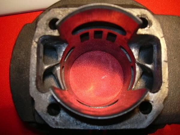

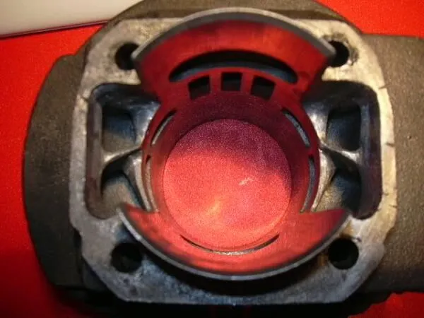

    Hab da grad ein Bild von einem bearbeiteten 136 Malle gefunden!
    Beim dem Zylinder wurden die Überströmer komplett freigelegt also die Laufbahn rausgefräst!
    Jetzt meine Frage , macht das sinn?
    Theoretisch meiner Meinung nach ja aber der Koben verliert einiges an Lauffläche also wahrschein ist das nichts für die ewigkeit?
    Hat vielleicht von euch einer schon erfahrung oder was ist eure Meinung dazu?
