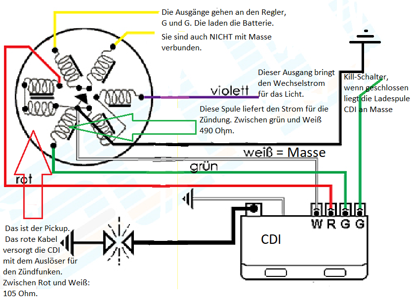

Was ich allerdings immernoch nicht verstehe, warum sie jetzt wieder normal läuft nachdem ich das Kabel durch den Draht ersetzt habe. Laut Volker sollte das ja keinen Unterschied machen
Da der Roller auch vorher mal besser und mal schlechter lief ist es vielleicht nur ein zufälliges zeitliches Zusammentreffen. Vielleicht hast du beim Hantieren mit CDI und Heißklebepistole auch einen anderen Fehler zufällig beseitigt. Die Zeit wird es zeigen.

Heute ist die Vespa während der Fahrt abgestorben und sie konnte die Vespa nicht mehr starten!
Hat jemand einen Lösungsvorschlag wie wir das Problem lösen könnten!
Für eine Fehleranalyse ist das keine ausreichende Beschreibung.
Von keine bzw. ungenügende Spritzufuhr über Kerzenstecker abgesprungen bis ZZP etc. kann das alles sein.
Habt ihr schon irgendwas kontrolliert?
Ansonsten zuerst mal Zündkerze raus und kontrollieren ob ein Zündfunke vorhanden ist.
Dann kontrollieren ob Sprit am Vergaser bzw. Motor ankommt.
Das Ergebnis postet ihr und dann sieht man weiter.
