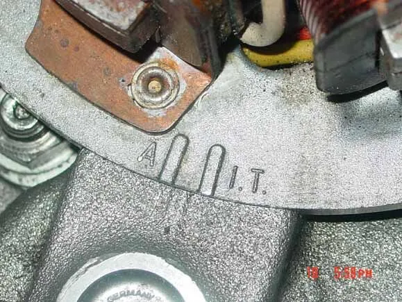

Bevor du den Motor spaltest solltest du zuerst mal schauen ob der [lexicon='Zündzeitpunkt',''][/lexicon] stimmt und welcher Zylinder verbaut ist.

wenn bei Erwärmung der Zündfunke wegbleibt, ist mmeistens der Pick up auf der Zündankerplatte die Ursache.
Also ich hab ne Automatik Vespa und die ist nach paar Km immer ausgegangen und ging dann nimmer an nach paar stunden wenn sie wieder kalt war ging sie wieder paar km! So ich hab die dann in die Werkstatt gebracht und die haben gemeint das die Ankerplatte kaputt ist und die 200 euro kostet. Jetzt hab ich hier im Forum gelesen das wenn die PickUP warm wird auch der Zündfunke ausbleibt! Deswegen wollte ich fragen ob es auch sein kann das nur die Pickup kaputt ist und ich nur die erneuern muss anstatt die ganze Ankerplatte?
Wenn du aber ein PickUp suchst denk dran das es für eine Automatik sein muß. -
