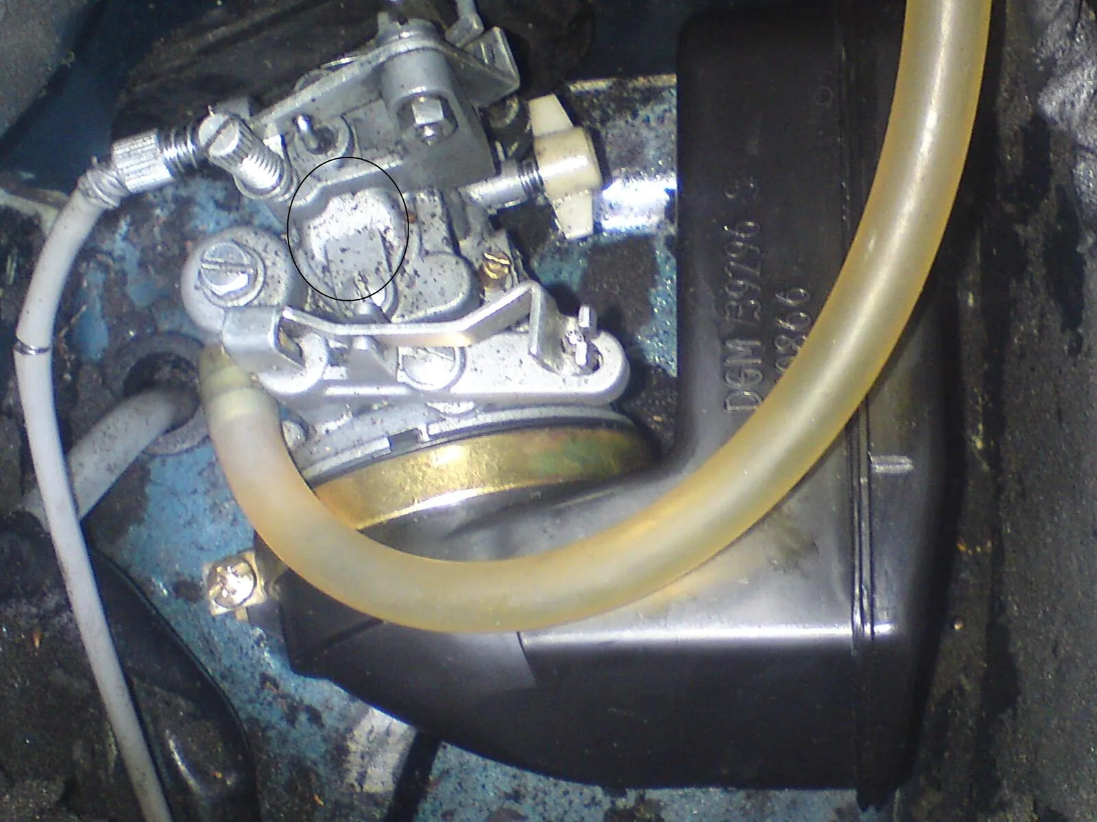

Ich würde es vom Vergaserraum aus probieren. Dann kannst du über die Bremsenöffnung die Richtung etwas kontrollieren bis er vorne rauskommt.
Woran erkenne ich das ?
