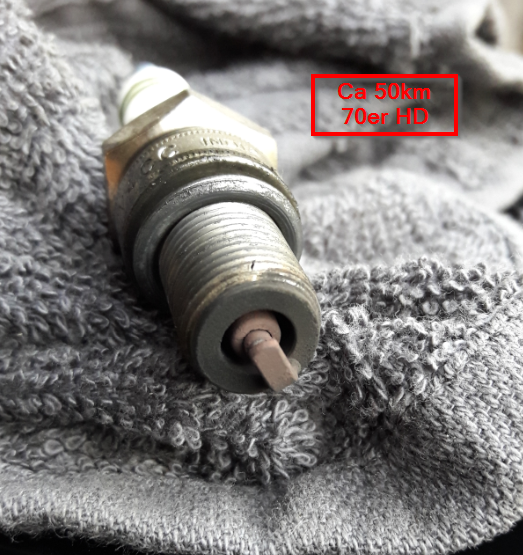

    Polini 75 mit 6ÜS
    16.16er mit 70er HD, 38er ND & 50er CD (Vergaser Ultraschallgereinigt, Düsen neu)
    Malossi Luftfilter mit schwammartigem Filtergewebe

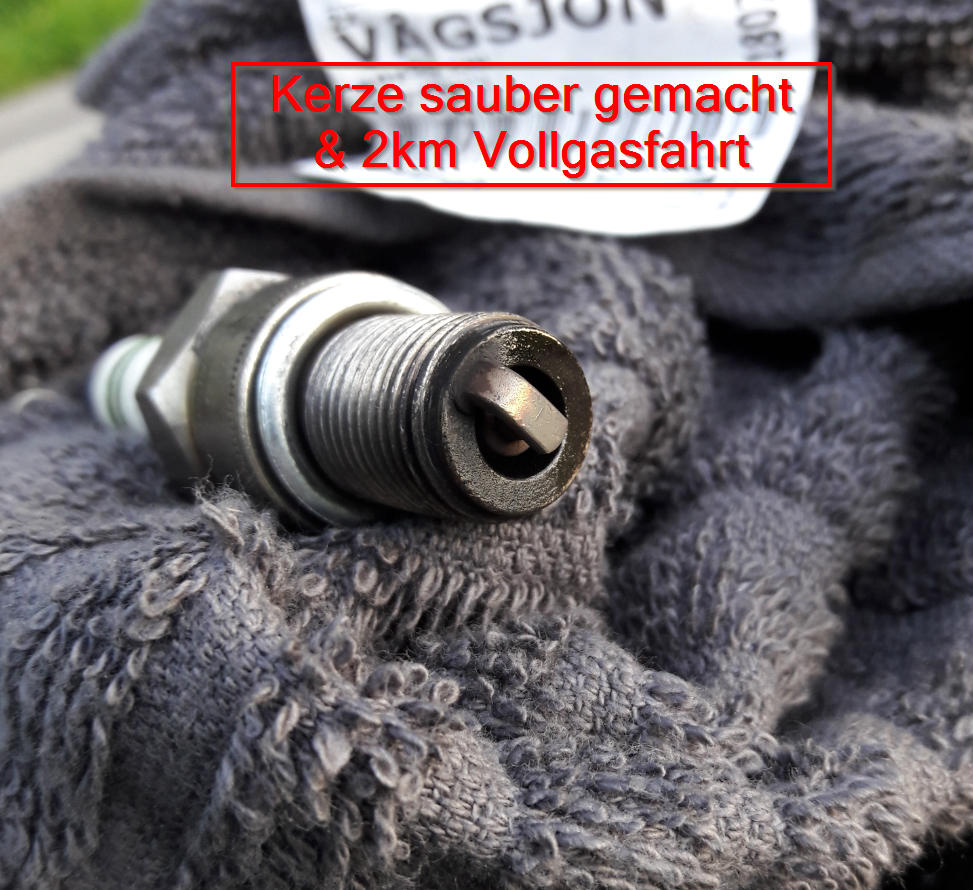

    Kerze war mit 74er HD schwarz und feucht - mit 72er auch noch, mit 70er HD nach einigen Kilometern braun (siehe Foto 1 - Kerze trocken weil kalt ausgebaut)
    Problem: Sie zieht unten rum richtig schön raus, allerdings stottert sie bei hoher Drehzahl in den Gängen 2, 3 und 4. Ich hoffe, dass es stottern ist - gefühlt ein "rrrrrrrrrr". Ich hab das Gefühl, dass der Motor nicht richtig ausdreht. Wenn ich den Choke dazu ziehe, dann stottert sie noch mehr.
    Die Vmax ist laut GPS irgendwo bei 55kmh mit Original Übersetzung, was mir für das Setup etwas langsam vorkommt.
    Noch weiter runter düsen? Oder ist das Kerzenbild schon zu mager? Ich hab da relativ wenig Erfahrung...

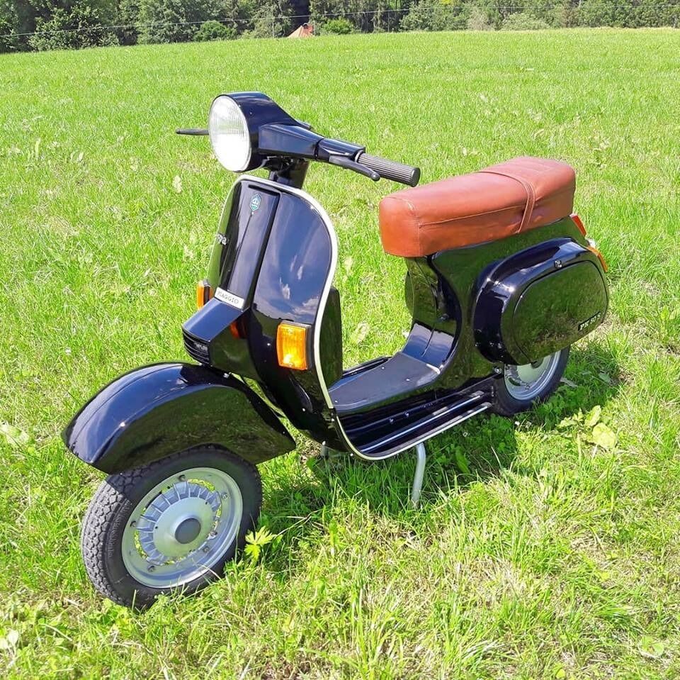

    Habe vorhandene Beulen etc. extra so gelassen. Soll nicht der perfeke Showroomroller sein, die Beulen wurden hart erarbeitet. Mich hat's mit dem Roller in meinen Jugendjahren auf winterlichen Straßen während der Fahrt von Titisee-Neustadt nach Freiburg und zurück manchmal heftig gebeutelt - war teilweise recht abenteuerlich.
    Genau so hab ich meine auch gelassen. Man darf den Damen ruhig ansehen, dass sie einige Jahre aufm Blech haben :)
