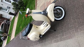

    Ich habe mir den Traum einer 74‘ er Vespa 50 Speciale erfüllt. Diese stand leider die letzen Jahre in einer Garage und muss vor Gebrauch erstmal ein wenig überholt werden.
    Reifen, alle Züge, Bremsen, Vergaser, Elektrik.
    Da ich aktuell nur begrenzt Zeit habe würde ich diese Arbeiten gerne machen lassen.
    Kennt ihr jemanden der solche Arbeiten gut und zu fairen Preisen im Raum Köln / Bonn anbietet ?
    Anbei mal ein paar Fotos.
    Vielen Dank für die Hilfe
