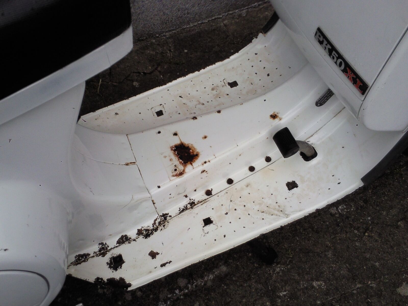

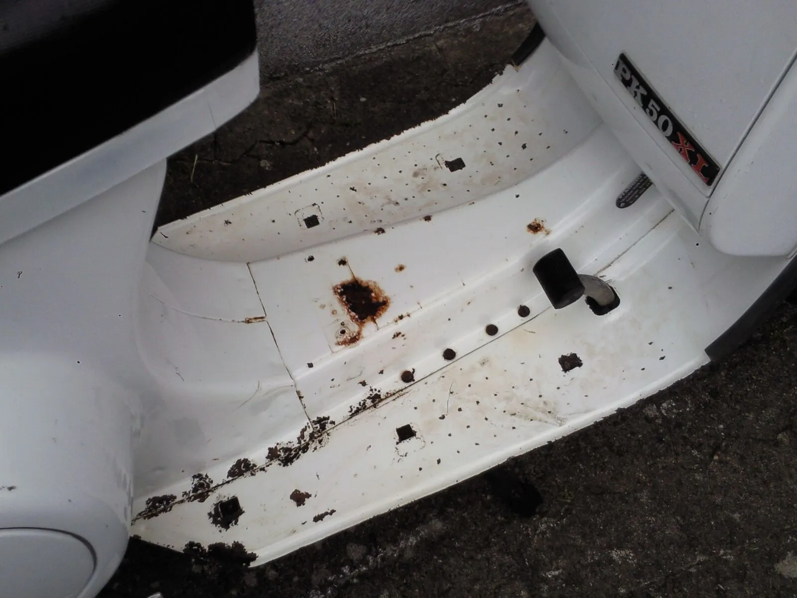

    Wo wir bei dem nächsten Teil angekommen wären. Ich möchte gerne bevor ich die Trittleisten montiere diesen Bereich bearbeiten, D.h. Rost weg und neue Farbe drüber. Wie mach ich das am besten?
    Abbeizen - Schleifen - Spachteln - Grundieren - Lackieren?
    Soooooooooo,
    nach mittlerweile fast 2,5 Stunden arbeit, kaputten Fingern und einem Liter Waschbenzin (alles andere hat nicht geholfen) ist der Schmodder runter. Sauzeug! Fühlte sich an wie Teer klatschen-)
    Hier das Ergebnis

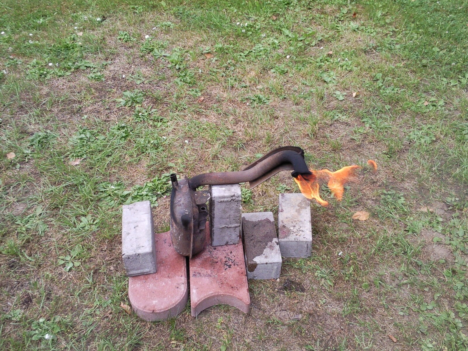

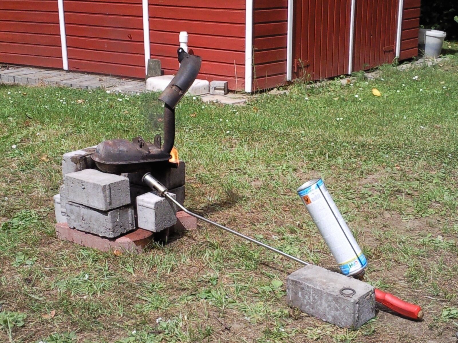

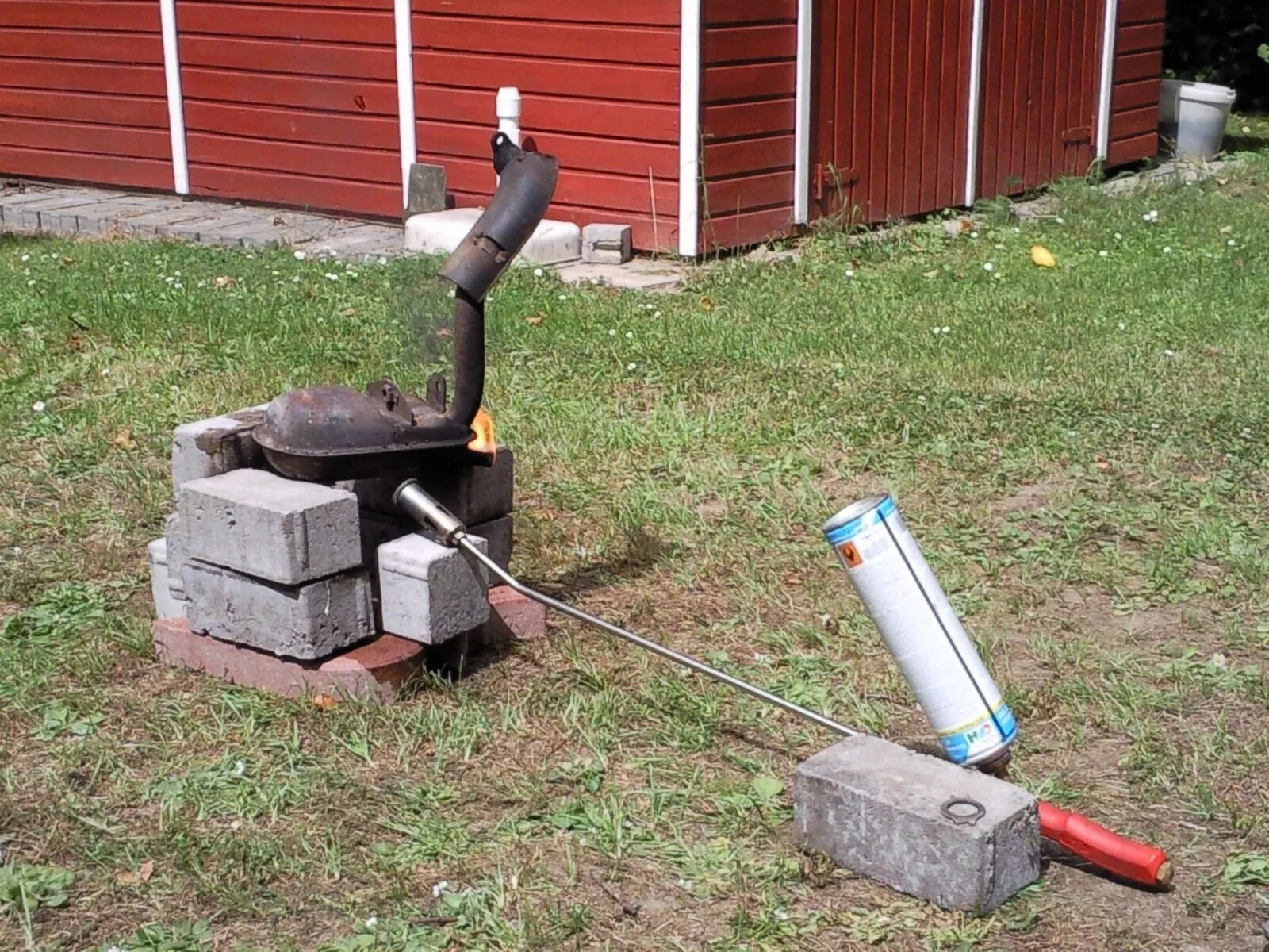

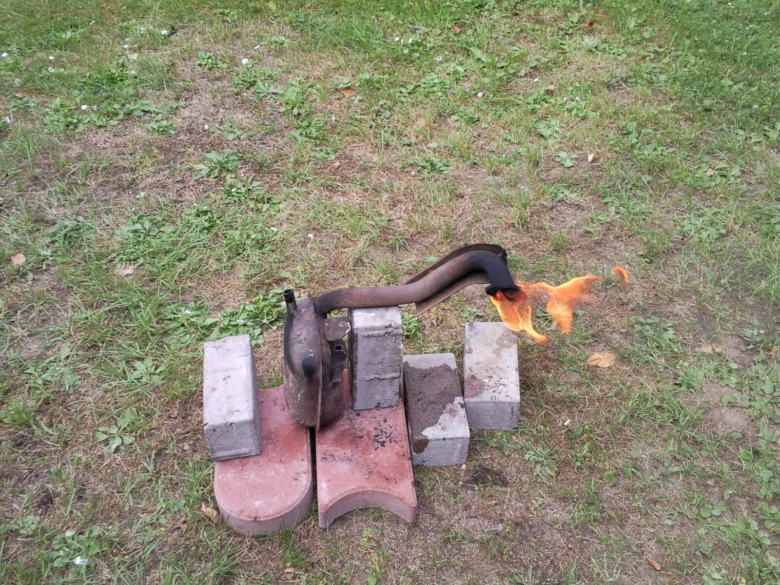

    Hab eben mal ein kleines Sonntagsfeuerchen gemacht
    Hat aber irgendwie nicht den erfolg gebracht, der hier so beschrieben wurde. Es kamen keine Stücke raus, hat aber gestunken wie die Sau. Ziemlich ungesund würde ich sagen.
    Aber immerhin, meine VESPA fährt jetzt endlich 50 auf gerader Strecke und 35 den Berg hoch, hat also wirklich was gebracht. Lauter ist sie nicht geworden.
    Hat jemand ähnliche Erfahrungen gemacht?

    Hat zufällig jemand ne Idee, wie ich das am besten sauber bekomme?
    Das ist ne Mischung aus Kleberesten, Kompost, Ölschmiere und Dreck der letzten 20 Jahre. :+1
    So ne Schweinerrei, hab gerade mal die Gummimatten von meiner PK 50XL abgemacht. Ist ja echt eklig was da drunter ist. Ca. 5mm Kompost, der Lack drunter ist aber noch relativ gut in der Reihe. Hab mir auch mal schnell die Trittleisten für die PX bestellt. Hoffe mal das das passt.
