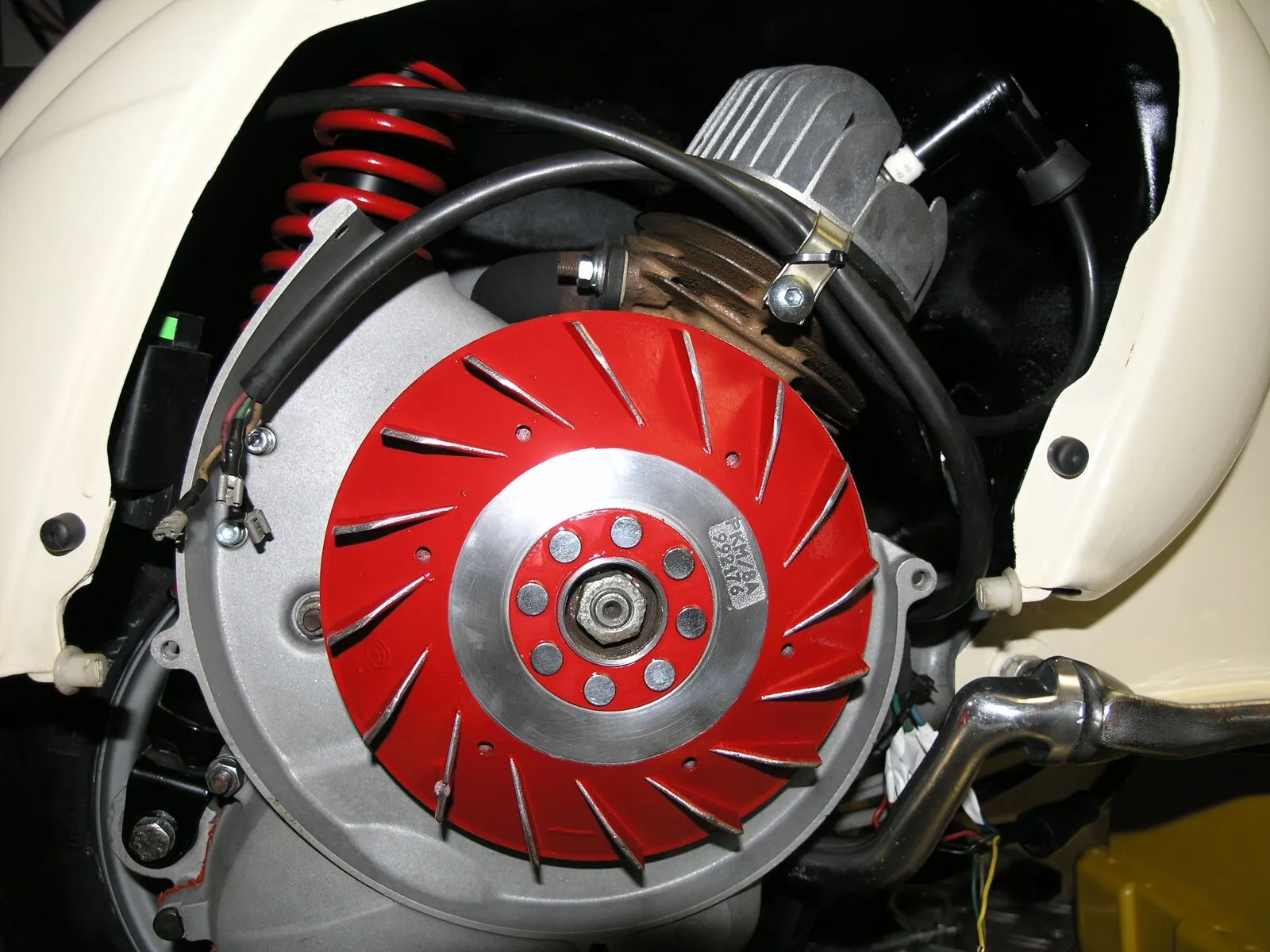

Hallo Leute
Ich habe eins vergessen zu Schreiben .
Das ich meine 50N auf 12V Umgebaut habe
und ich jetzt ne Elektronische Zündung habe.
Ich hab den [lexicon='Zündzeitpunkt',''][/lexicon] noch nicht abgeblitzt ,
es könnte auch sein das die zu früh oder zu späht Zündet.
Mit eine kleinere HD 65 war es auch nicht anders .
Das komische ist immer wenn ich eine neue Zündkerze
Einbaue lauft der Motor anfangs 1 A .
Müsste doch mal [lexicon='abblitzen',''][/lexicon] lassen. .da ich beim Umbau die
Teile von ne PK50 XL umgebaut habe.
Die Kurbelwelle mit dem großen Konus , Zünderplatte, Lü.Rad.
Und vielleicht die die Zünderplatte nicht in richtige Stellung steht ?

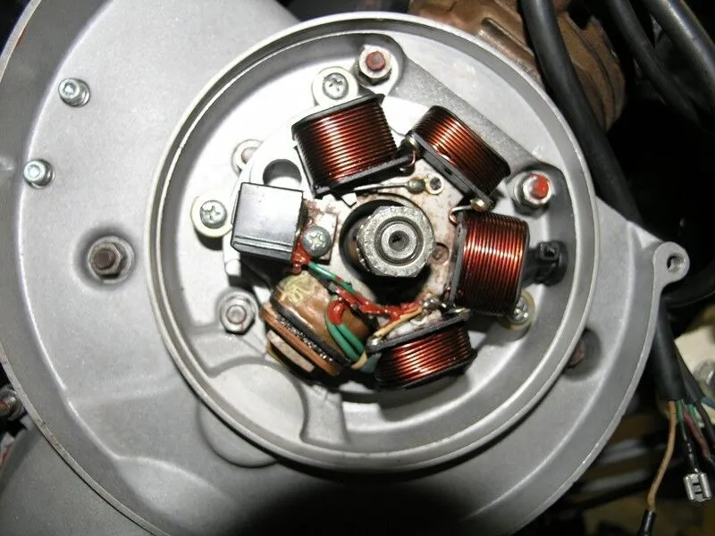

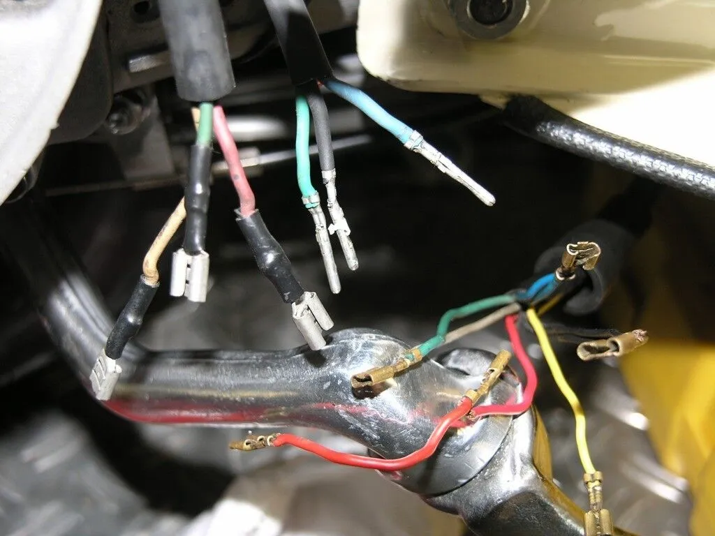

Hallo
Also ich habe mein Motor umgebaut von M10 auf M12
komplett ,jetzt habe ich aber eine Ankerplatte von eine
PK XL ohne Blinker ,die hat 3 Ausgänge für CDI Grün ,Rot ,Weiß
Und 3 Ausgänge für die Elektrik Blau , Schwarz ,Grün .für den
Spannungsregler . Meine alte Elektrik hat aber 5 Kabel
Rot ,Schwarz ,Gelb , Grau/Grün ,Blau /Blau .
Meine N50 hat nämlich Blinker am Lenker .
Ich habe gehört ich brauche eine Spannungsregler mit 3 Anschlüsse
Gelb, Gelb ,Schwarz
Und jetzt die Frage wie Schließe ich das an?

Hallo
Ich bin dabei das gleiche zu mache
bist du da weiter gekommen?
