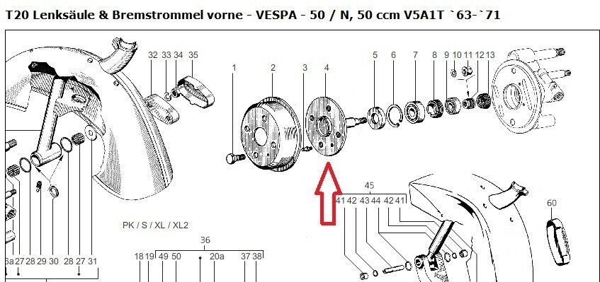

hallo,
wie heisst dieses teil also die Nr4 auf der explosionszeichnung! bräuchte es dringend, nur kann ich das nicht bei sip anwählen zum kaufen -
