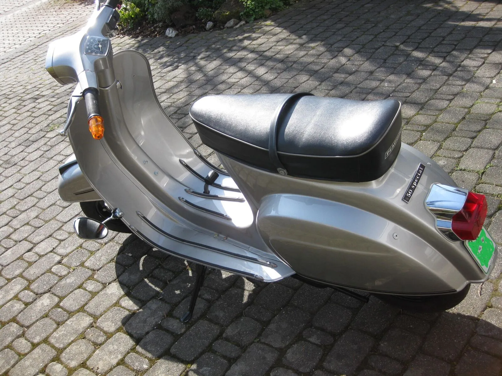

Ich habe einfach so "plastikdübel" in die man eigentlich noch ne Schraube zum spreizen einschrauben kann eingesetzt und in "Wagenfarbe" lackiert.
Auf die Entfernung fällts kaum auf und auch von Nahem ists besser als Löcher.. hier mal ein Bild:
Edit: da fällt mir auf du fragtest nach Blinkerlöchern.. bei mir sind die Löcher vom Gepäckträger..aber ist ja ein ähnliches Problem.
