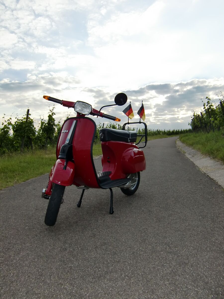

so um zum ersten beitrag mal wieder zu kommen..
ich hab auch flagge(n) gehisst
edith: ist es bei euch auch so, dass die fahnen während der fahrt zum fahrer hin wehen ?
