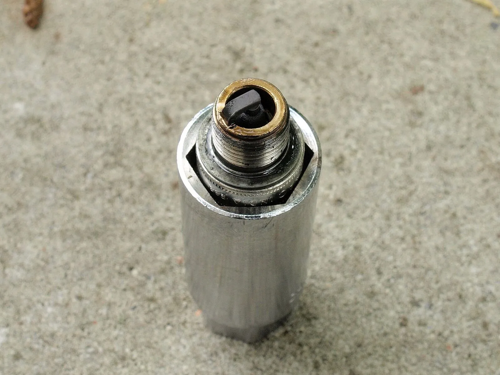

    Die Zündkerze ist übrigens im Leerlauf braun, ganz leicht grau, aber furztrocken. Ist das gut?
    Wie lautet eure Diagnose?
