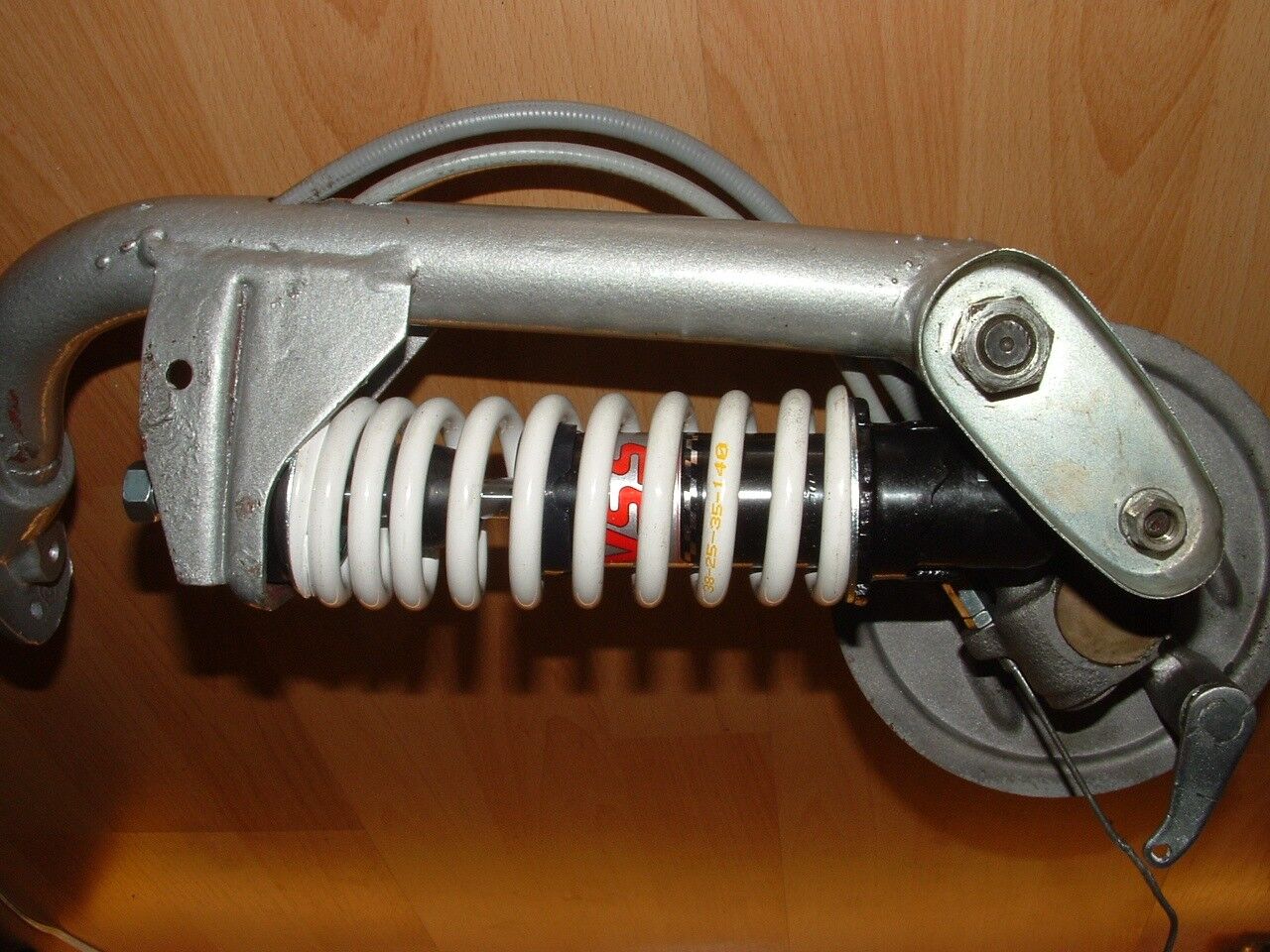

    Zitat "Der obere Federteller stösst übelst an die Aufnahme der Gabel (dadurch Dämpfer direkt vermackt), ließ sich nur mit reichlich Gedremel an der Gabel lösen."
    Hab mir mal den Eintag zu den Dämpfern durchgelesen und muß sagen alles was bis jetzt für V50 vorne verkauft wurde passt nicht 100%. Leider
    Wenn der YSS vorne den mal genau passen würde.
    Der ist oben zu dick, so das ich 2 Gummis dran machen mußte (1 was dabei war und 1 Originales) sonst würde die Feder an der Aufnahme aufliegen.
    Dann wird er ja etwas länger, steht also min. schräg zum Gabel.
    Unten ist das kleine Rohr, was auf die Ankerplatte kommt, zu dünn (0,5mm) mußte das vom alten Dämpfer ausschlagen und in den YSS setzten.
    3 Std. Arbeit :pump:
    Steht etwas schräg zur Gabel.
    Nächste Woche bekomme ich die V 50 vom Lackierer zurück, dann werde ich mal schauen ob das so fahrbar ist.

    Heute sind die Dämpfer angekommen.
    Machen einen sehr guten ersten Eindruck. Sind sogar Härteverstellbar.
    Am Hinteren Dämpfer passt die Aufnahme zum Motor 100%, leider oben nicht.
    Die Gewindestange ist 10mm statt 8 mm dick. Ist ja noch kein prob.
    Mur passt somit das alte Gummi nicht drauf da 8mm Gewinde. Es sind 2 neue Gummis auf der Gewindest. allerdings ist
    dann der Dämpfer ca. 2cm zu kurz. Dann sollte der ASS wohl am Rahmen anschlagen.
    Vorne ist der Dämpfer passend, muß nur andere Gummis nehmen, weil die die drauf sind zu breit sind und nicht in den Teller oben passen.
