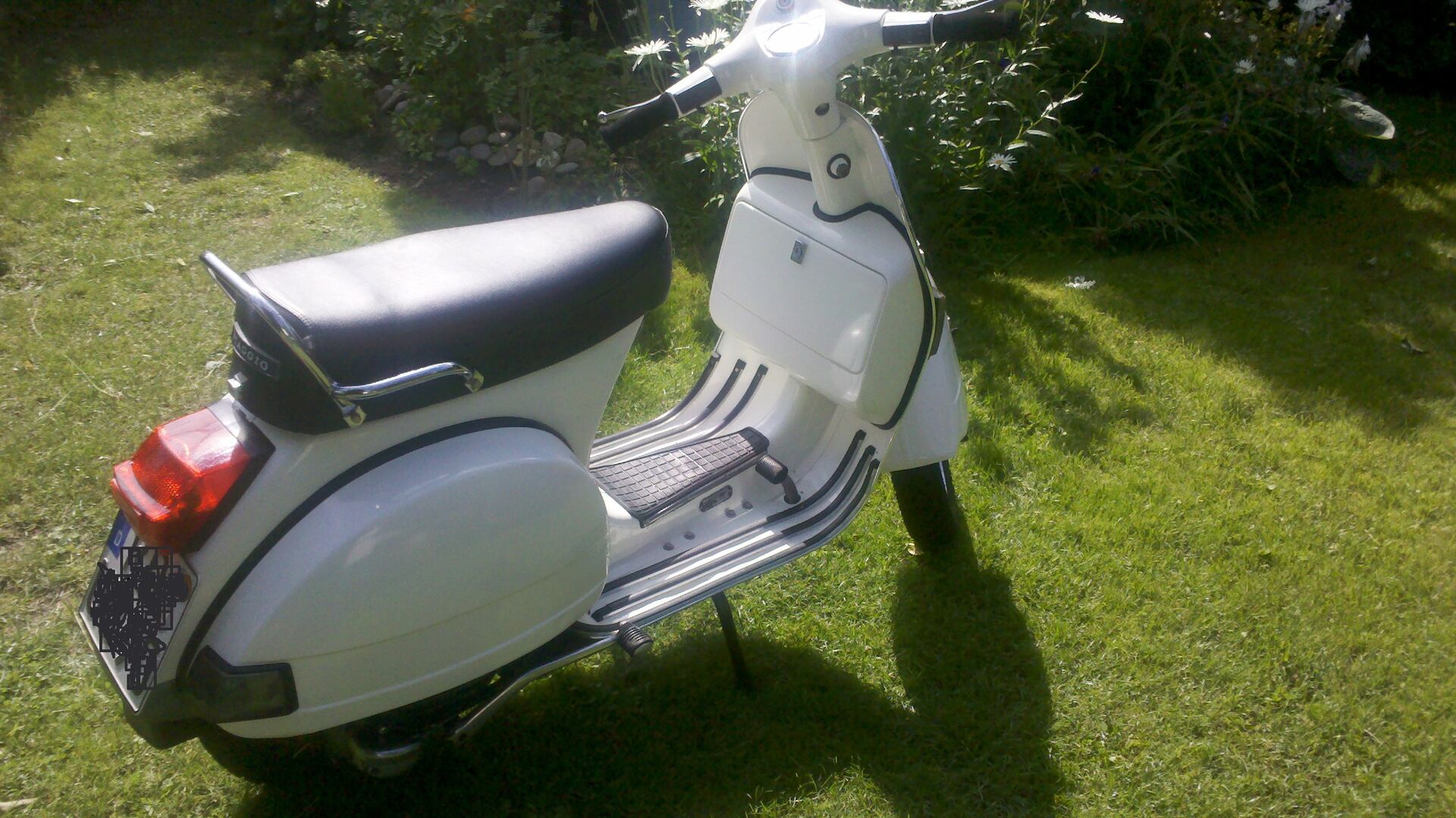

    Aber jetzt ist fertig:
    Probegefahren, neue Mutter am Auspuff festgeschweißt und da das Hinterrad etwas Spiel hatte
    hing nur noch am Splint :whistling:
    eine neue Mutter verbaut, wenn das Gewinde der Antriebswelle hin gewesen währe hätt ich kein lust zum Spalten gehabt.
    Jetzt gehts mit Auto zum Achtzylinder gucken und hören an den Ring, für 600km mit dem Roller erwarte ich Sommerwetter!

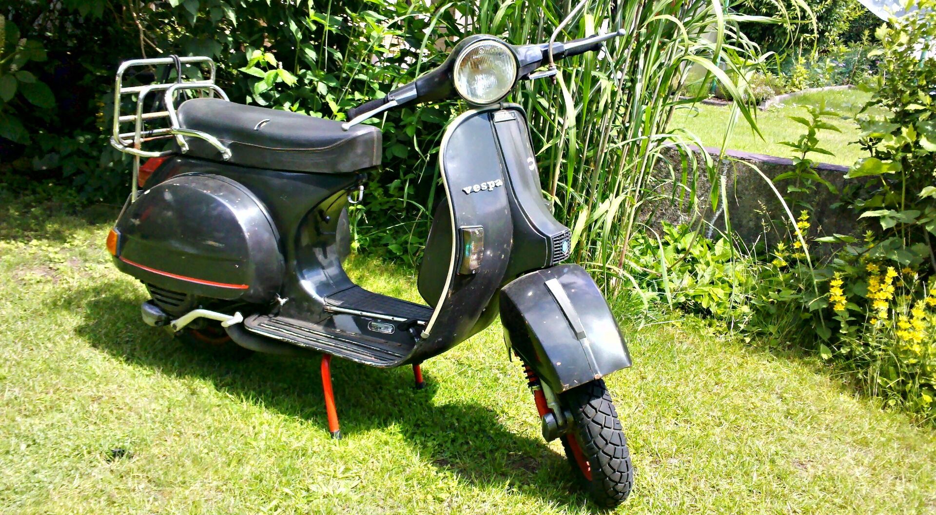

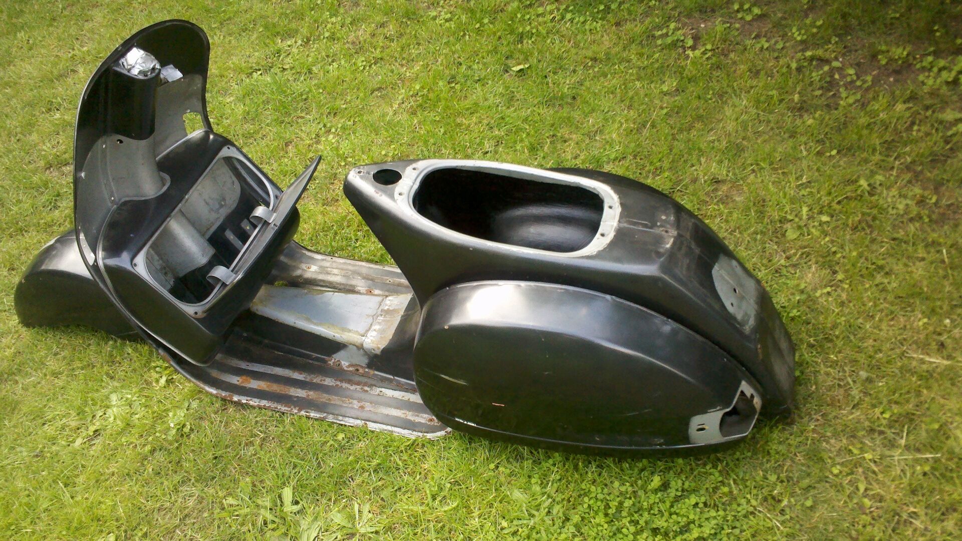

    Da mein Urlaub in zwei Woche beginnt hat ich letzte Woche angefangen eine 81er PX vom Rost der Zeit zu befreien
    Ein Vorvor Besitzer hat die Roststellen im original Silber mit Sprühfarbe abgedeckt,
    Zerlegen ging schnell, und da die Züge und der Kabelbaum sowieso neukommen hab ich sie als Einziehlife gleich dringelassen. :-1
    fast so gut wie vor 30 Jahren

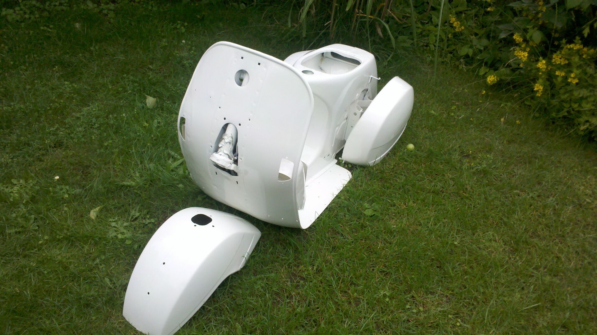

    Das Blech gestrahlt und mit Pulver beschichtet, ich weis weiß ist keine Farbe hat wohl mehr sentimentale Gründe :love:
    Da die ersten jetzt schon vor lachen schon Tränen in den Augen haben, für die anderen ein kleiner Hinweiß:
    Es ist eine gute Idee Züge und Kabel vor dem Pulverbeschichten rauszunehmen, :+5 200°C Einbrenntemp waren mir schon bekannt,
    ich hab nur nicht dran gedacht das sich die Züge mit dem Kabenbaum im Mitteltunnel und hinter dem Steuerrohr sehr gut verbinden:
    Eine miteinander verschmolzene KA***
    3 Stunden Maloche bis die Reste raus waren.... tbc

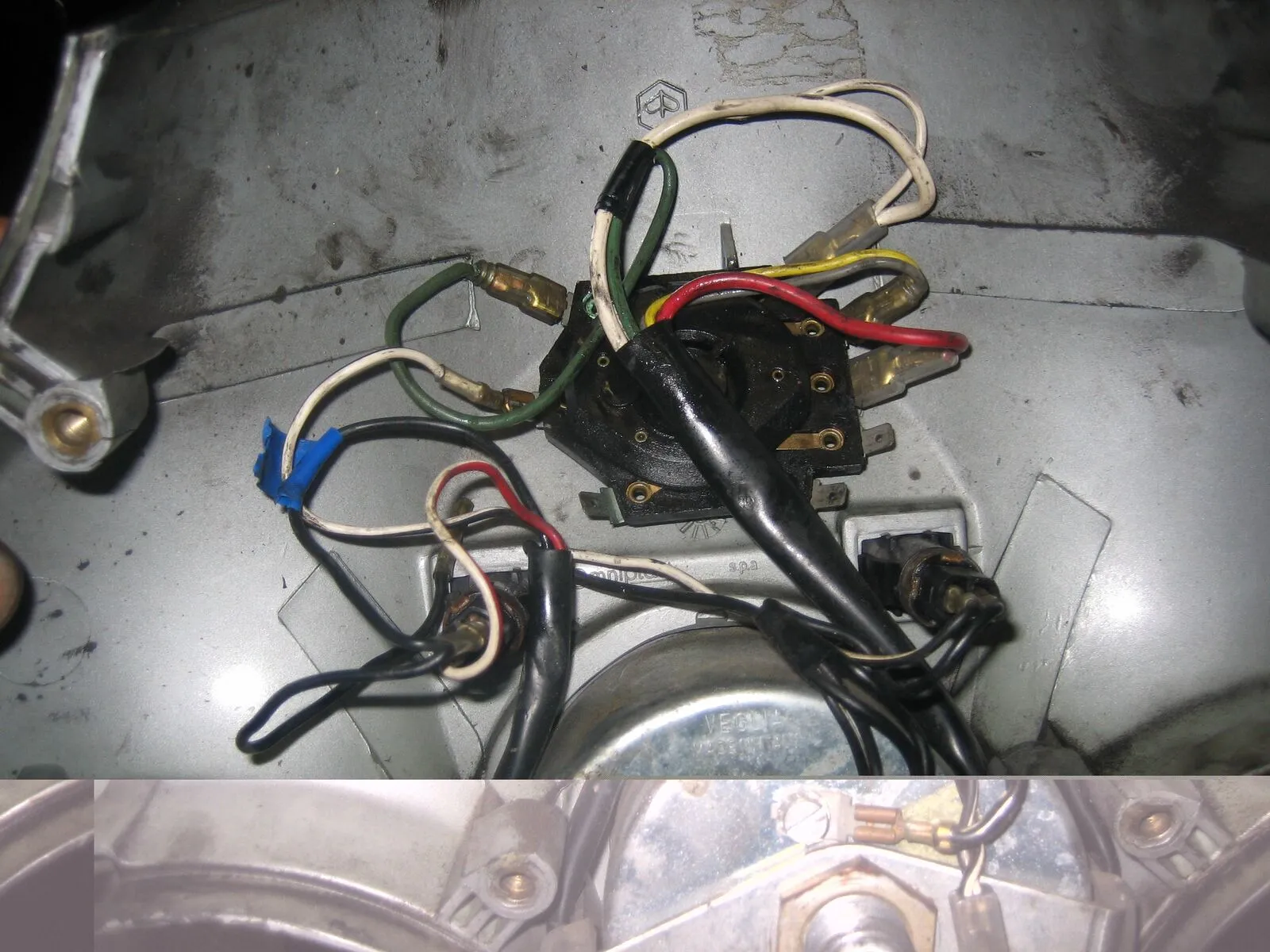

    Rechter grüner Draht an der CDI(Zündspule) geht zum Zündschloß.
    wenn das Zündschloß aus "OFF" wird Masse an den grünen Draht gelegt -> keine Zündfunken.
    wenn das Zündschoß auf "ON" steht sollte der güne Draht zu nix mehr Kontakt haben -> CDI erzeugt Spannung für Zündfunke.
    Da der Kabelbaum schon alt ond bestimmt an einigen Steckern schön grün blüht und der isolierende Kunstoffüberzug bröselig ist
    gibt es öfters mal eine Masseverbindung -> zeitweise keine Zündung mehr, gerne während der Fahrt.
    60 Sekunden Test: Stecker an der CDI abziehen - Vollgas geben - Problem bleibt -> ?( woanders suchen.
    Ich bin der Meinung, dass es ein Zündungsproblem sein könnte, jedoch erklärt das nicht das bessere Fahrverhalten im Betriebswarmen Zustand und mit vollem Tank, nicht wahr?
    dann teste doch mal ob es bei dem alten Kabelbaum nicht am Aussschlter liegt:
    erstes grünes Kabel an der Zündspule ab, wenn sie dann hochdreht hat der Dreht auf dem Weg zum oder im Zündschloß Masseverbindung.

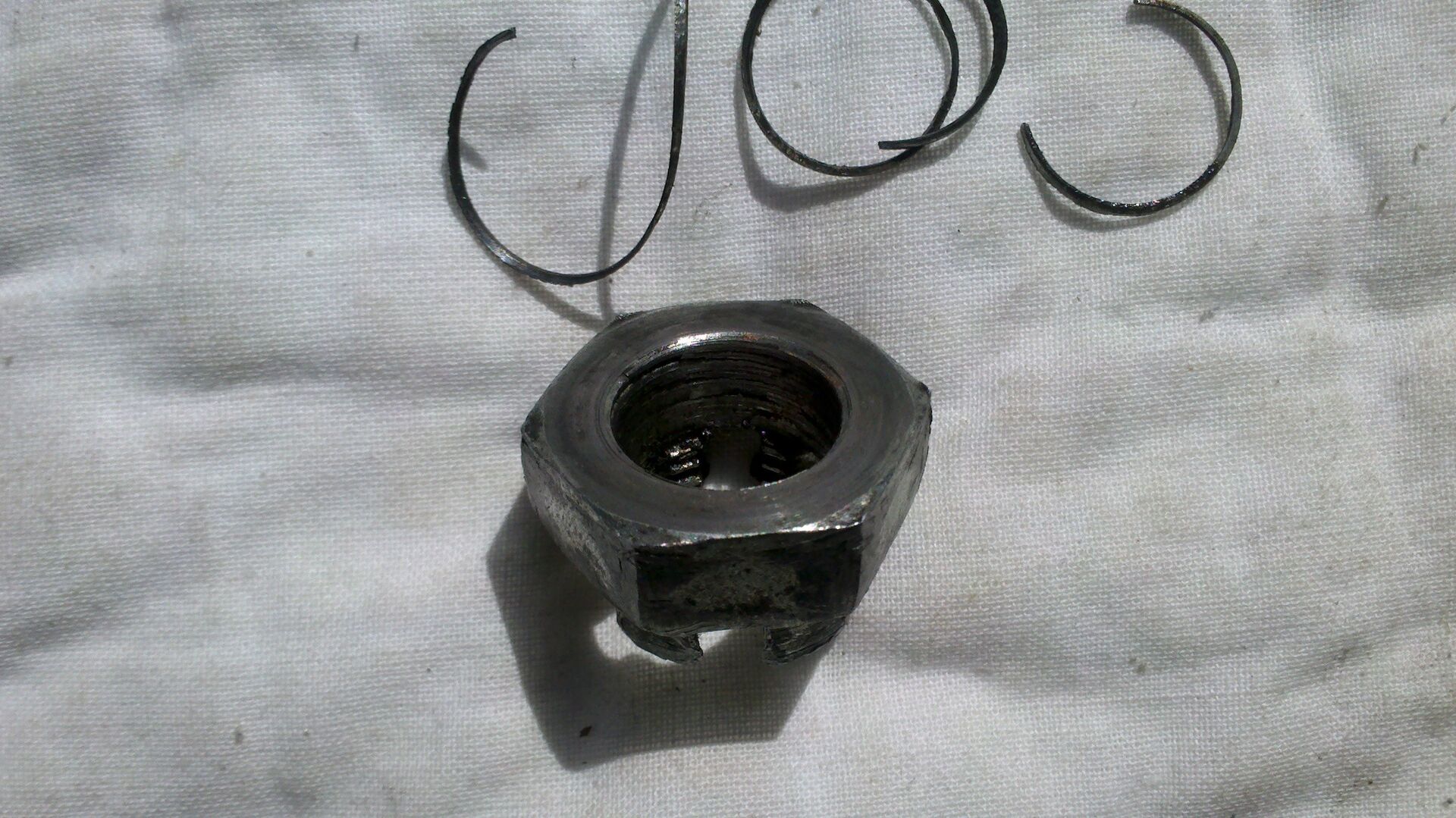

    OK. Dann werd ich die Kupplung blockieren und das ganze mal mit einem Heißluftfön warm machen. Am besten wäre wenn man zu zweit ist. Der eine drückt den Kronenschlüssel fest und der andere probiert zu drehen. Werde mal meinen Sohn einspannen der soll mir helfen. Werde dann berichten ob ich es geschafft habe. Danke erstmal für die vielen Tips.
    "Gewaltig wird des Heizers Kraft, wenn er mit dem Hebel schafft.." :rolleyes:
    mit 75cm Hebel gehts auch alleine.
