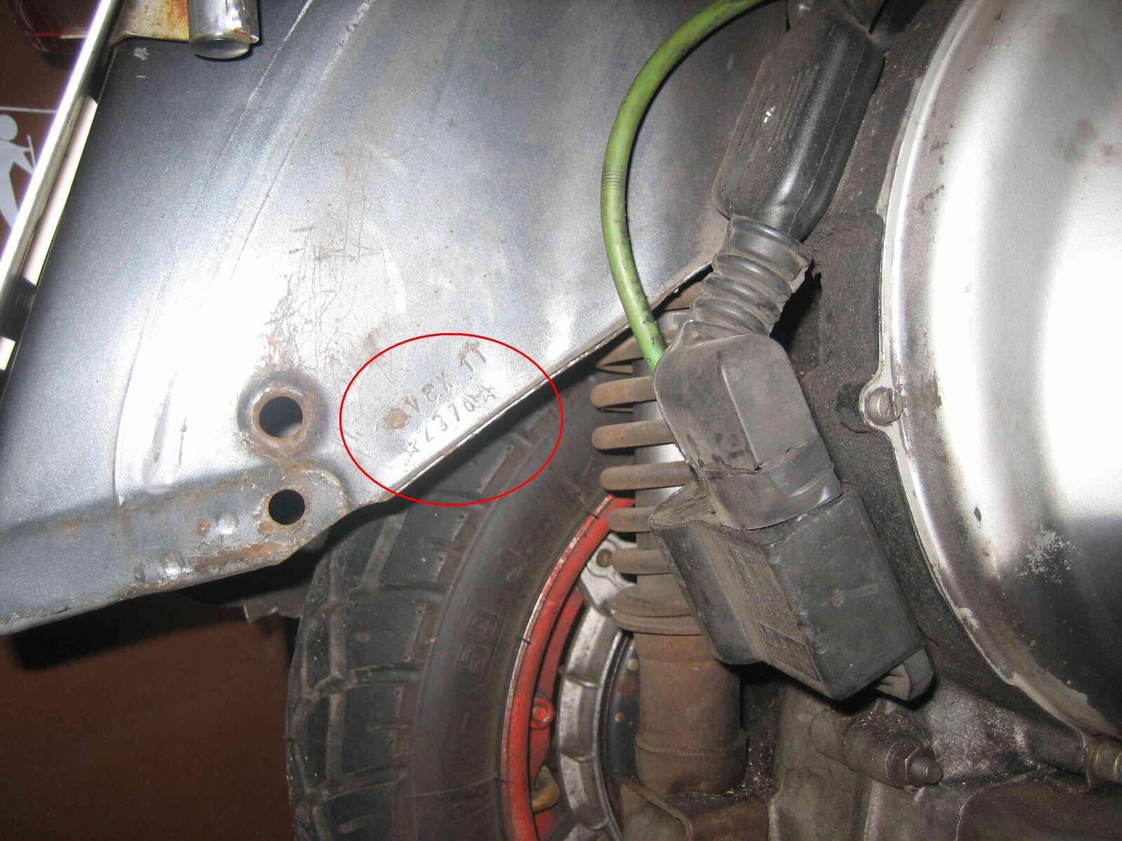

    Du hast einen ~1982 80er PX Rahmen mit einem 200er PX Motor versehen, Kabelbaum 1:1
