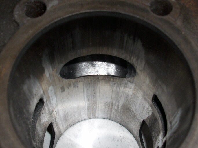

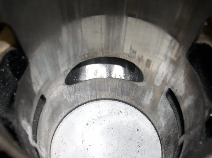

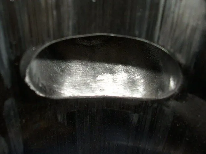

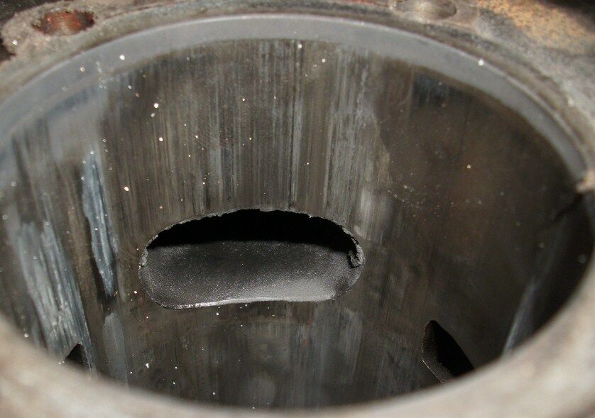

Hab gerade den Auslass um ca. 0,7 mm in die Höhe und je ca. 1,5 mm in der Breite erweitert. Zudem hab ich diese "Knicke" oben und unten entfernt.
Muss nun noch mit Schleifrollen rein. Hab nicht die richigen. Mach ich morgen.... vieleicht komm ich doch nach Kiel. Mal sehen ob ich das alles Schaffe.

Eigentlich wollte ich den Motor mit dem neuen Malossi schnell zusammenstecken und bein Anrollern in Kiel fahren. Das werde ich nun nicht tun.

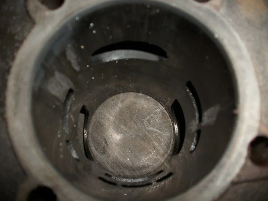

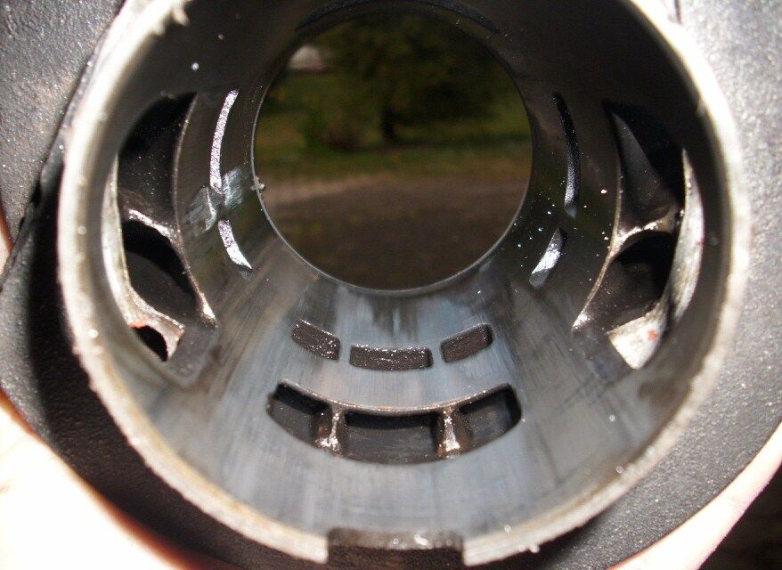

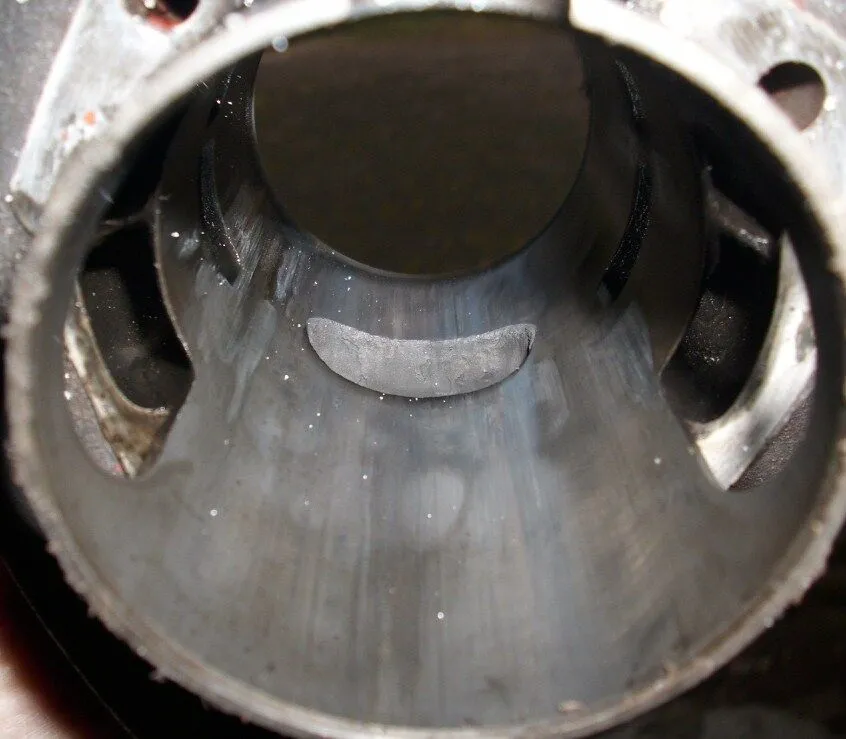

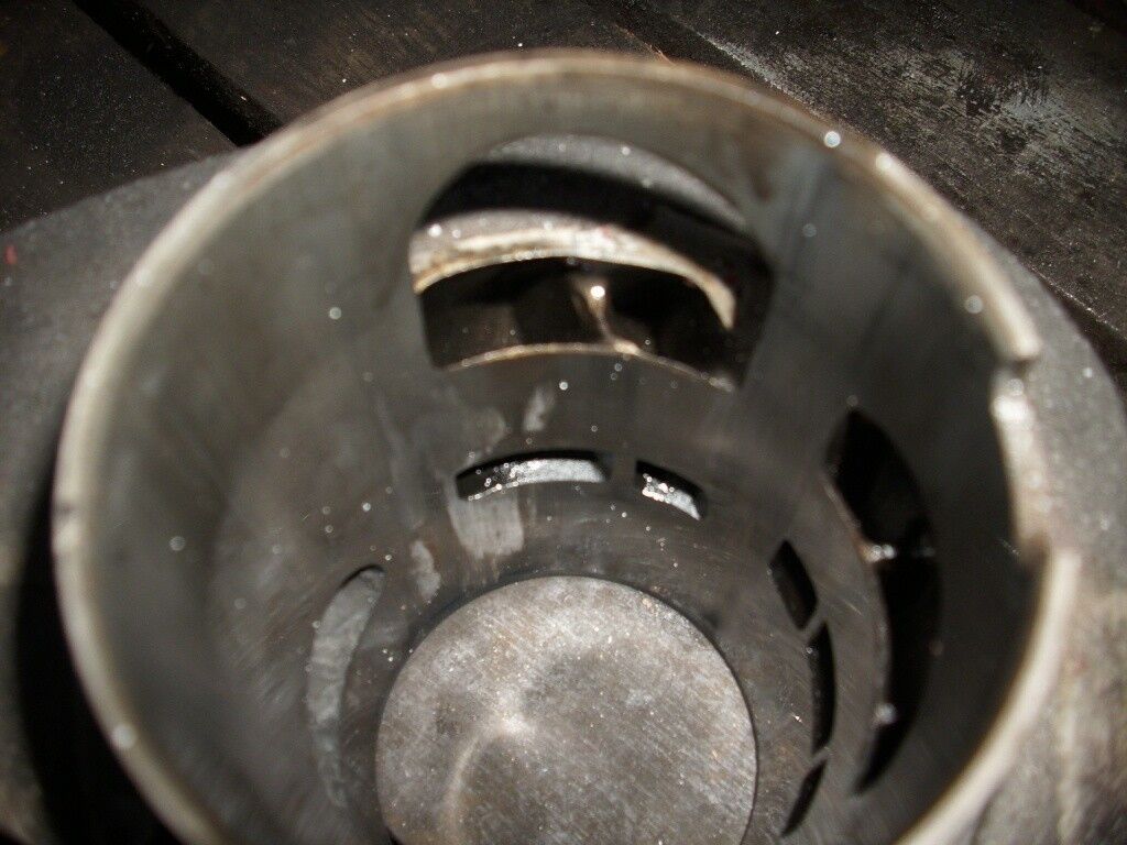

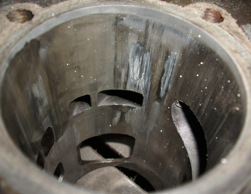

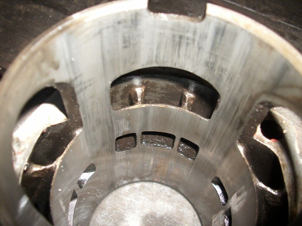

Es muss einen Grund geben, weshalb der Polini schon mehrfach geklemmt hat.
Dann muss ich mir den Malossi nicht auch noch klemmen.
Ich denke ich werde da auf Ante hören.Fakt ist, dass der Polini nicht aufgemacht ist. Das ist natürlich dämlich, wenn man den dann mit 1,5 mm Fußdichtung fährt.
Auch ist der Auslass original. Die Wärme staut sich dann da. Und dann noch der blöde Asso-Kolben. Zusammen mit dem kleinen 24er ist das nix.Ich werde nun den Polini bearbeiten, den Außlass aufmachen, montieren mit Fuß- und Kopfdichtung und den Gravedigger-Kopf auslitern.
Dann mit der [lexicon='Gradscheibe',''][/lexicon] die Steuerzeiten überprüfen und anpassen. Anschließend im Zylinder mit Ätznatron die Kolbenspuren beseitigen, den Kolben reparieren und alles wieder zusammenbauen. Dann den Spritkanal im Vergaser aufbohren. Vespatronic [lexicon='abblitzen',''][/lexicon]. Alles gleich richtig machen....und erst einmal schauen wie der läuft. Fährt die PX zuverlässig, denk ich über den Polossi nach.

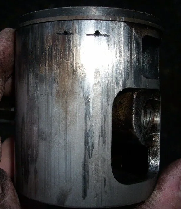

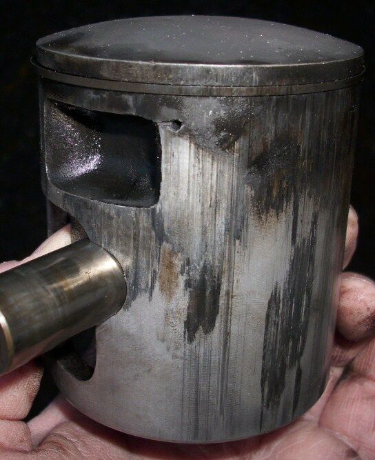

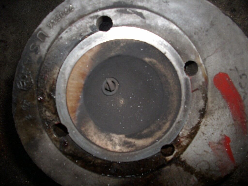

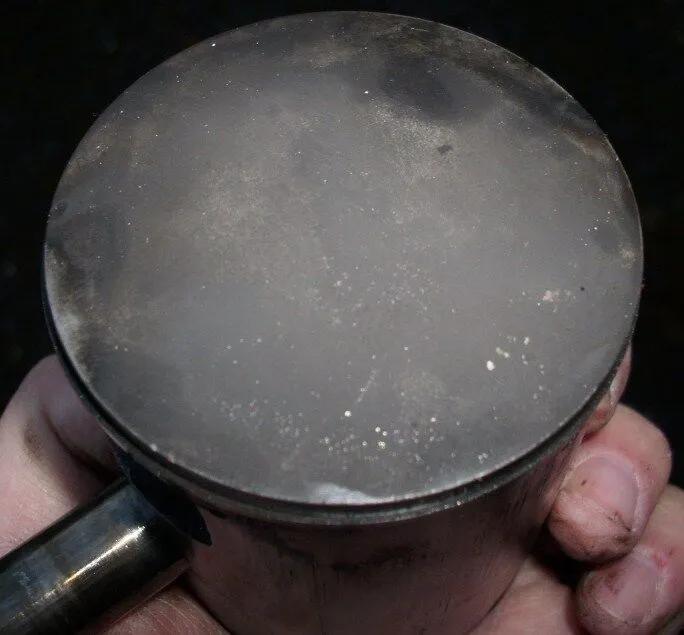

Habgrad die Bilder des Kolbens angeschaut -wieviel KM hat er den Runtergehabt-schaut mit viel zu Mager aus-da ist nichts schwarzes zu sehen
KM? 4 Jahre alt.
Wieso schwarz? Daran erkennst Du ob der zu mager läuft?
Aber ich denke die Bedüsung stimmt. Sollte überall nicht zu mager laufen.
Die Bohrung könnte ich ja noch setzen, obwohl dass bei eine 130er HD laufen sollte.Ich mach mal Fotos vom ausgebautem Kolben und Kopf.
