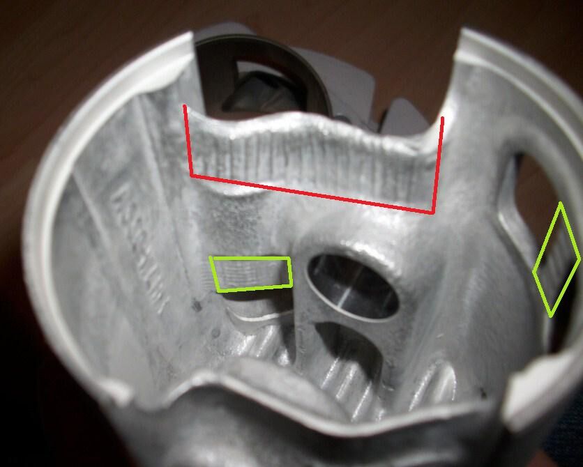

    Ich kann Dir zum Anrollern einen meiner zerschossenen Kolben zur Ansicht mitbringen. Die Fräserei am Boostport brachte meiner Meinung nach nur einen erhöhten Spritverbrauch. Ich würde die Fenster am Zylinderfuß öffnen, den Kolben ordentlich bearbeiten, den Auslass im Trapez etwas hochziehen und im Stutzen erweitern. Dazu einen S&S Auspuff mit der Standard Peripherie (Vergaser, Stutzen, etc) fertig ist der 30 PS Motor! Keine Schwarze Magie, kein Schamane, kein Besprochenes Benzin und auch keine Warp Technologie.

    Kanten alle schön rund machen am Zyli und am Kolben ist halt auch wieder so ne Sache ,da ich keine Messbaren Werte hab sondern nur Popometer.Fenster auf am Boost Port(Steg weg) und Löcher größer haben Spührbar was gebracht-dagegen das Fenster unterhalb des Kolbenbolzen nicht wirklich was-kann aber auch an meinen gefühllosen Arsch liegen.
    SUPER. hatte ich schon mal gesehen. Da hatte ich aber noch keinen Malle. Besser geht nicht. Deckt sich ja auch mit Pornis Aussagen. Vermutlich bringt das Fenster unterhalb des Kolbenbolzens wohl auch nichts. Das würde erklären, weshalb Holger das bei sich nicht aufgemacht hat.

    Ich habe gesehen, dass Holger bei seinem Kolben die untere schraffierte Fläche nicht entfernt hat.
    Hier in blauEdit meint: das ist doch rot! :whistling: . Die anderen Flächen (grün) muss ich entfernen. also auch den Steg bei der Boostport-Öffnung?

    Das mit Überströmsystem ist ne geniale Idee von Malossi. Hatte den Kolben nie im Zylinder gesehen. Kanäle sind so recht groß.
    Kolbenbearbeiten ist ja wirklich easy. Sind tatsächlich schraffiert die Stellen.
