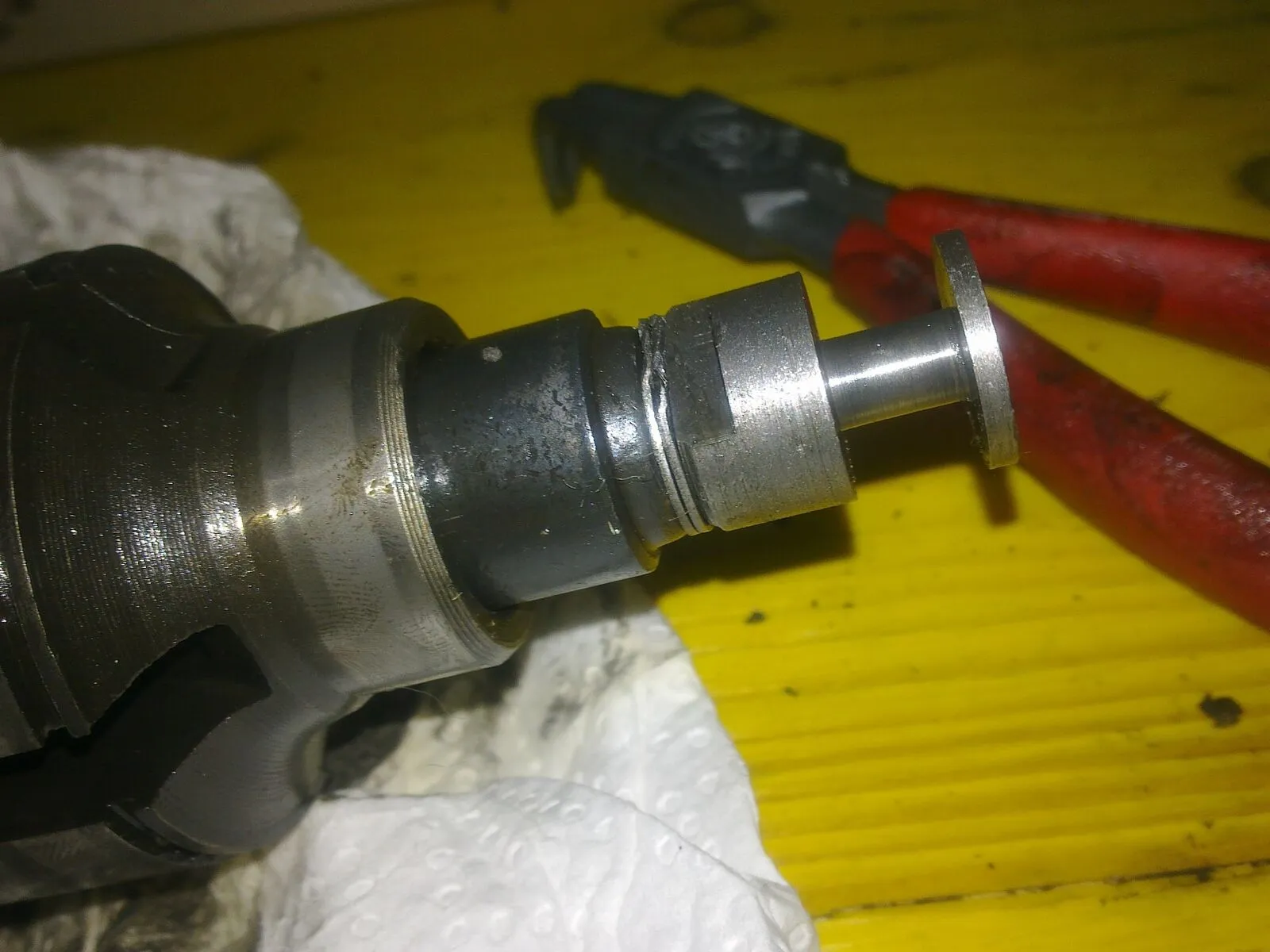

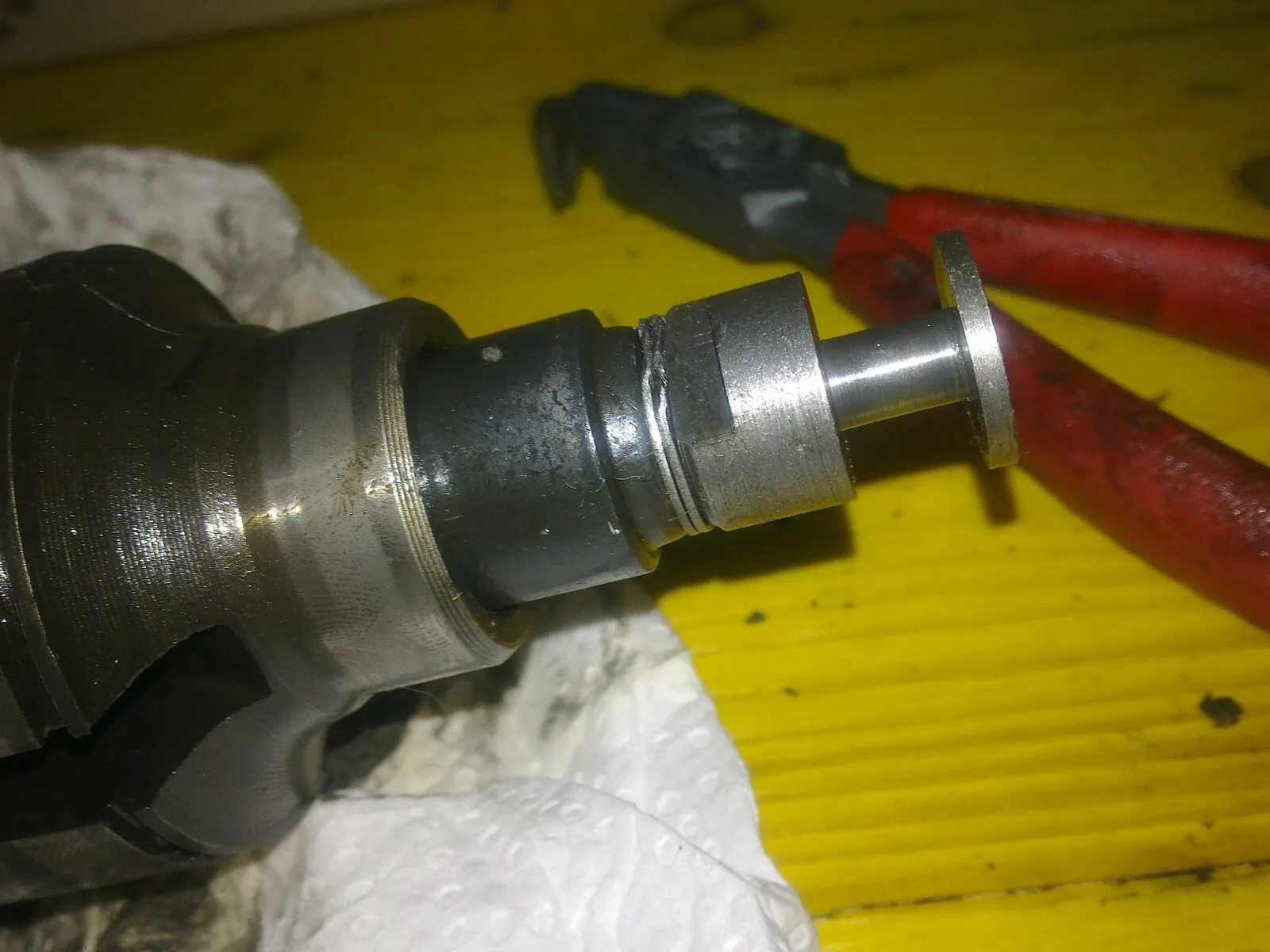

  • Zwei Sicherungsscheiben zwischen Hauptwelle und Schaltarm?
    • vespacat
    • March 1, 2011 at 21:09
    Servus Leute...
    Hab heute bei meiner VBB Hauptwelle das Schaltkreuz ersetzt...da ist mir aufgefallen das ich Zwei Sicherungscheiben zwischen Schaltarm und Welle habe! :wacko:
    Dort gehört doch nur eine hin? 8|
    Durch die zusätzliche scheibe ist ja mein Schaltarm etwa 1mm weiter draussen in der Schaltraste....und das Schaltkreuz dreht möglicherweise nicht mehr genau in der mitte des Ganges.?
    Sehe ich das richtig? Muss eine Scheibe weg?
    mfg

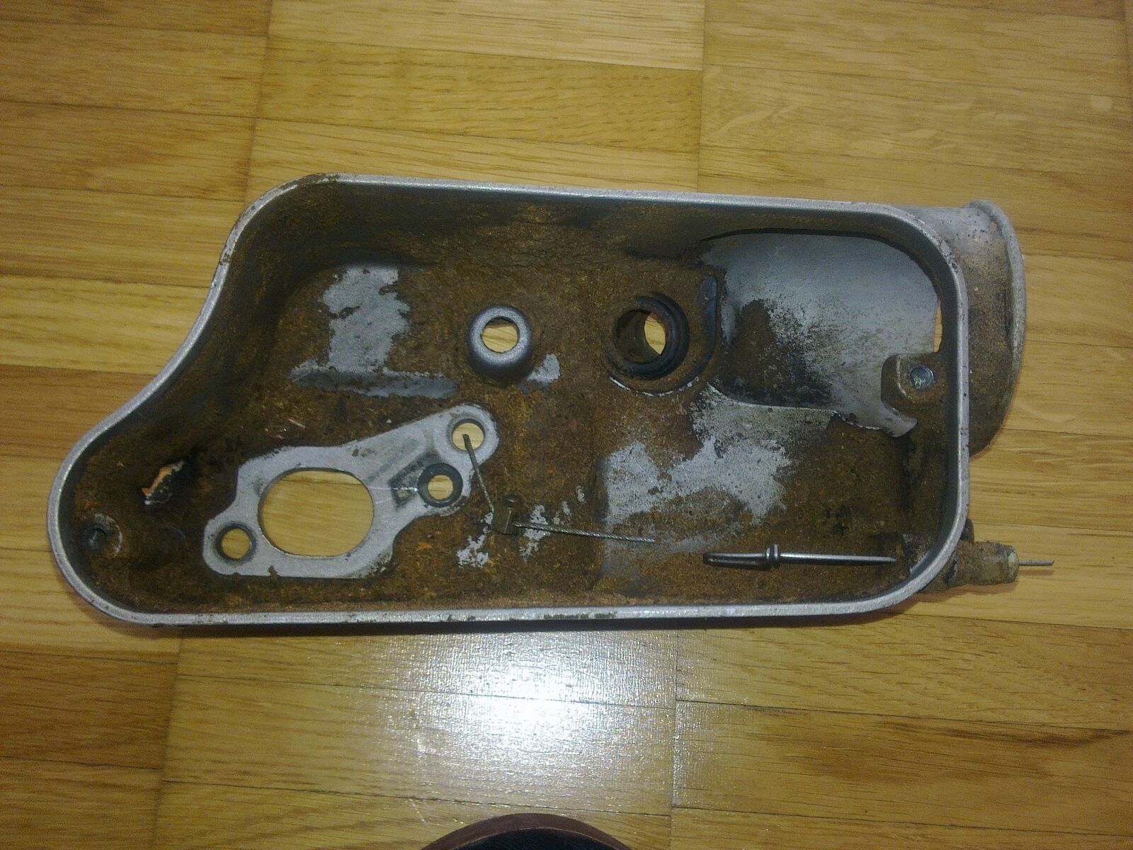

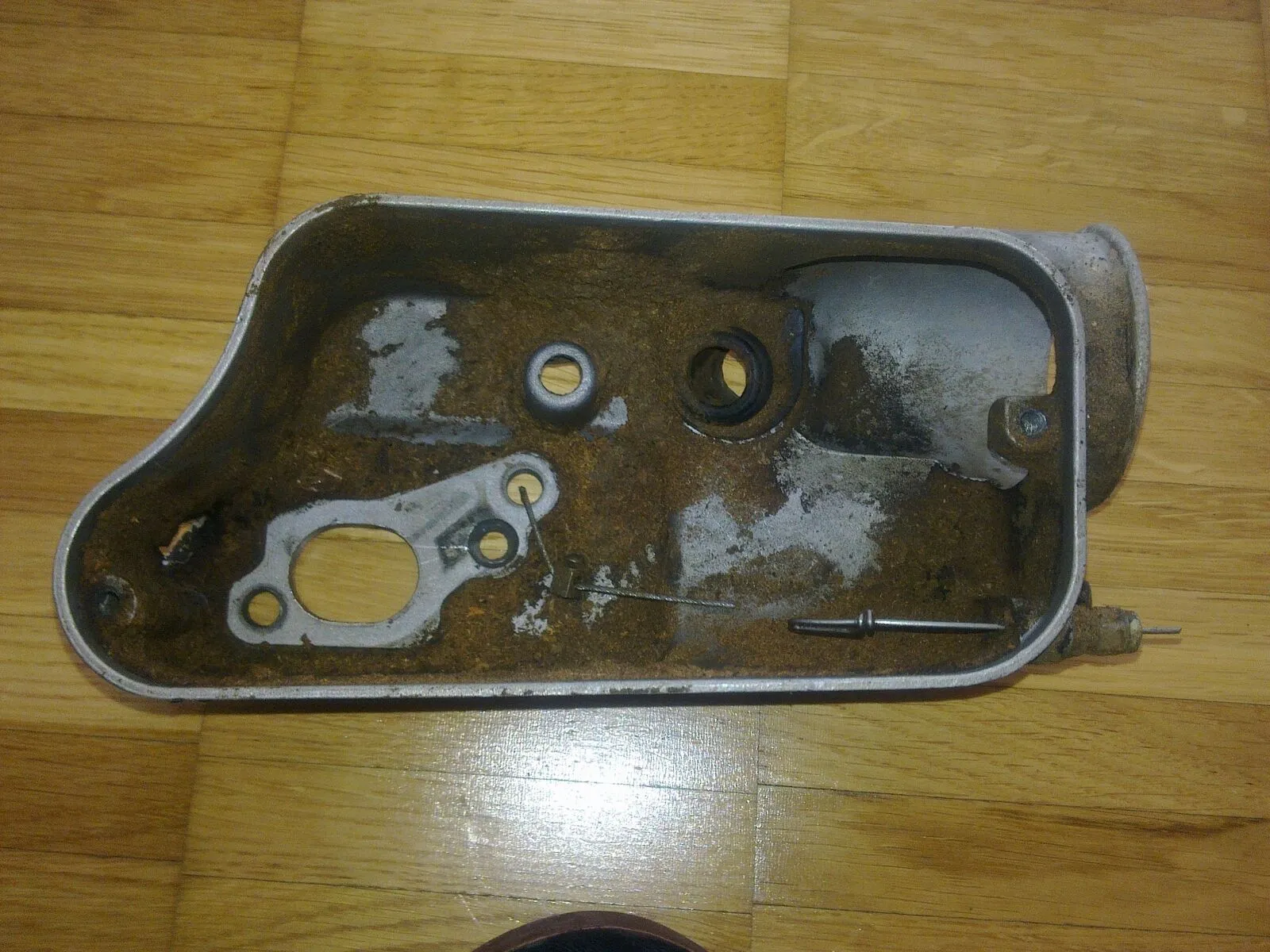

  • Wie passt man eine VBB-Wanne an einem 24er Si an?
    • vespacat
    • February 19, 2011 at 11:40
    Hallo...
    habe mir einen VBB Motor gekauft und zerlegt...
    Möchte später mal das ganze mit Pinasco 2-Kanal / 24er Si Gaser / und elektronischer Zündung laufen lassen.
    Einlass und steuerzeiten sollen original bleiben.
    Neue Kurbelwelle muss auch her, da die Originale nicht mehr zu gebrauchen ist.
    Offensichtlich sollen die nachgebauten 200er Wannen sehr schlechte Qualität haben und man hat mir empfohlen die Originale VBB Wanne einfach anzupassen. :-3
    Nun frag ich mich wie genau muss man "was" anpassen??
    Oder doch lieber eine 200er wanne? Vor und nachteile?
    Die zwei diagonal gegenüberliegenden Schrauben passen ja schonmal....den einlass muss vergrössert werden, das ist klar!
    aber wie löse ich das mit dem Lufteinlass der von unten kommt??
    Hat das jemand schonmal gemacht, oder gibt hier irgendwo eine Anleitung?
    mfg
