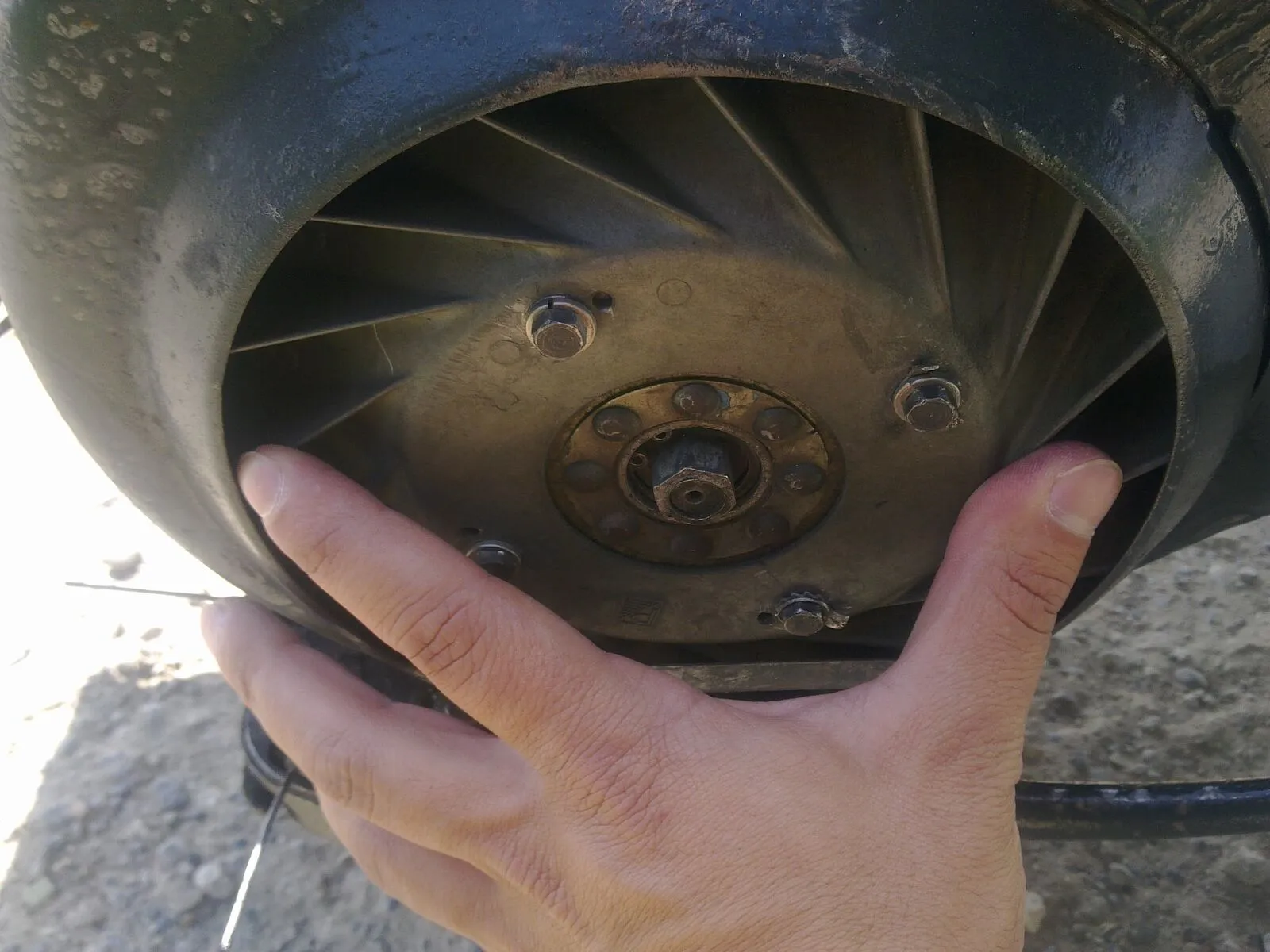

    habe heute mal die abdeckung abmontiert...konnte keine schleifspuren an lüfterrad oder abdeckung finden.
    mittlerweile schleifts auch mal bei gerader fahrt....ich bin sicher das es das Lager auf LüRa seite ist.

    hallo...ne, das polrag wollte ich auch gar nicht abmachen, nur das lüfterrad das auf dem polrad sitzt.

    muss ich demfall das lüfterrad demontieren...weil sonst nicht zu erkennen ist ob ich dort spiel habe?

    servus, habe gestern das mit dem axialem Spiel beim Kuppeln getestet...wenn ich die hand aufs lüfterrad halte und kuppelung ziehe dann spür ich klar was...aber axieles spiel würde ich ich jetzt nicht sagen.
    Oder sollte da etwa gar nix spürbar sein....
