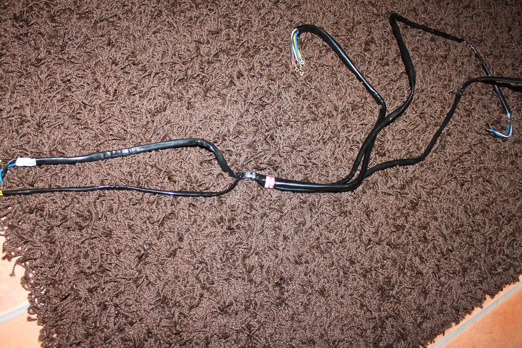

    Also vielleicht stell ich mich ja wirklich nur dumm an... aber ich komm echt nicht weiter mit dem Kabelbaum... nachgelesen hab ich schon... naja ich brauche eure hilfe!
    Wie mach ich das am besten? welcher teil muss oben zum Lenker? also ich glaube es zu wissen aber ich bekomme die verdickung einfach nicht durch den tunnel gezogen...
    Hab nen Foto vom Kabelbaum gemacht!
    Lg Mattia
