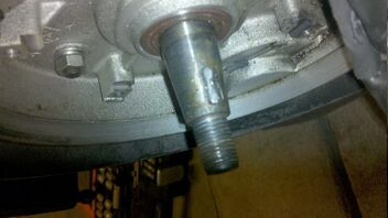

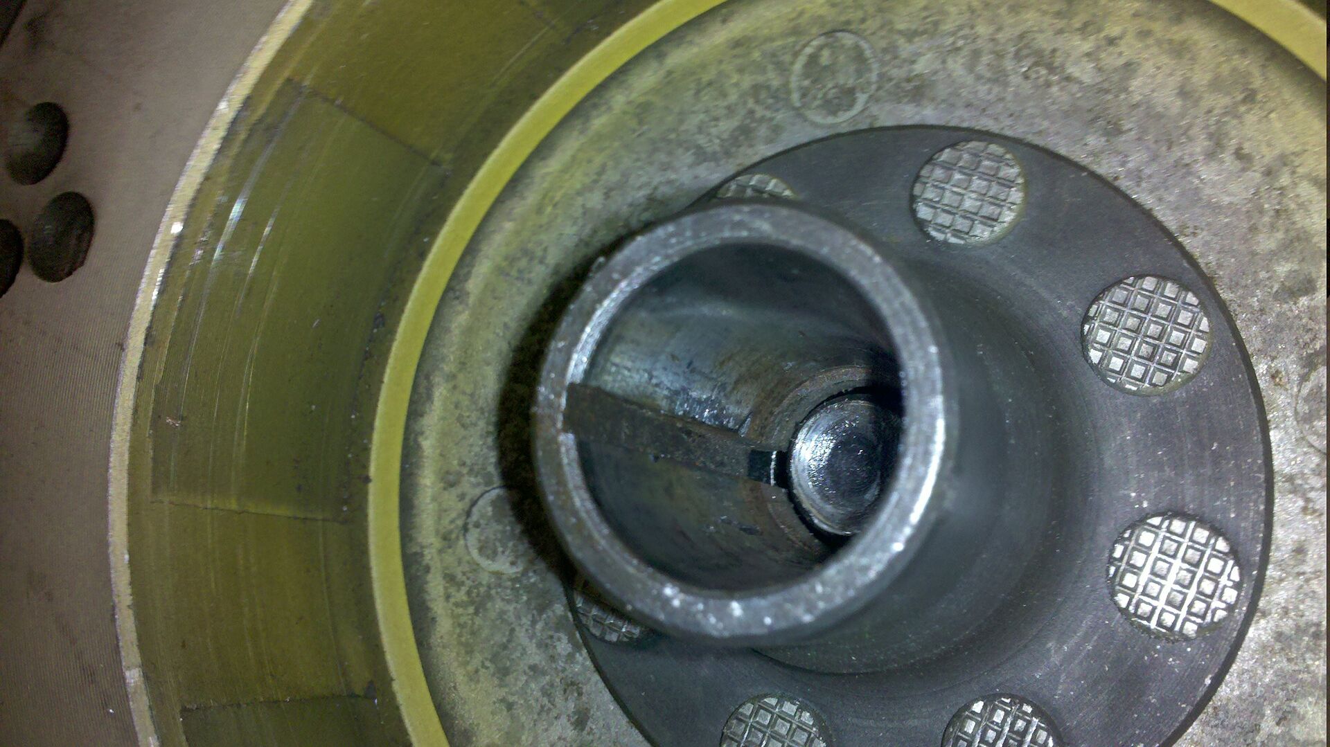

    Vielen Dank für die Antworten - ich werd mal heute abend fotos machen und rein stellen. ich denk dass der beim abziehen vom polrad kaputt gegangen ist, da haben wir erst etwas improvisiert bevor ich den abzieher bestellt hab.
    der rest vom halbmondkeil steckt noch in der nut, sah so aus wie wenn das drauf geschweißt war. dann muss ich den rest von dem halbmondkeil irgendwie rausfummeln. nen drehmomentschlüssel muss ich mir dann wohl auch noch mit der blitzpistole bestellen :(

    nachdem ich nochmal überprüft habe ob der zündzeitpunkt wieder so eingestellt ist wie vorher, hab ich festgestellt dass der zapfen mit dem das polrad auf der stange sitzt abgebrochen ist. kann das mit dem leistungsverlust damit zusammen hängen? muss man die stange (namen weis ich grad nicht) erneuern? kann man den zapfen wieder an die stange ran schweißen? ?(
