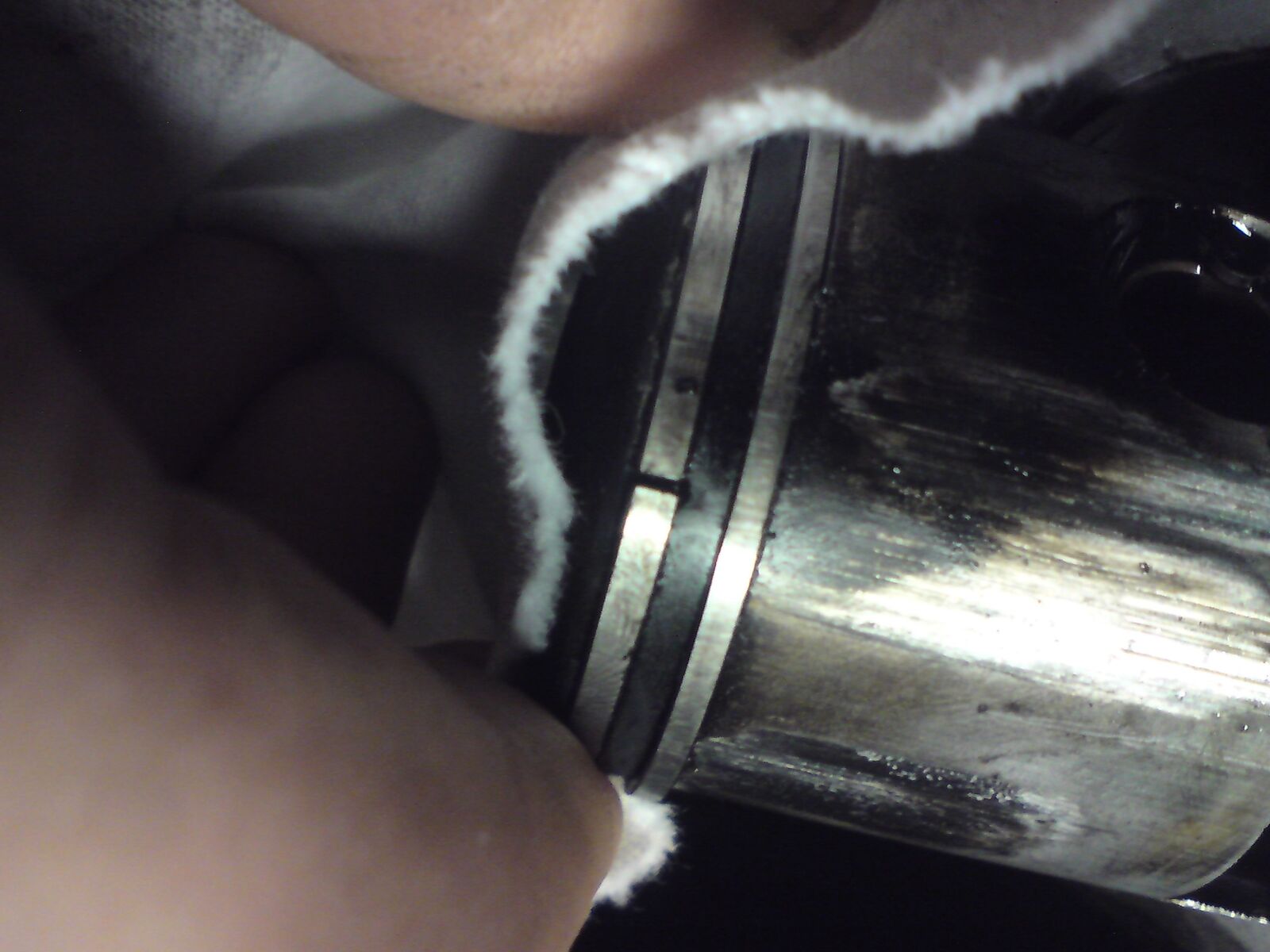

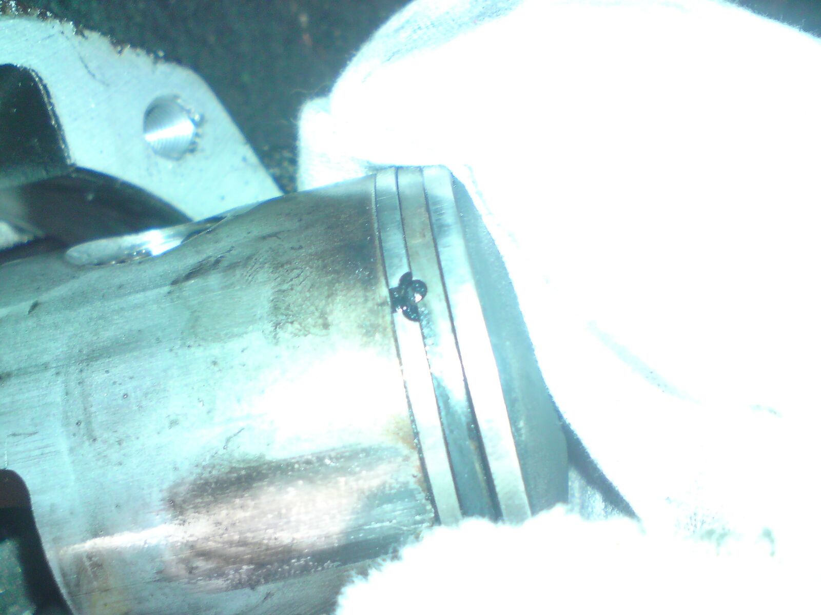

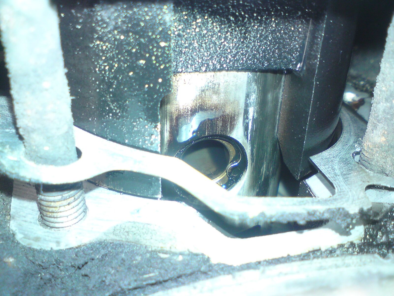

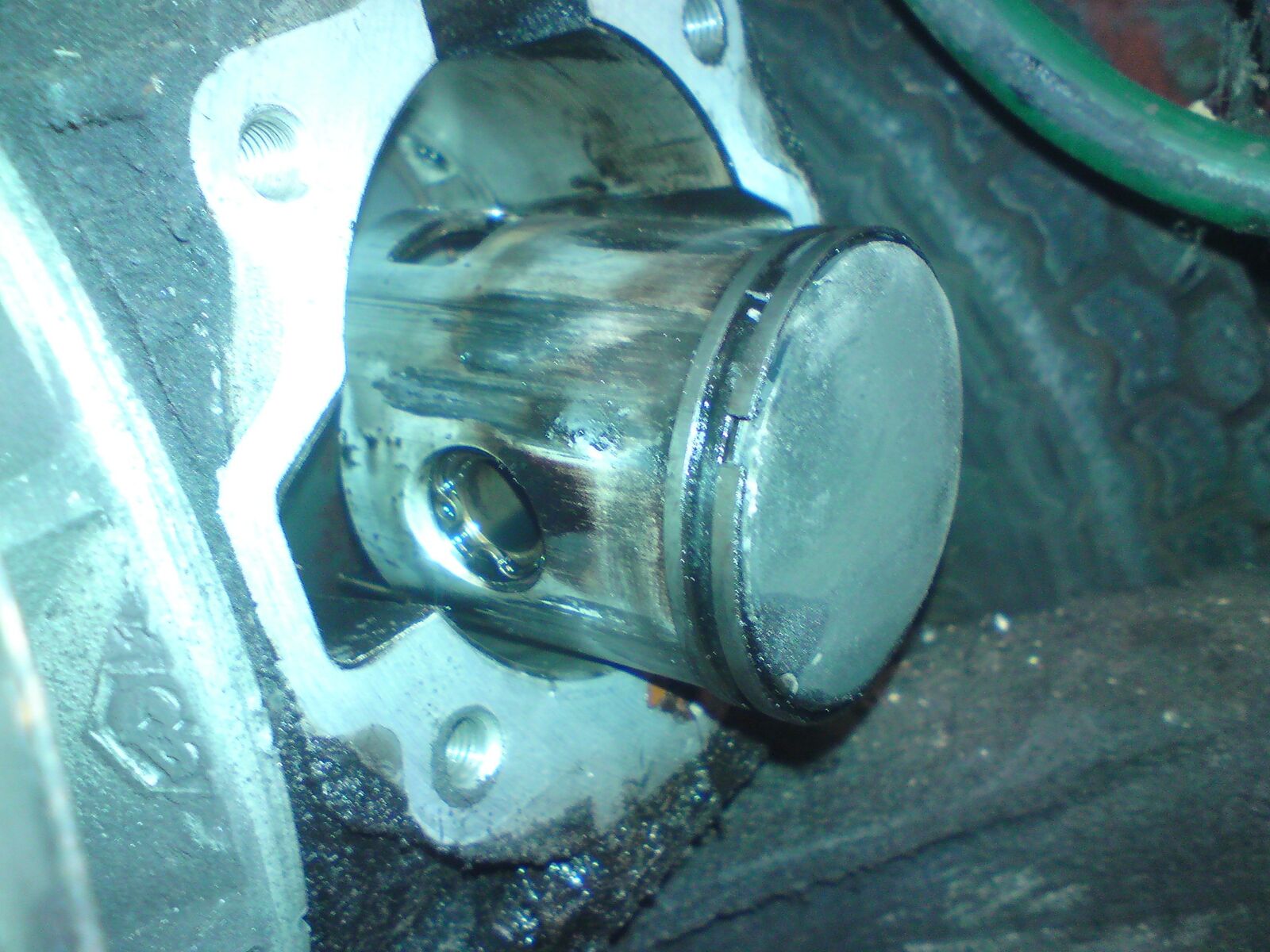

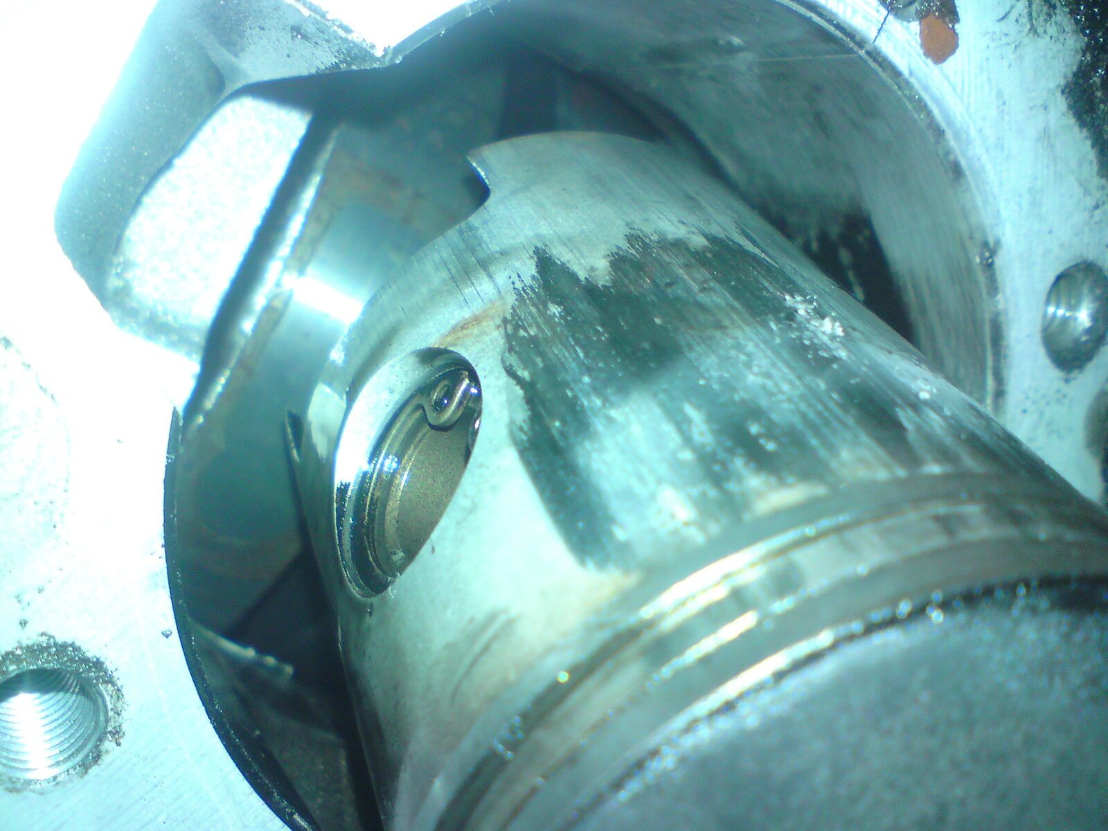

War jetzt nochmal in der Garage und hab Zylinder abgeschraubt.
Der Kolben scheint schon sehr in Mitleidenshaft gezogen zu sein, aber seht selbst:
Kompression habe ich davor jetzt mit "daumen aufs Zündkerzenloch halten" nicht "gemessen".
Spiel haben die Kolbenringe wirklich nur minimalst (nicht wirklich spürbar). -

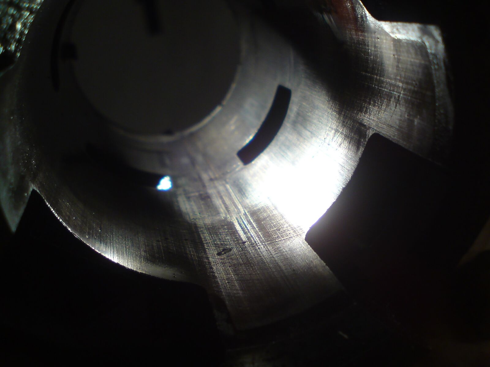

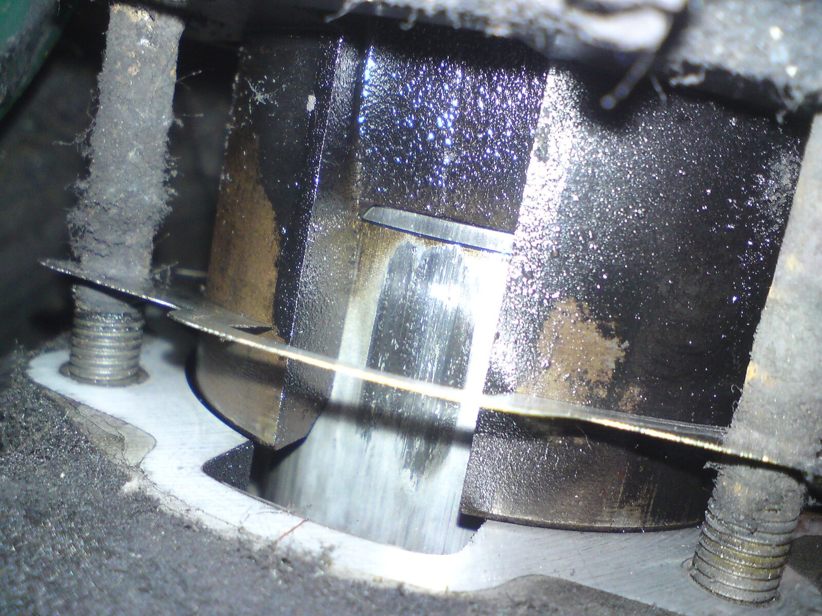

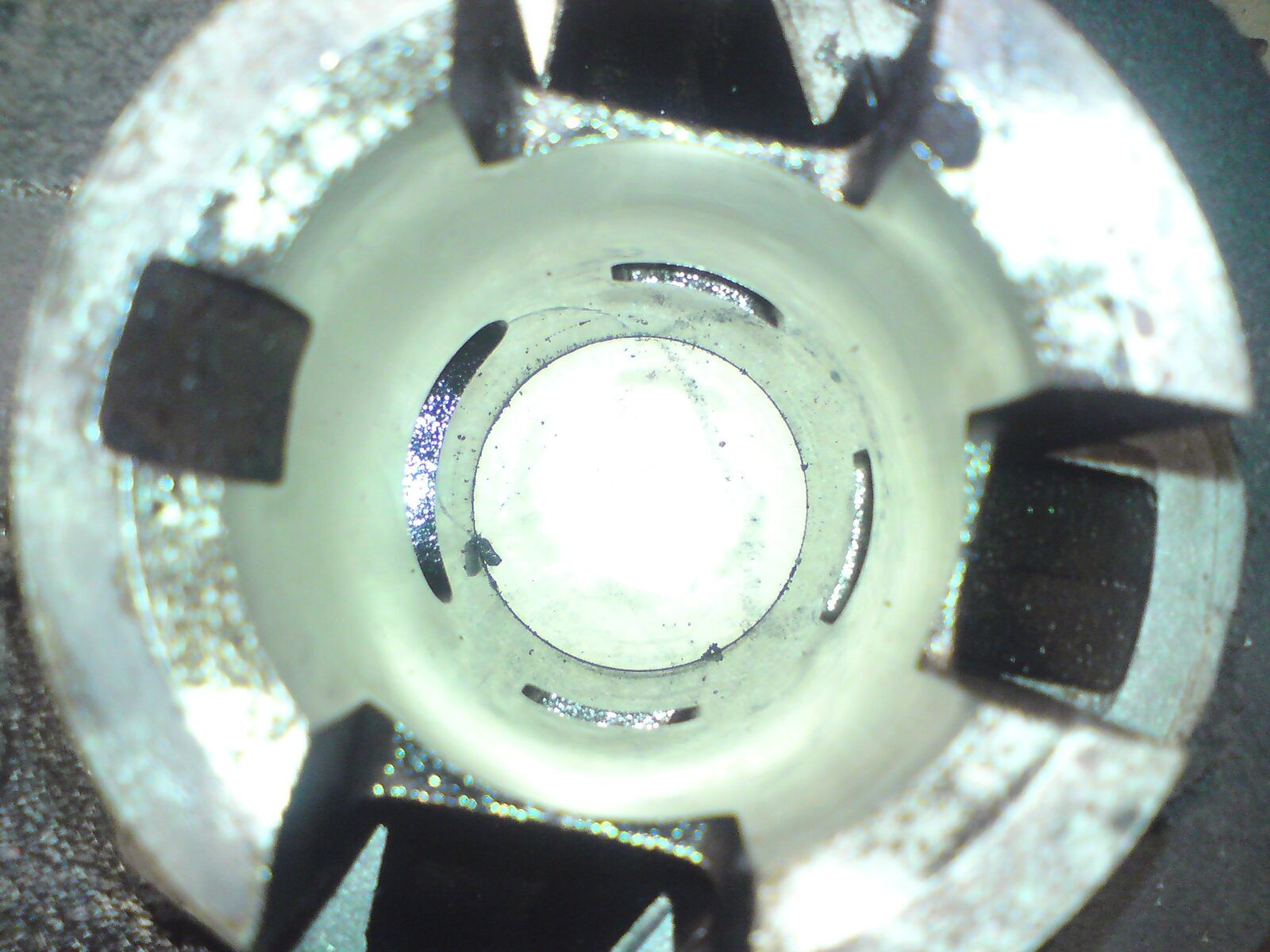

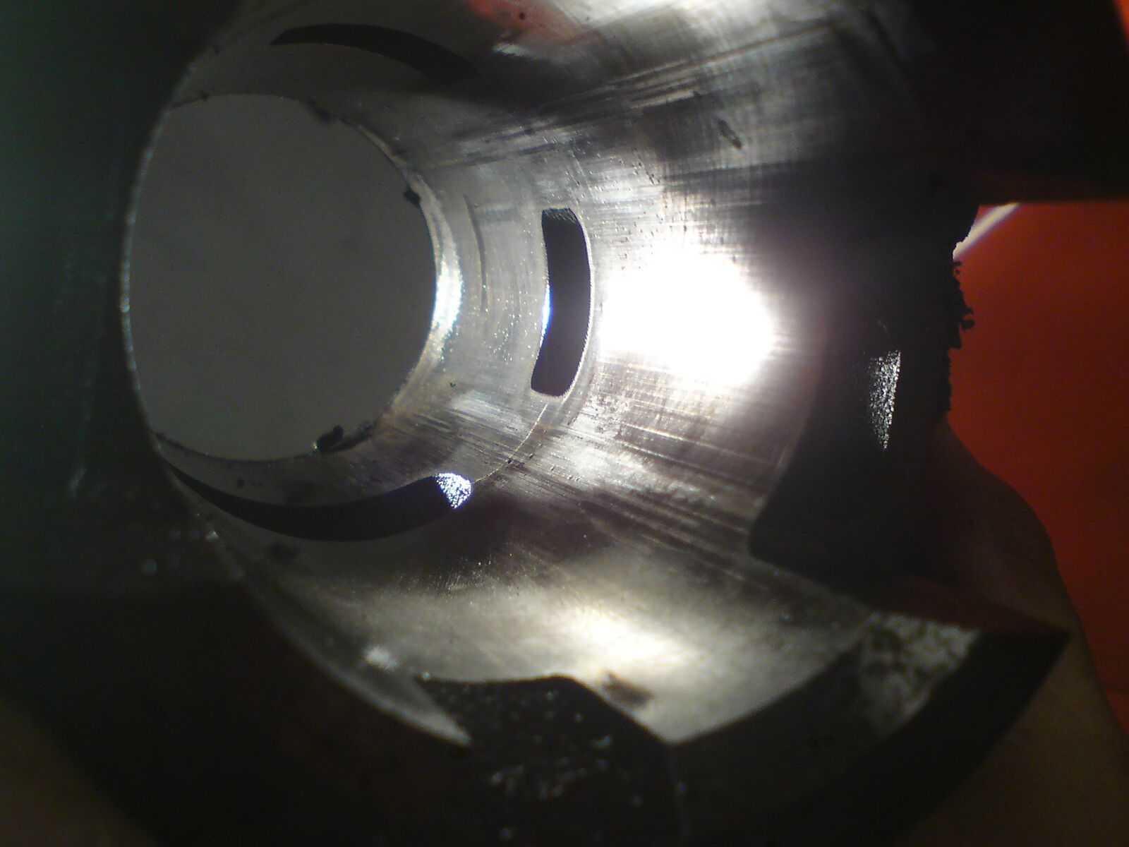

So, war grad in der Garage und hab Öl auf die Kuwe-Wange gegeben und der Drehschieber ist dicht (das Öl stand ca. 10 minuten drin, dann hab ichs wieder abgesaugt).

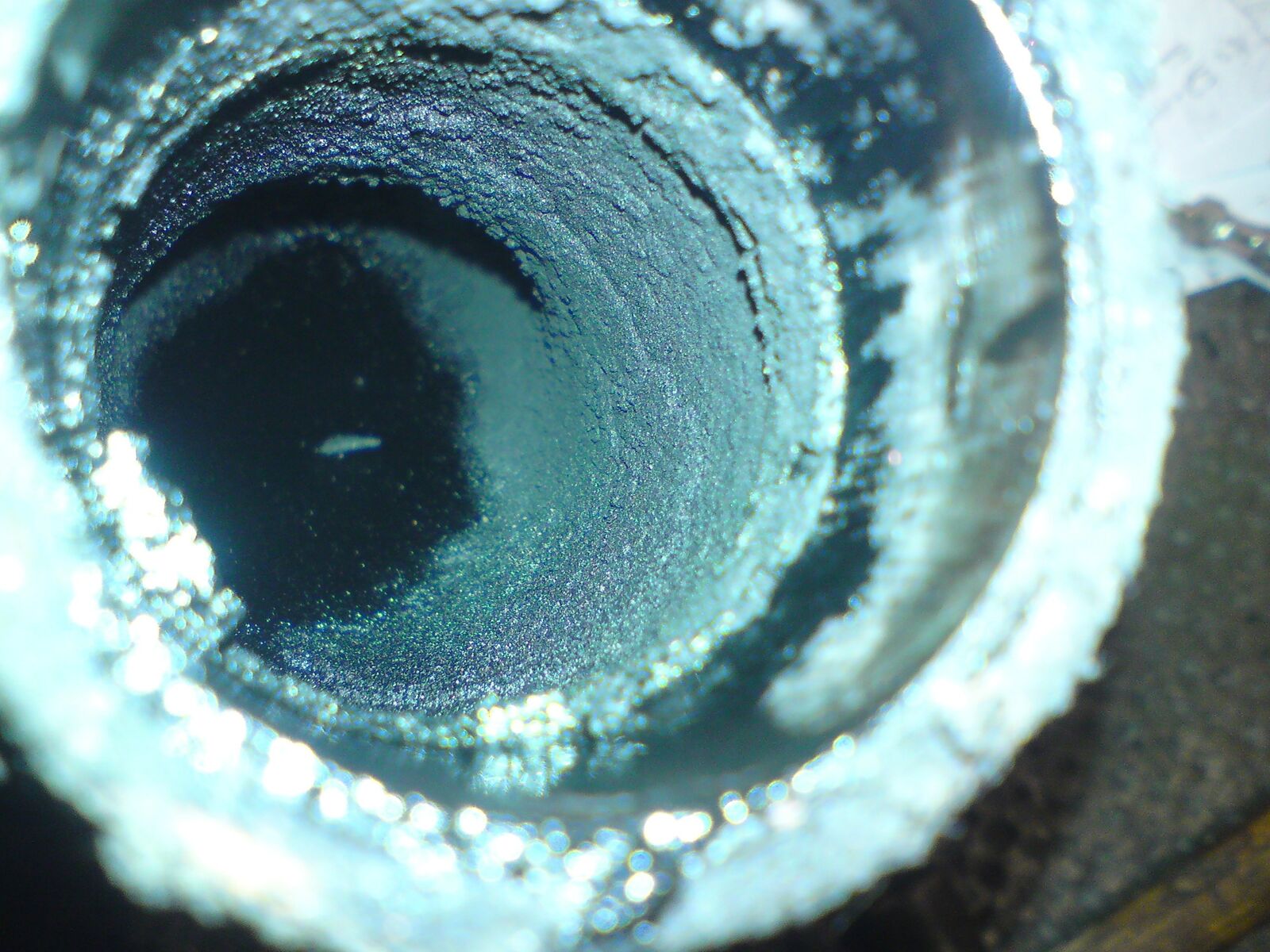

Zylinder habe ich auch abgeschraubt, und der ist in gutem Zustand, nur hat der Kolben mal geklemmt (siehe Bilder).
Mit dem Dichtsein Des Puffs bin ich mir nicht mehr soo sicher, aber ich hab auch ein Foto gemacht...

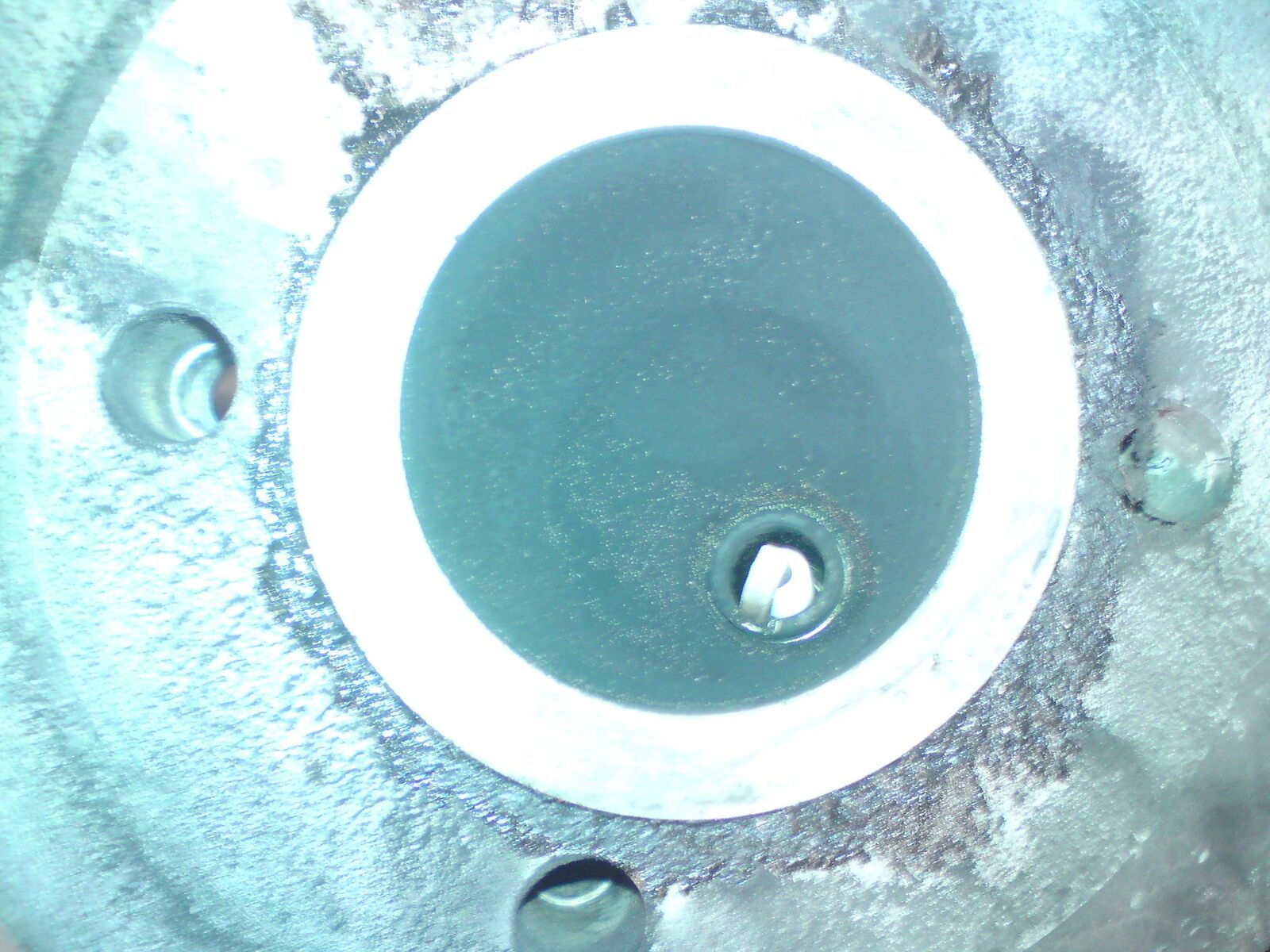

Der Brennraum ist aber auch ganz schön verrust... -
Kontrollier mal die Drehschieberfläche

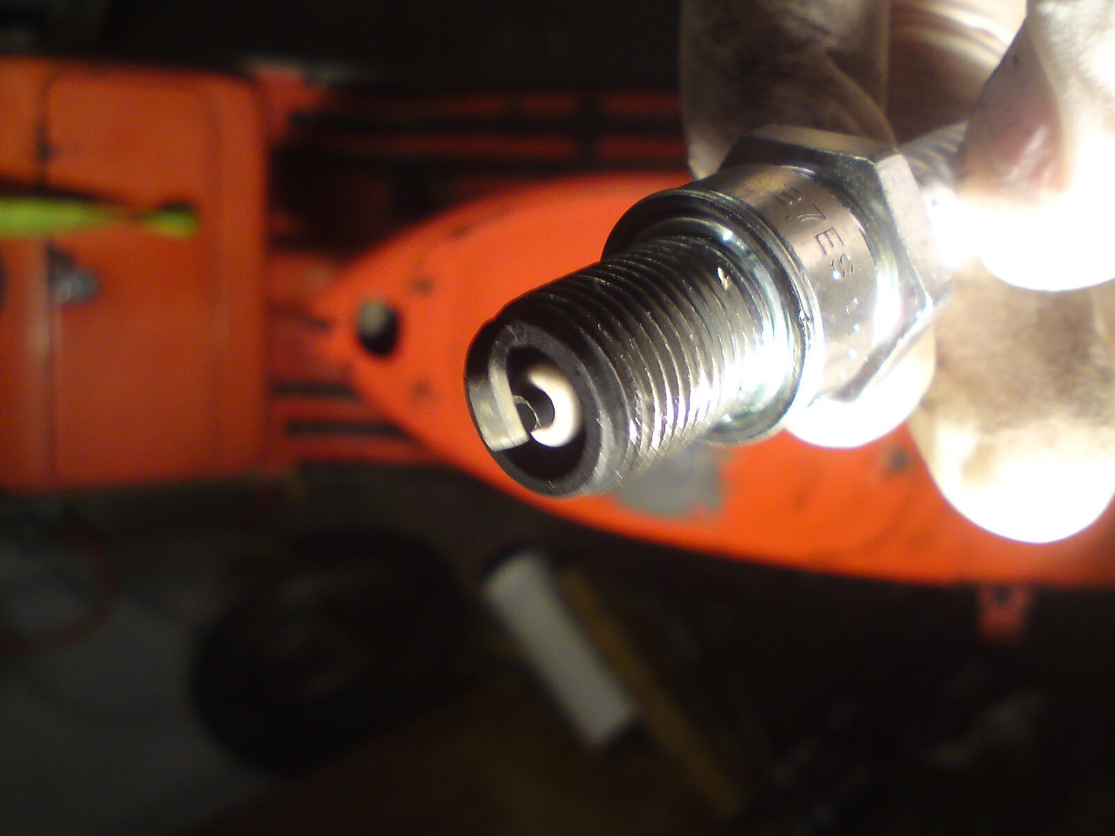

Wenn da alles schick ist Neben Zündkerze auch mal Stecker-Zündkabel und die CDI tauschen.Zündkerze und -Kabel habe ich schon erstzt...

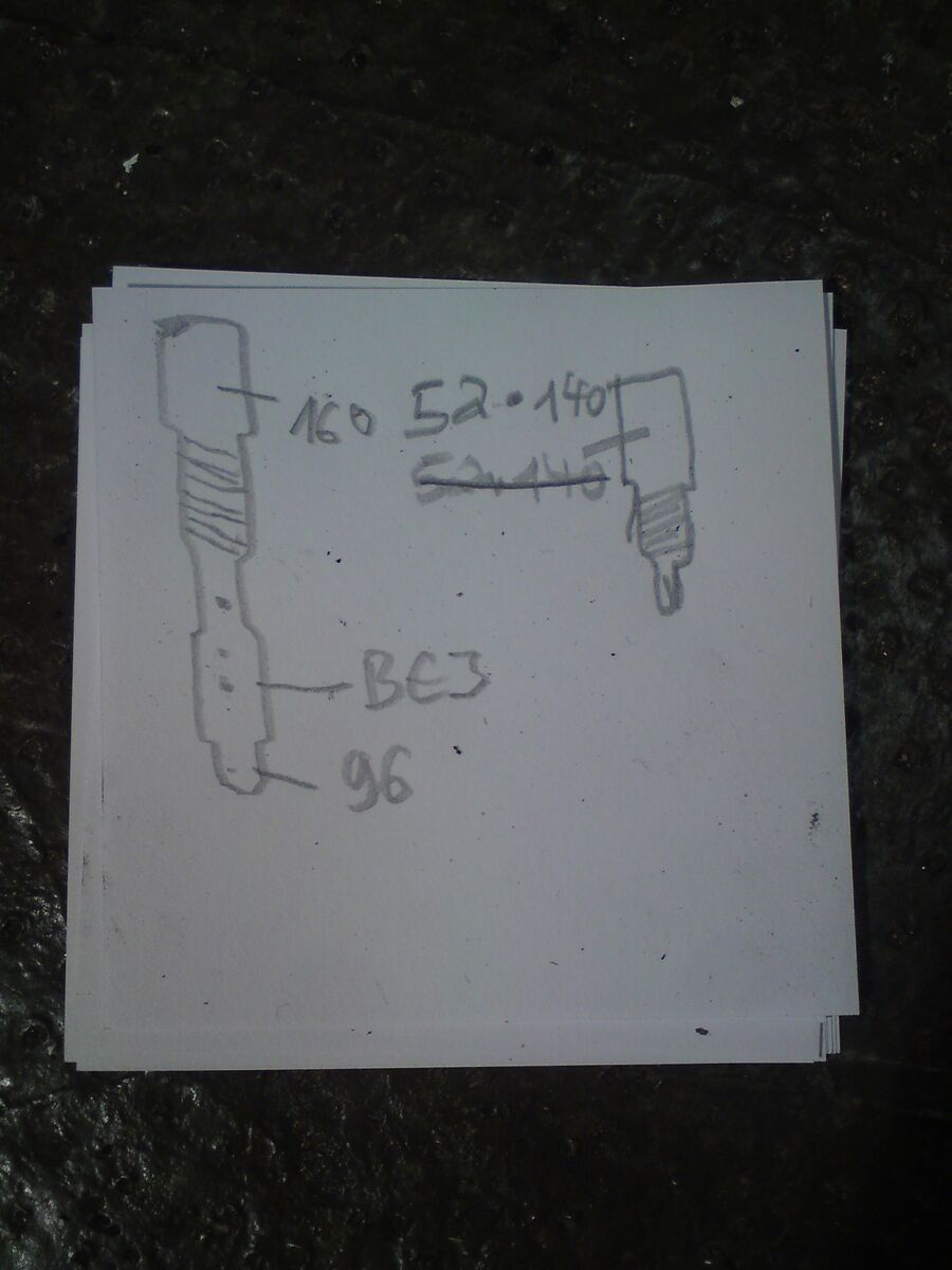

Danke für den Link... Habs mal aufgeschraubt, sind aber alle Ori-düsen drinnen...

Zu den Fotos: Vgaser z mager eingestellt?
Und was ist auf dem 2. Foto die Einstellschraube links unten? -

@ Watschi: Ja habe mehrere Durchpobiert, immer das gleiche Symptom...
@kemtti: Ja, das werde ich mal machen, Kenn mit LF Vergasern allerdings nicht so aus, was bedeuted HLKD, MR, HD ?
