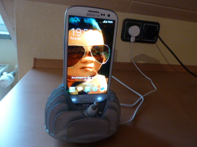

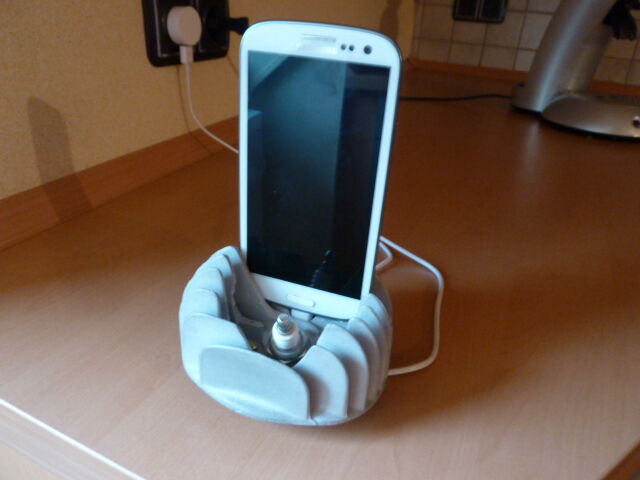

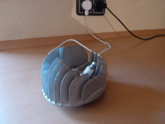

    Ich hab mir mal ne etwas ANDERE Ladestation fürs Handy gebastelt..nicht so langweilig Kabel antüddeln und hinlegen..
    Ein Alter Zylinderkopf von ner V50 war die Idee ..etwas umgearbeitet mit Standfüssen..Kabel anschluss..Zündkerzte (Deko 2-) )Etwas Glasperlengestrahlt..und FERTIG is das der VESPA-Handy Ladekopf..V50.. :thumbup:
    Da mach Handyladen wieder SPASS
