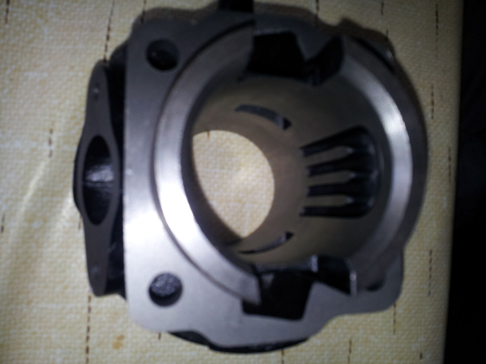

    Sind das wirklich 6 überströmer?
    Ist das der richtige Zylinder?
    Dr Formula 75 ccm

    Sieht für mich so erstmal nach nem RMS Blueline aus.
    Der F1 sieht von innen so aus
    Grüße
    Zapper

    Alles original verpackt gewesen. Von Dr
    Original is einfach GEIL
    Der Dr ist, was das portmapping angeht baugleich mit dem rms

    Ok, also soll ich den drauf machen? Ich kenne es nur mit jeweils pro Seite 3 Fenster, und nicht wie das.
    Ich glaube der geht wieder zurück und hole mir einen malossi.
    Finde das irgendwie komisch. ?(

    Fotografiere da mal richtig rein in den Zylinder, so sieht man da ja nix.
