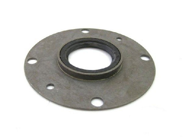

    Wellendichtring 29x38x5,5mm mit Platte "PIAGGIO" Vespa PK automatik -, 217,17 €
    vespa-lambretta-teile.com
    Ich finde nur diesen, der ist aber dank der Platte völlig überteuert!!
    Ist der Rest dMn richtig?
    Und wo bekommt man den ersten her?

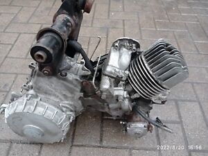

    Hallo Freunde,
    Ich habe mir einen Ersatzmotor besorgt und möchte diesen über die nun langsam herbstlich werdenden Tage einer Revision unterziehen.
    Ich werde den Motor also komplett zerlegen und dann mit neuen Lagern und Dichtringen zusammenbauen.
    Dafür will / muss ich natürlich entsprechendes Material einkaufen.
    Gibt es eine Übersicht über die passenden WeDis und Lager die ich benötige?
    Falls nein, wäre klasse wenn ihr mir helfen könntet. Danke schon mal.
    VG

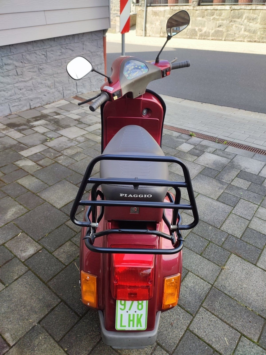

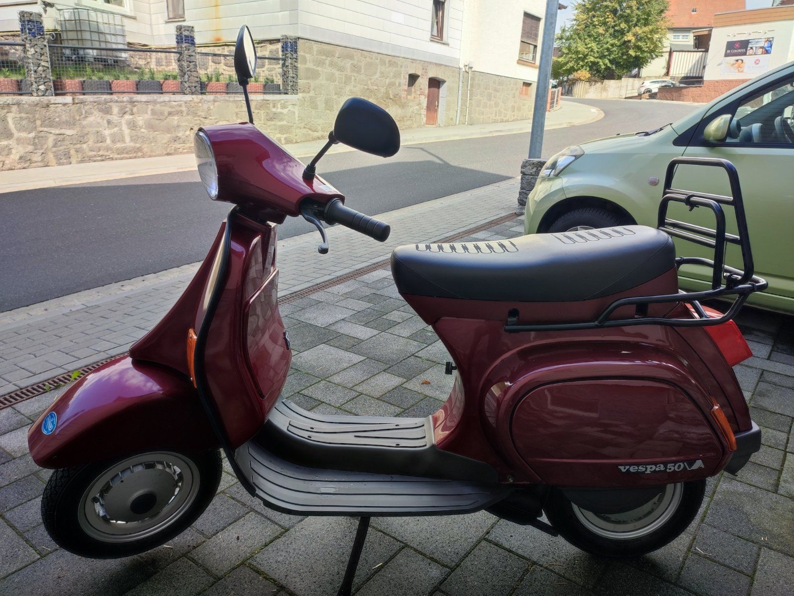

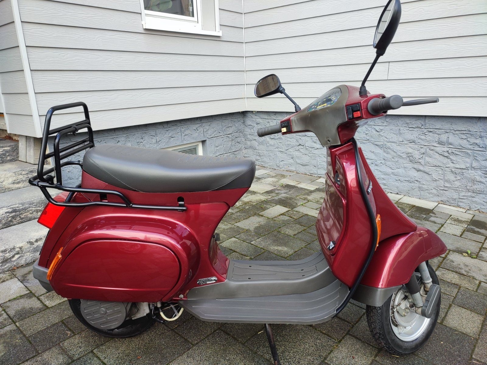

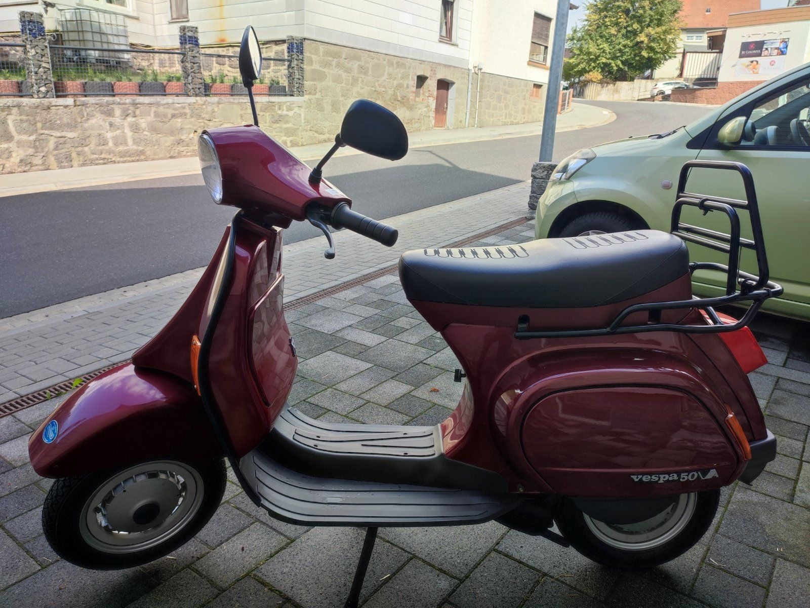

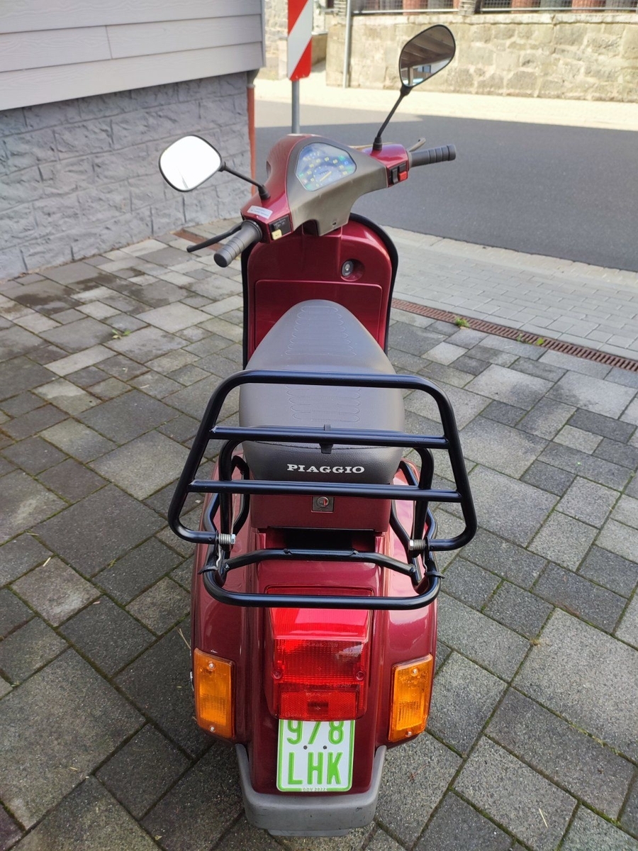

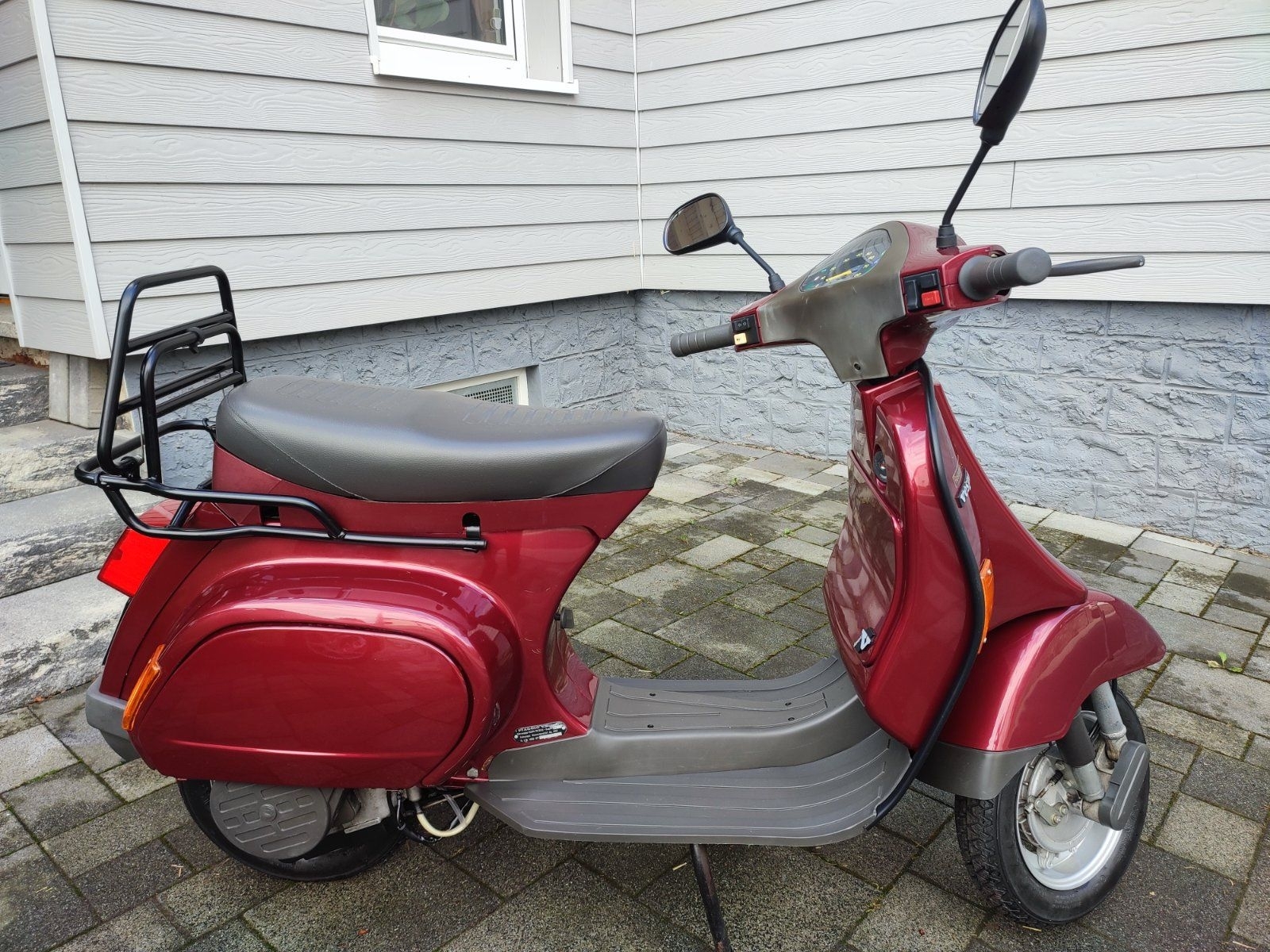

    Liebe Automaten,
    nach meiner Blonden (gelben Vespa), habe ich nun, so sind wir Männer nun einmal (ganz chauvi und stereotyp), eine Jüngere (rote Vespa). Aber nur als side chick! Und seit Camilla wissen wir, dass side chicks sogar Königin werden können. :hurra:
    Hier ist sie:
    28 Jahre jung, nur knapp über 4.000km und steht verdammt gut da und sieht auch von hinten gut aus! :+8
    Ein älterer Herr hat sich gut um Sie gekümmert :+7 und ich habe ein paar schöne Zubehörteile bekommen.
    Derzeit läuft sie nicht wirklich, sie geht nur mit Choke, also muss wohl ein Falschluftproblem vorliegen oder die ND. Ich kümmere mich am Wochenende um sie, wollte sie euch vorher vorstellen.
