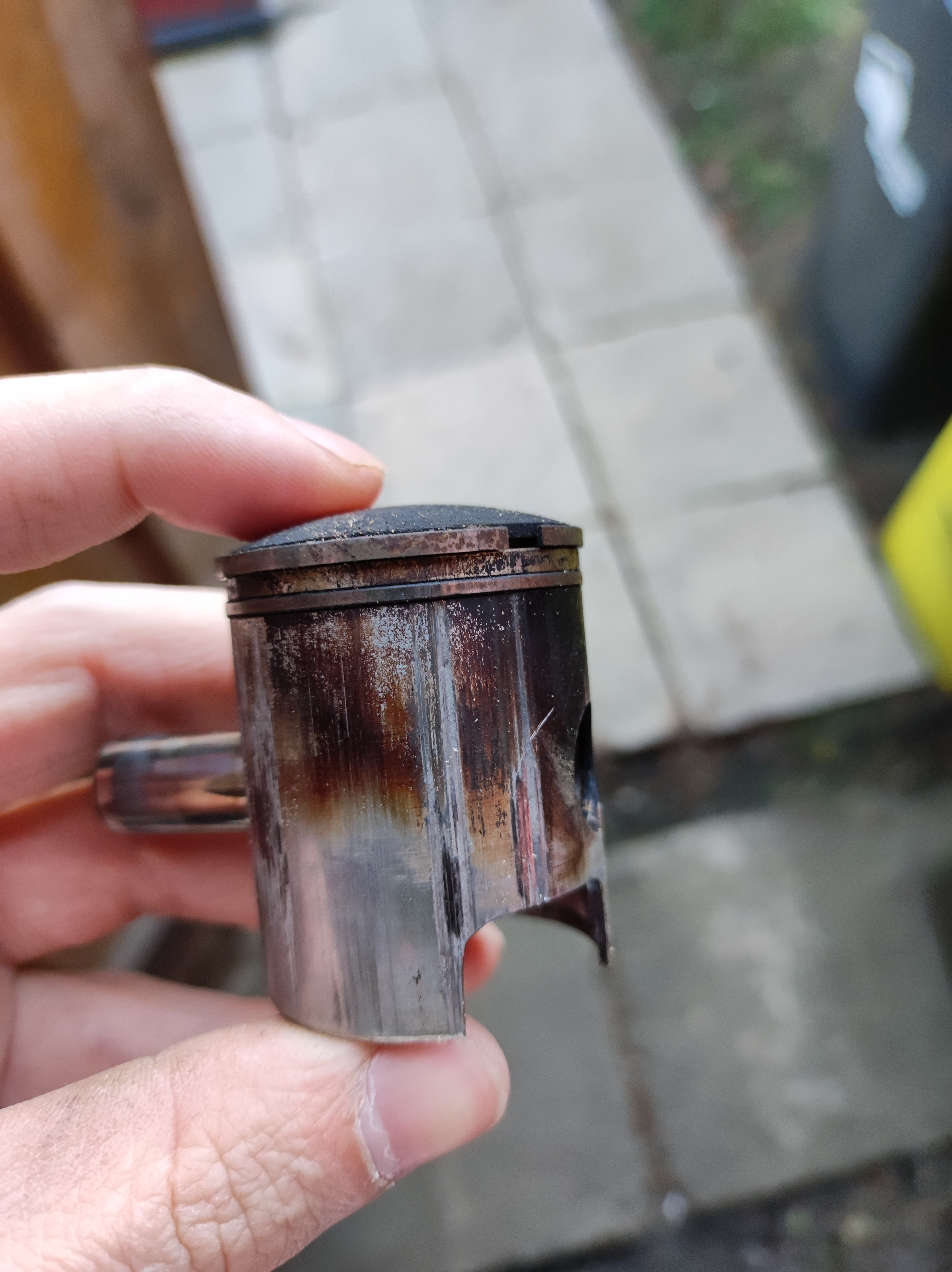

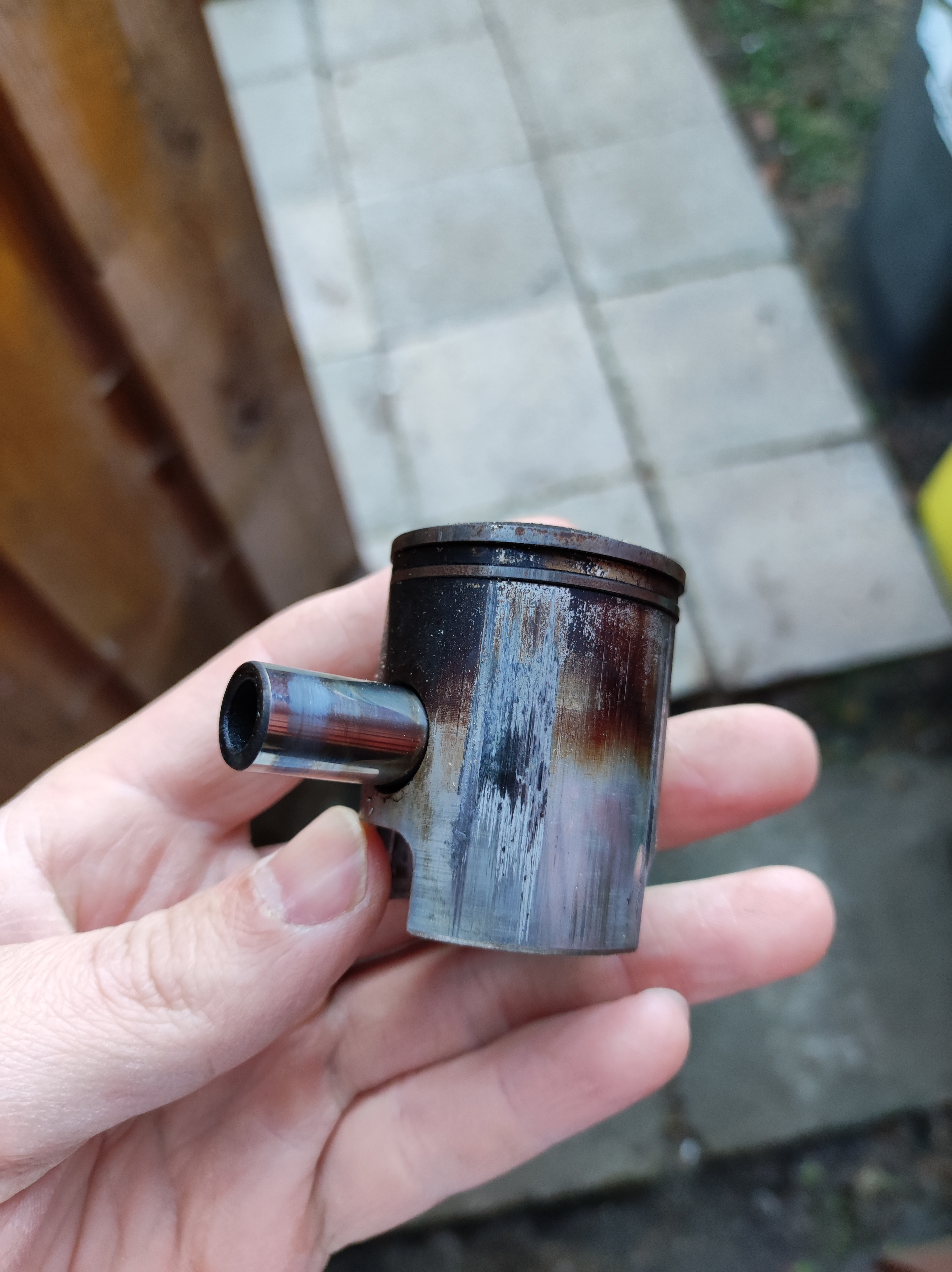

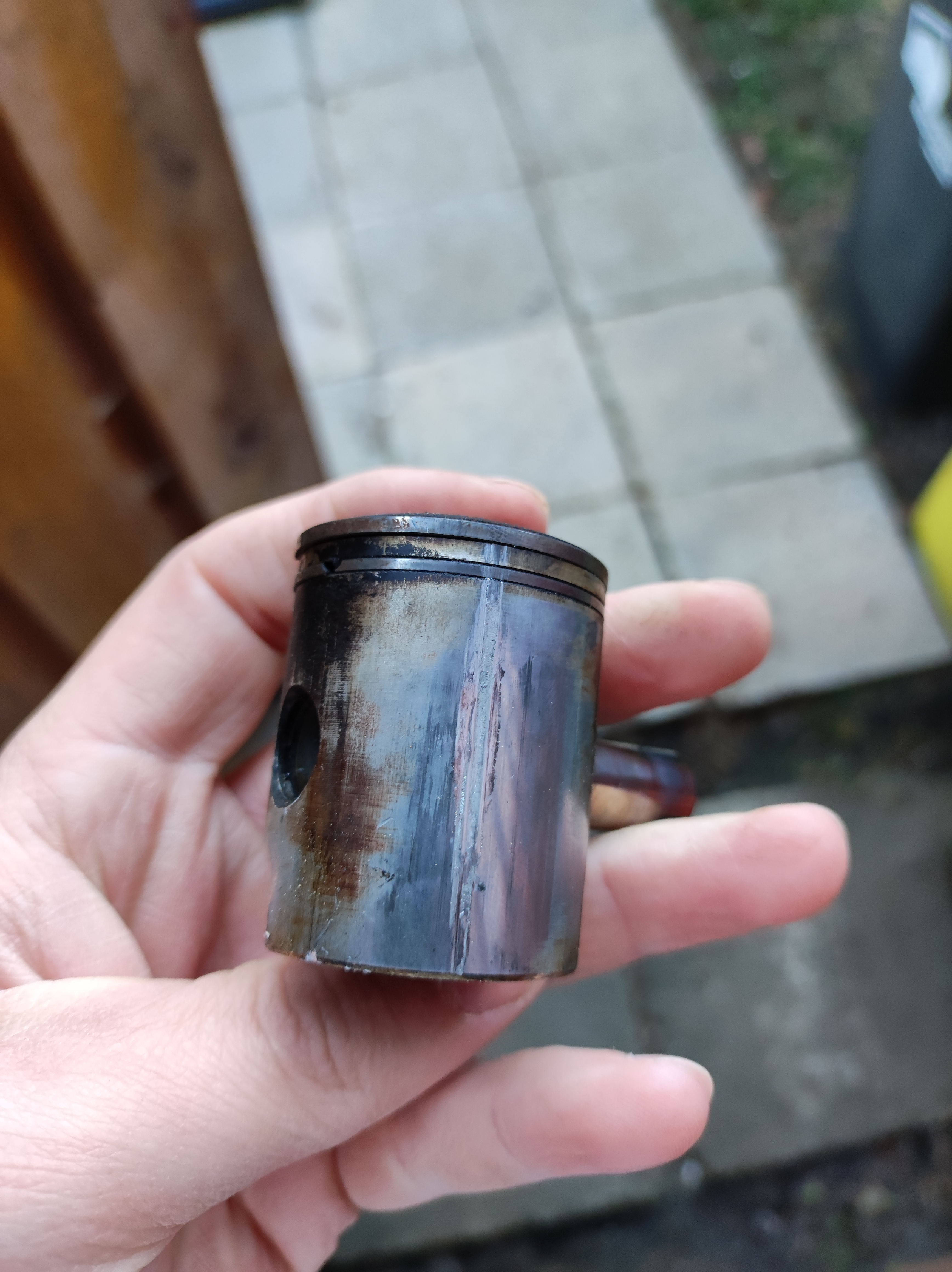

    • May 15, 2024 at 20:37
    • #27

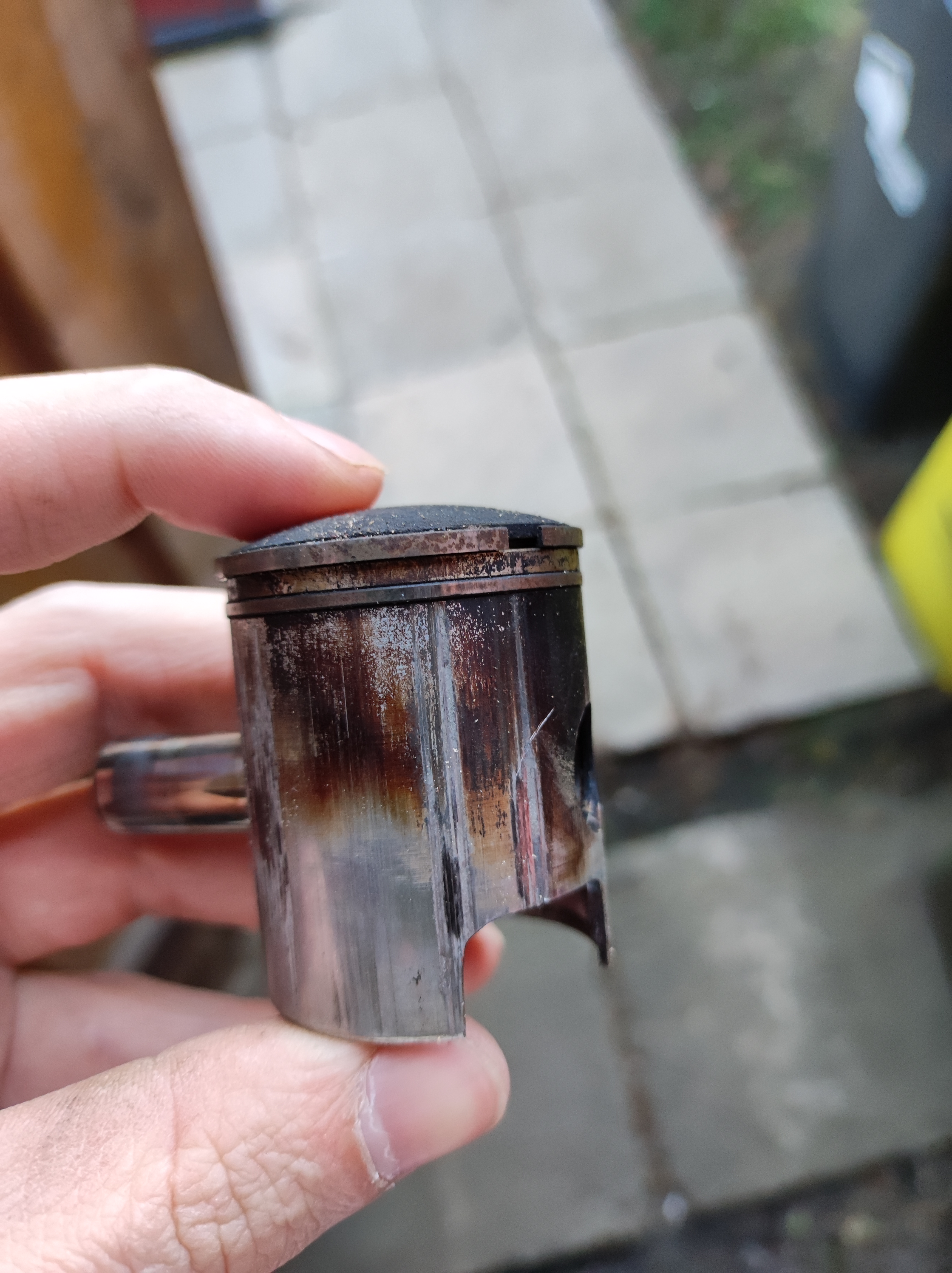

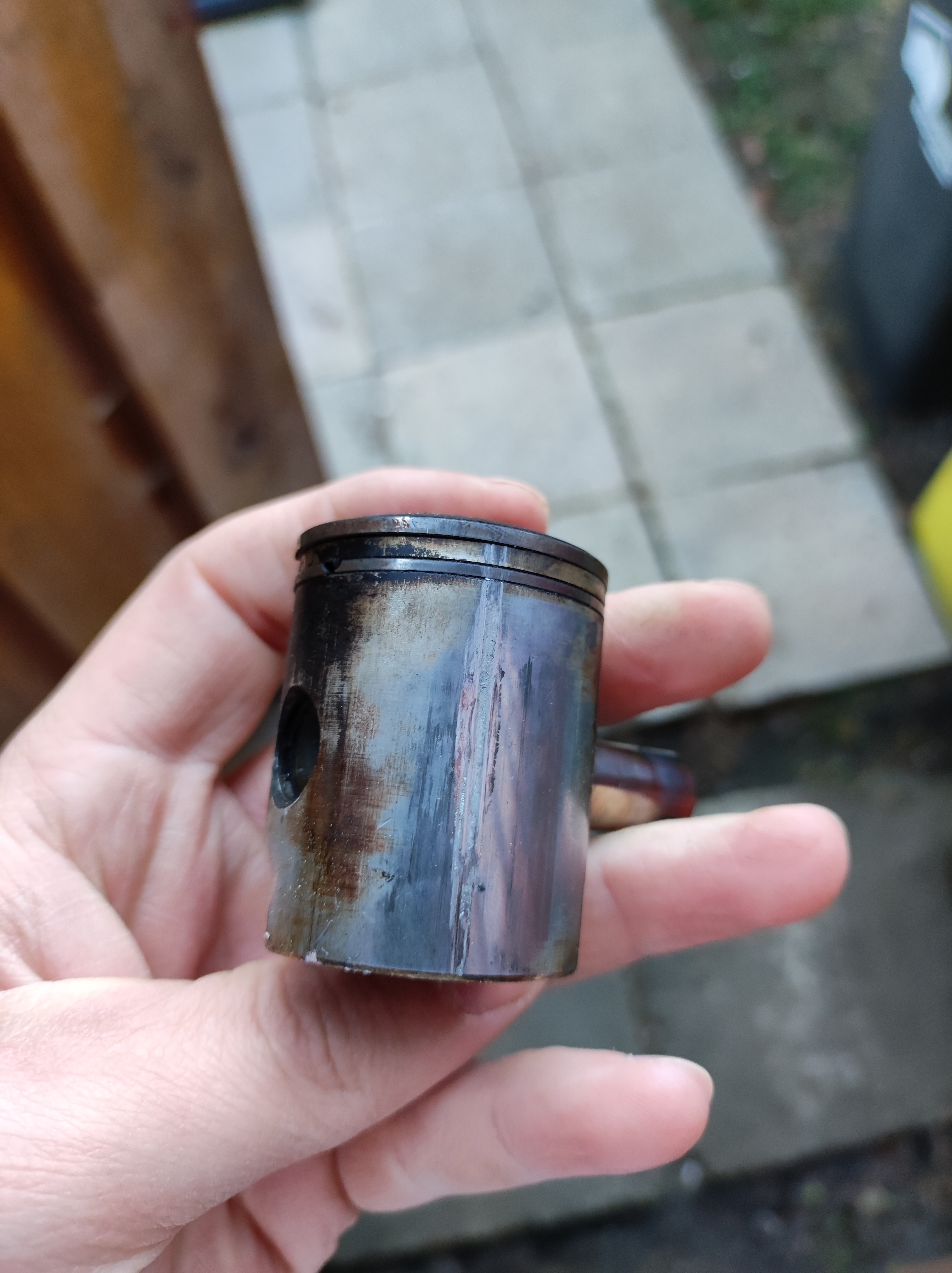

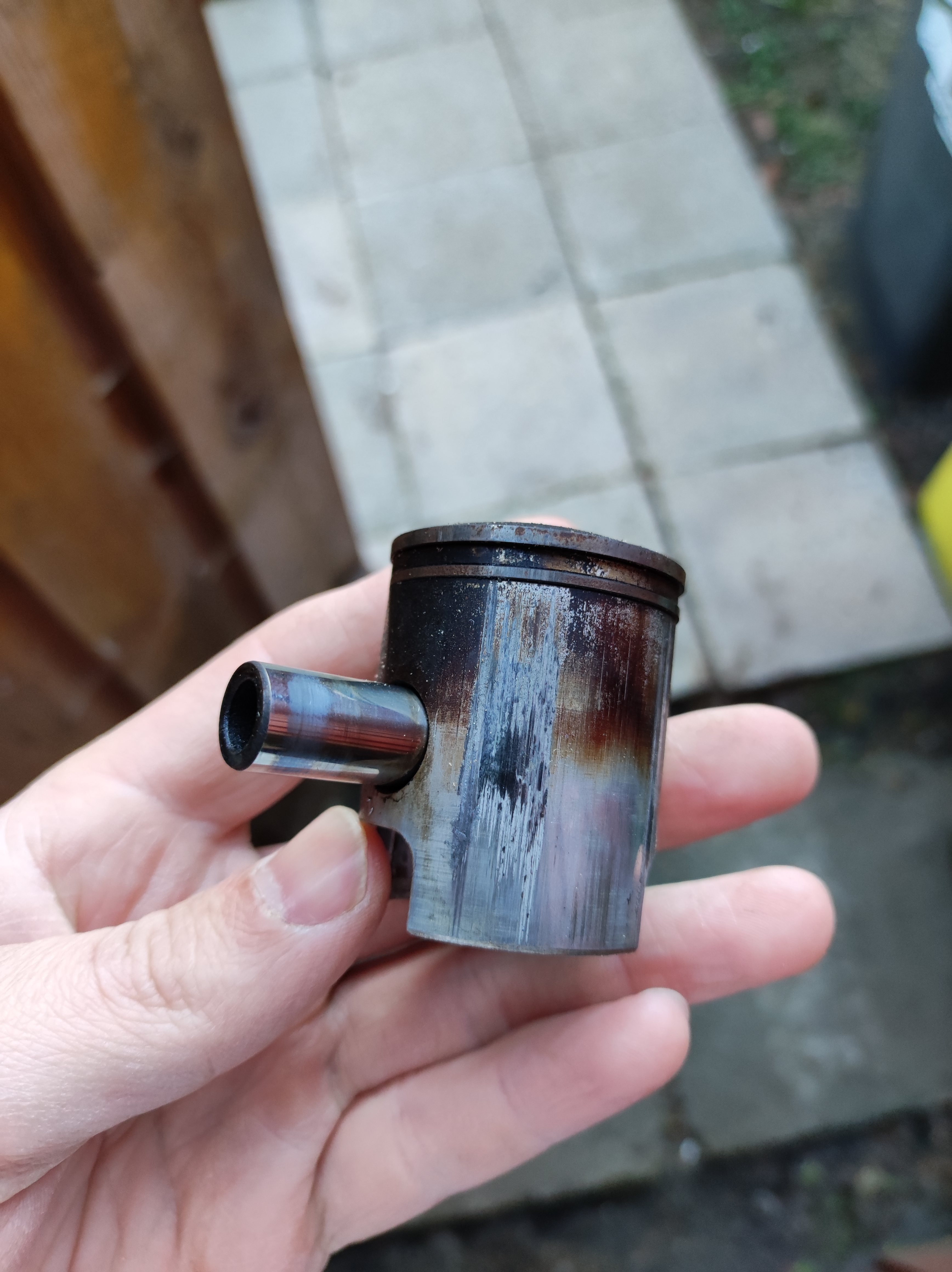

    Hab's endlich mal geschafft den Kolben runter zu bauen.
    Ist der reparabel oder besser einen neuen?
    Wenn neu, wo bekomme ich einen?
    Gibt's da was neues passendes?
    Könnte in Google nix finden.
      • 5.62 MB
      • 3,472 × 4,640
      • 120
      • 5.46 MB
      • 3,472 × 4,640
      • 109
      • 5.4 MB
      • 3,472 × 4,640
      • 113
  • Egal106s16
    803
    10,098
    1,832
    01662
    • May 15, 2024 at 23:41
    • #28
    Wie vermutet nix wildes. Kolbenringe neu und weiter geht's.
    3,113
    31,596
    5,676
    • May 16, 2024 at 06:19
    • #29
    Vorher den Kolben mit feinem Schmirgel schleifen und den Freigang der Kolbenringe prüfen/wieder herstellen.

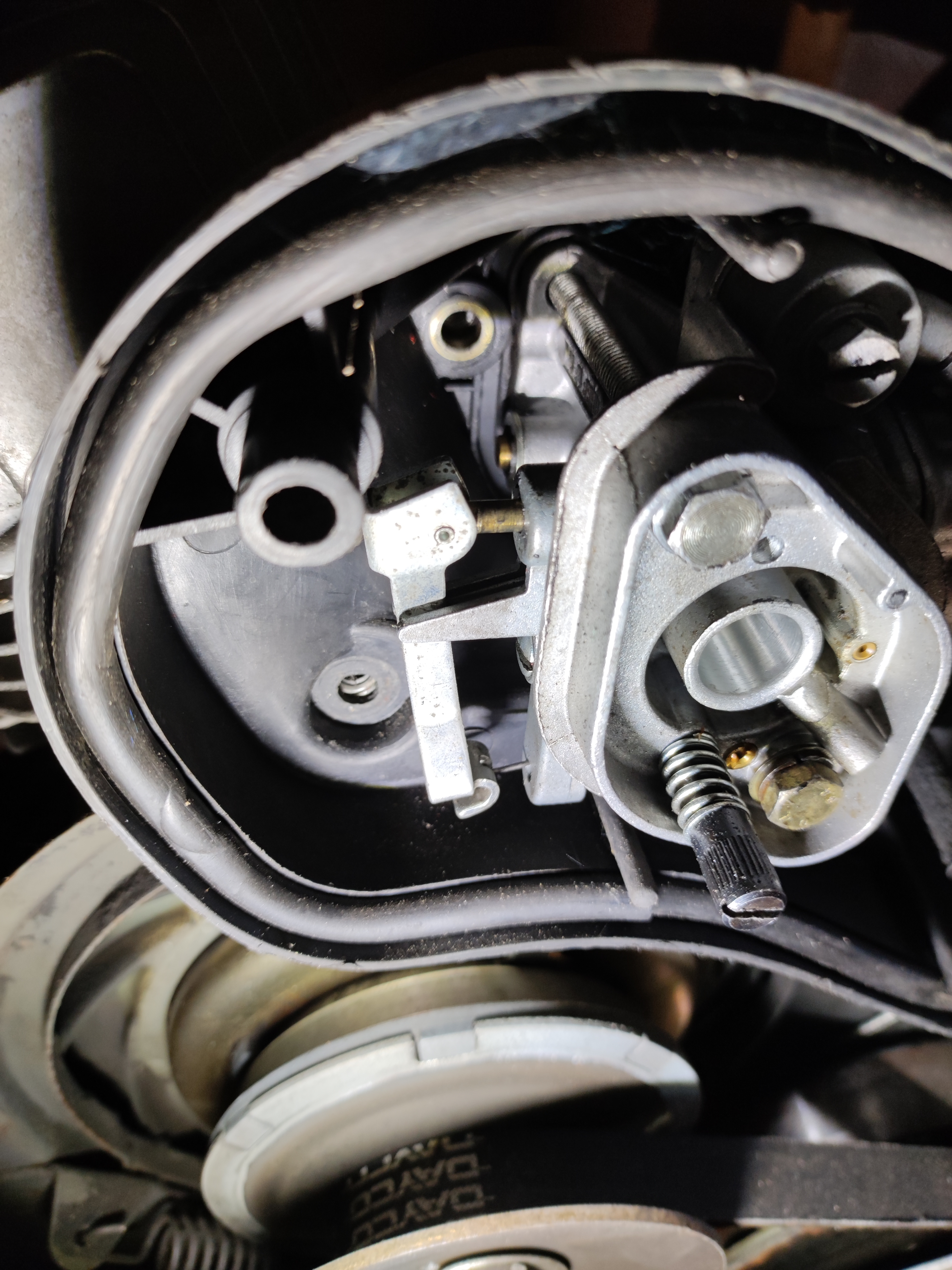

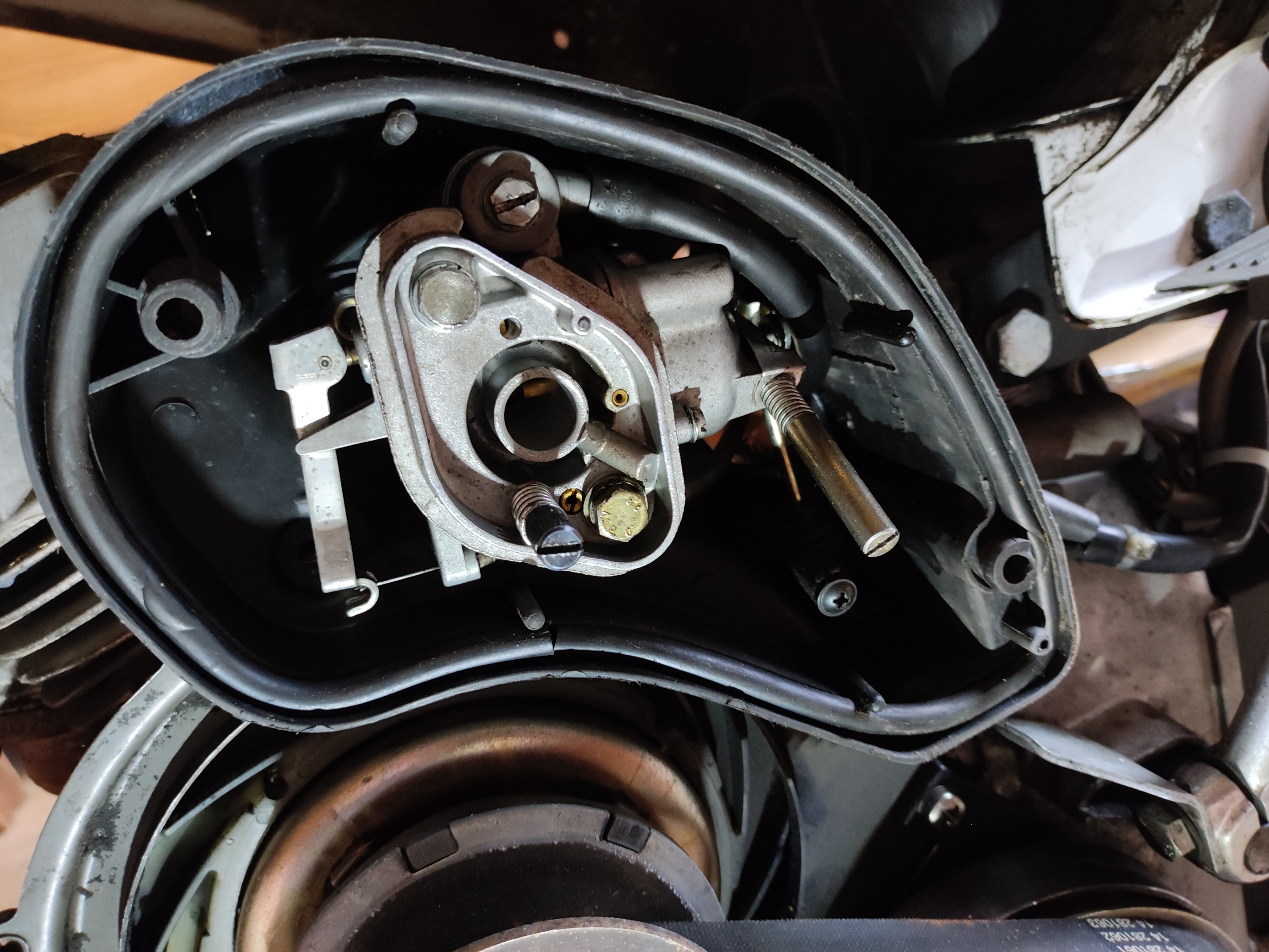

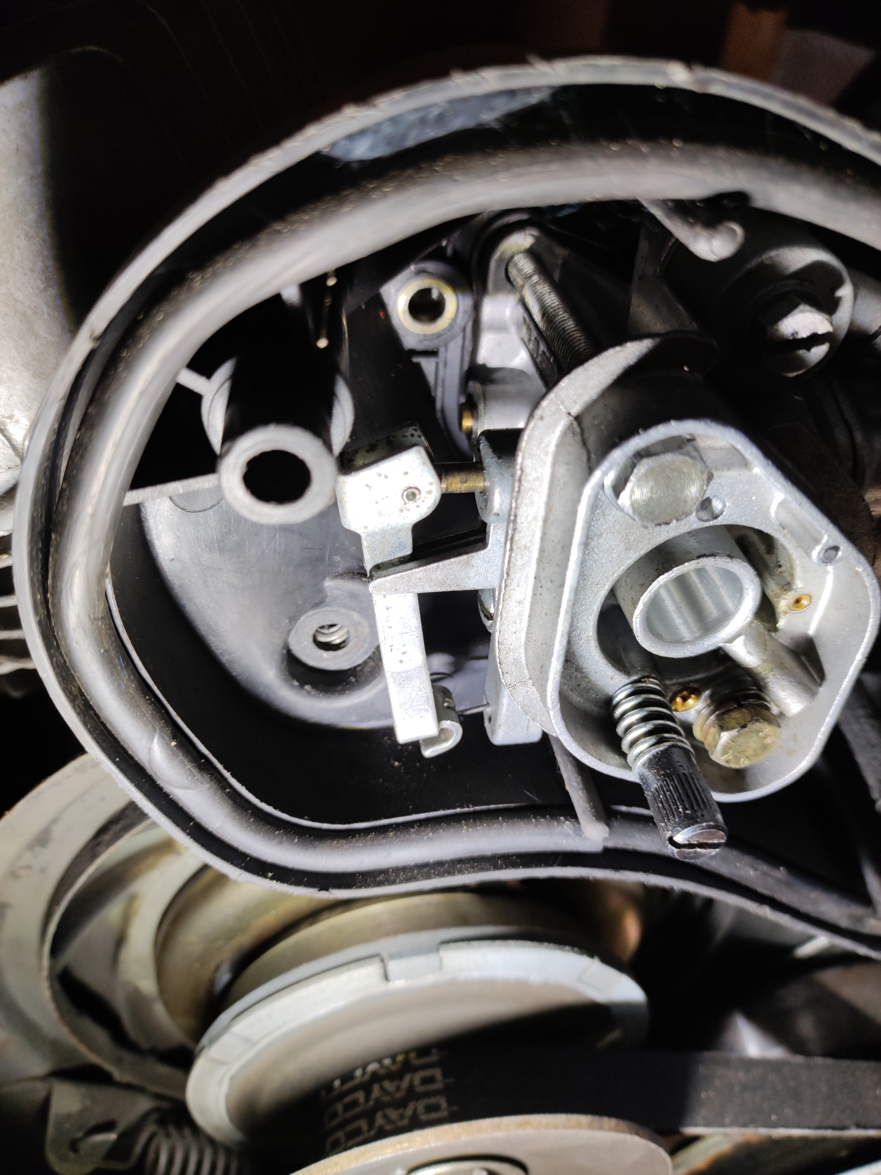

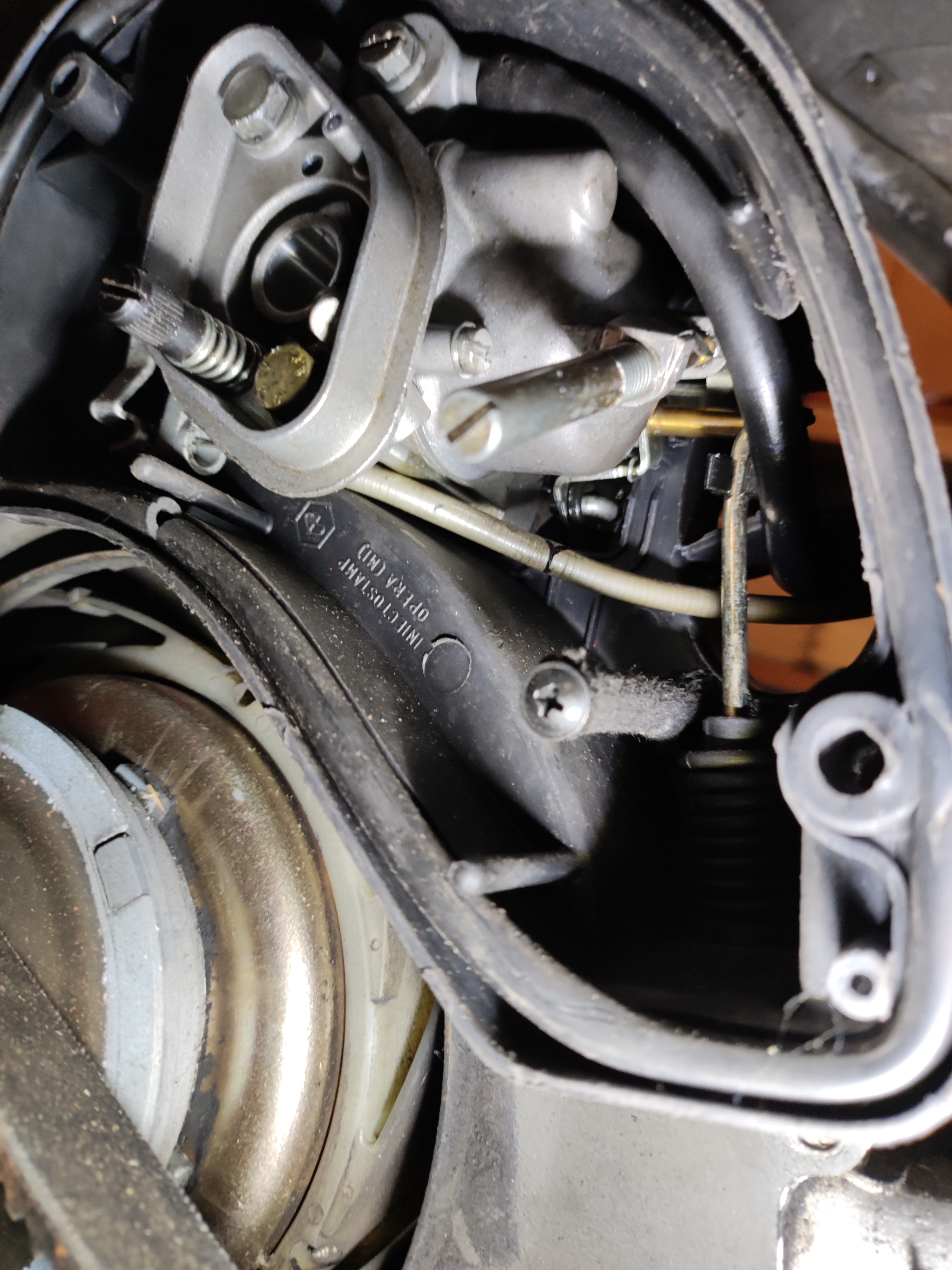

    So Freunde,
    Ich hab den Zylinder wieder zusammen gebaut und er bewegt sich sogar.
    Jetzt geht es ans Öltank einbauen und anschließen.
    Wo muss denn der Ölschlauch an den Vergaser?
    Laut Vorbesitzer war ein öltank verbaut
      • 4.38 MB
      • 4,000 × 3,000
      • 123
    3,113
    31,596
    5,676
    • July 10, 2024 at 18:22
    • #34
    Unterhalb des Vergasers sollte ein dünnes Rohr zu sehen sein.
  • Dominik1989
    12
    102
    PK 50 XL Automatik (VA52M)

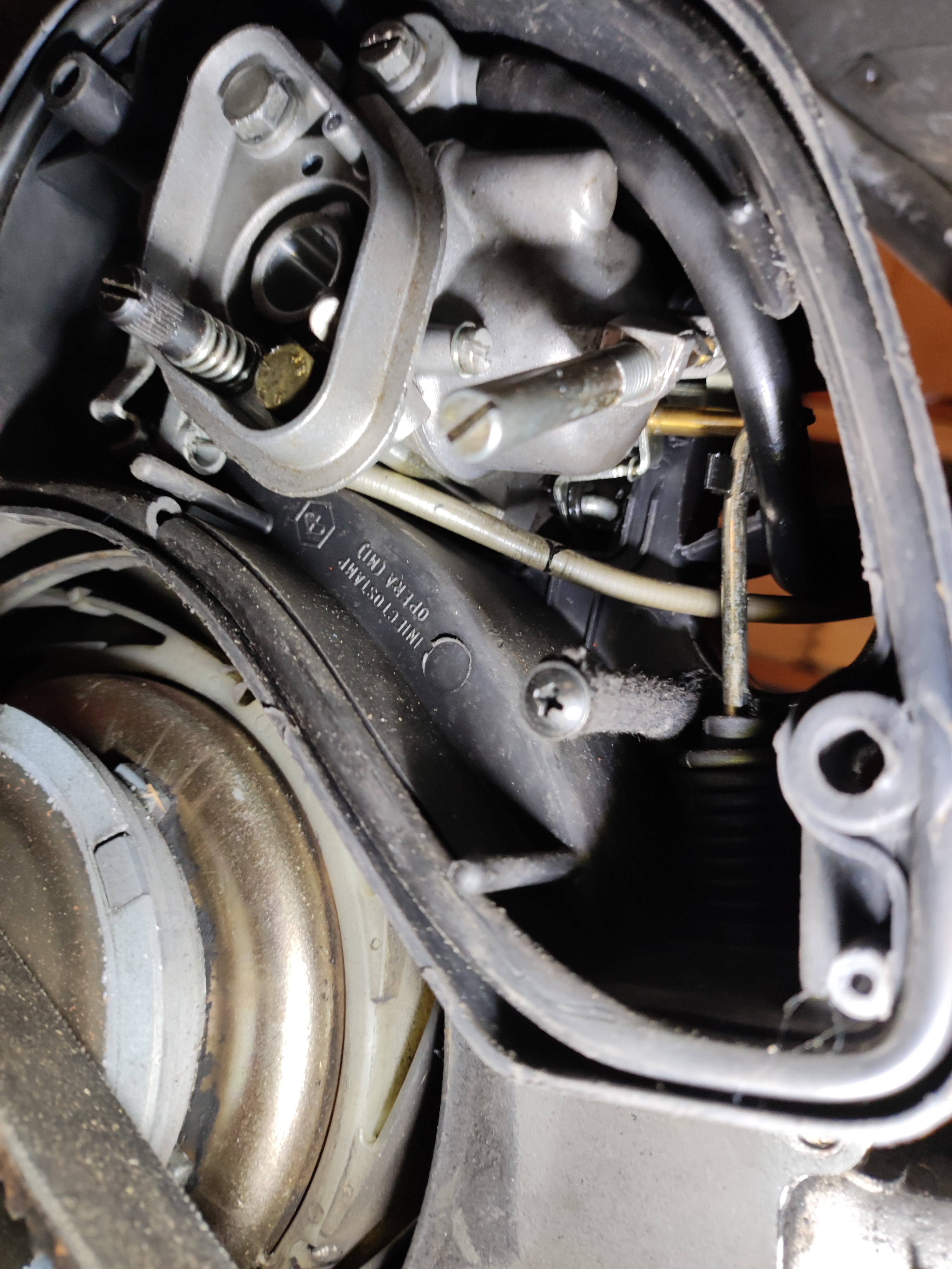

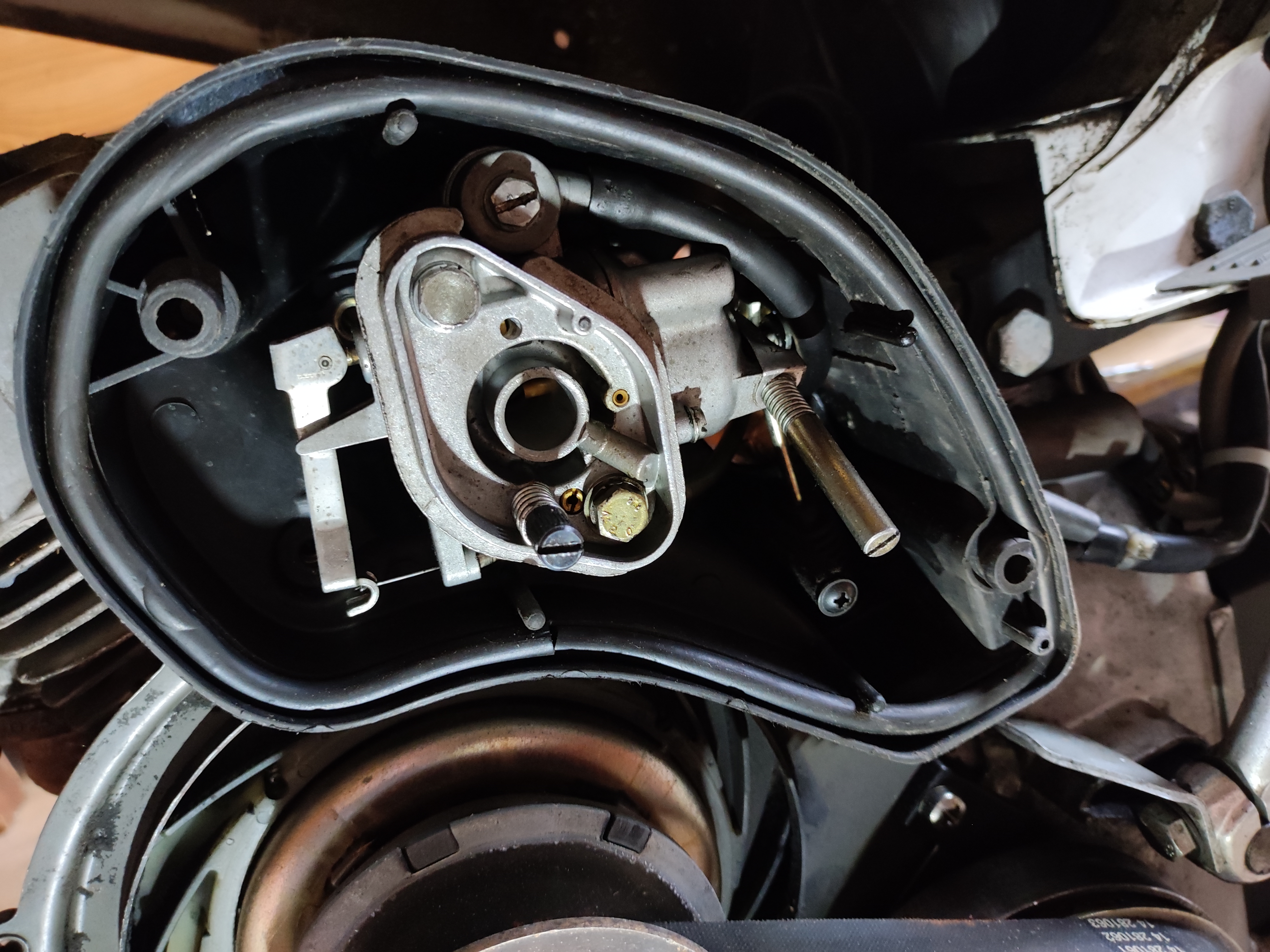

    • July 11, 2024 at 20:55
    • #35
    Ich fürchte ich bin zu doof das Rohr zu sehen.
    Ist es auf einem der Bilder?
      • 4.02 MB
      • 3,000 × 4,000
      • 101
      • 4.05 MB
      • 3,000 × 4,000
      • 140
    3,113
    31,596
    5,676
    • July 11, 2024 at 21:25
    • #36
    Das, wo der Schlauch mit der Schraube drauf steckt. Möglicherweise ist der Schlauch aber auch das " Rohr", weil selbiges weiter hinten abgefault ist.
