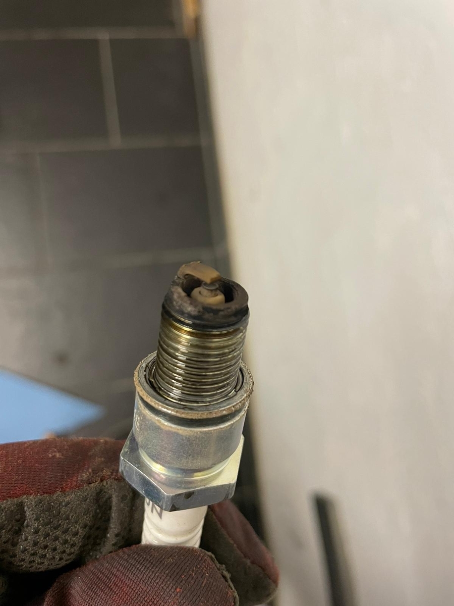

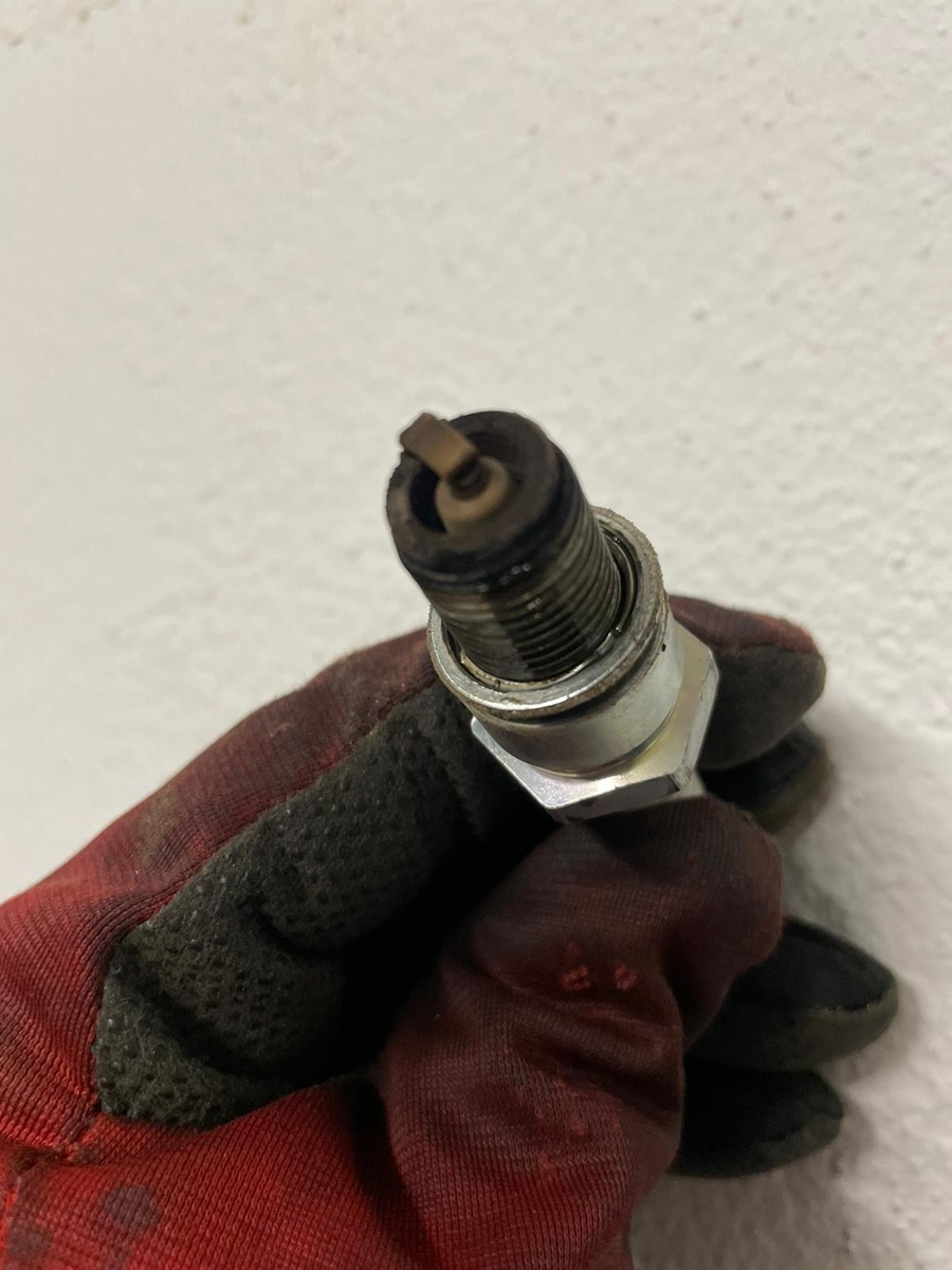

    Kurze Frage: ich bin die gute nun 1.000 km die letzten Woche gefahren.
    Bisher scheint alles gut zu sein und ich nehme auch ehrlich gesagt keine Rücksicht mehr. So bin ich gestern den Großen Feldberg (knapp 1.000m) hochgefahren und dann auch wieder runter. Das war schon nicht ohne für den Motor mit einem fast 100kg Mann drauf =)
    Bei allen bergab Fahrten machen ich immer wieder Vollgasschübe, damit es nicht zum Trockenlaufen kommt, und ich glaube das sollte man auch so machen, da ich ja keine Kupplung ziehen kann.
    Was mir auffiel:
    - Bergauf läuft sie super stark. Sie fährt zwischen (Tacho) 45-55 km/h stabil bergauf. Der Pinasco ist echt richtig schön stark, wie ein NM starker Dieselmotor zieht er weg. Auch aus dem Stand kommt er sehr schnell auf 45/50 km/H. Ich habe sogar den etwas breiteren Riemen drauf, komme immer so laut Tacho auf 60-65 km/H.
    - bergab grundsätzlich ab 60-65 km/H kommt es zum sprotzeln. Da lief sie auch gute 75 (laut Tacho) Ich weiss, das ist schwer zu beschreiben, aber dieses Geräusch, wo man als nicht Fachmann eben nicht weiss: läuft sie zu mager, also bekommt sie nicht genug oder läuft zu fett. 1-1,5 Umdrehen an der schwarzen Schraube in beide Richtungen machen keinen (spürbaren) Unterschied. Derzeit liege ich bei 3-4,5 Umdrehungen (ab voll reingedreht).
    Falschluft kann ich ausschließen, alles 19-fach gecheckt. Düse ist eine 83er (keine 82er). Vergaser ist neu und pico bello sauber, auch gesäubert etc.
    Dieses sprotzeln kommt nicht wenn sie auf der Geraden maximal läuft. Sobald es eben abfällt, kommt das dann.
    Man kann durch leichtes Stellungsspiel des Gasgriffs dann eine kurzfristige Besserung (also etwas weniger Gas) erreichen, aber auch nicht wirklich stabil oder wiederholbar.
    Was meint ihr?
