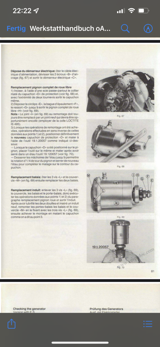

    Ist natürlich bescheiden wenn du da weniger Ahnung von hast mit Moppeds.
    Vielleicht kann dir jemand in Bild zeigen wo der Anlasser mit Stromanschluss zu finden ist.

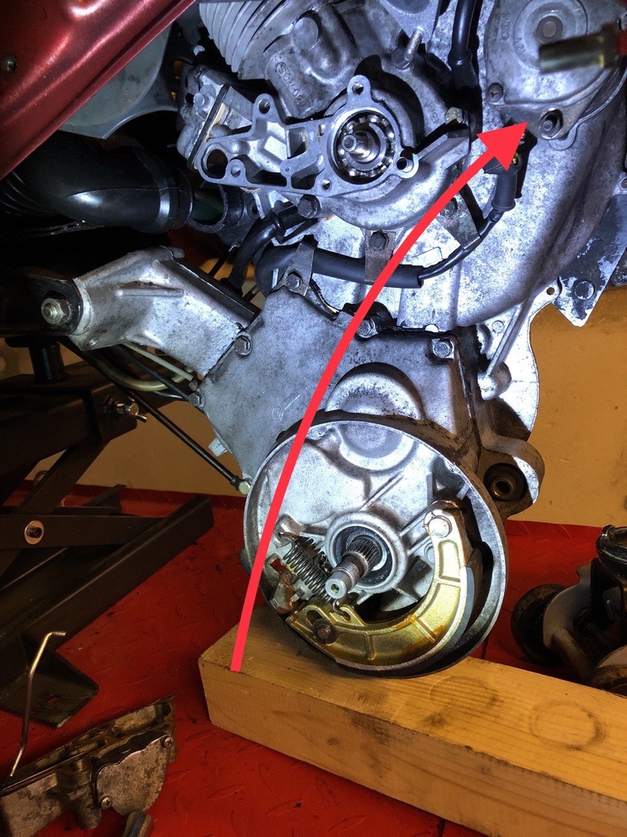

    Hab gerade mal auf dem Handy gesucht:

    Lieben Dank….. in der Tat sind das nicht die besten Voraussetzungen
    Dann werde ich mal suchen. Ist das Bild spiegelverkehrt?

    • #26
    Nein der Motor ist da nur etwas abgesenkt und das Hinterrad abgenommen.

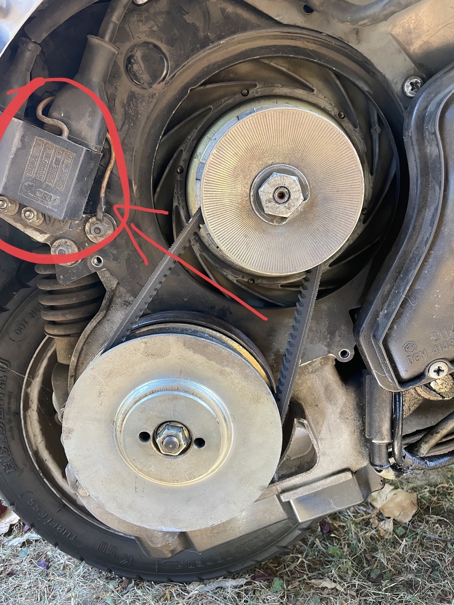

    CDI…. Richtig?

    • #31
    Bevor du jetzt wild alle Komponenten austauscht mach mal einen Schritt nach dem anderen. Die CDI hat ja nichts damit zu tun dass der Anlasser nicht dreht. Also den erstmal testen bevor du 79 Euro in einen neuen investierst.

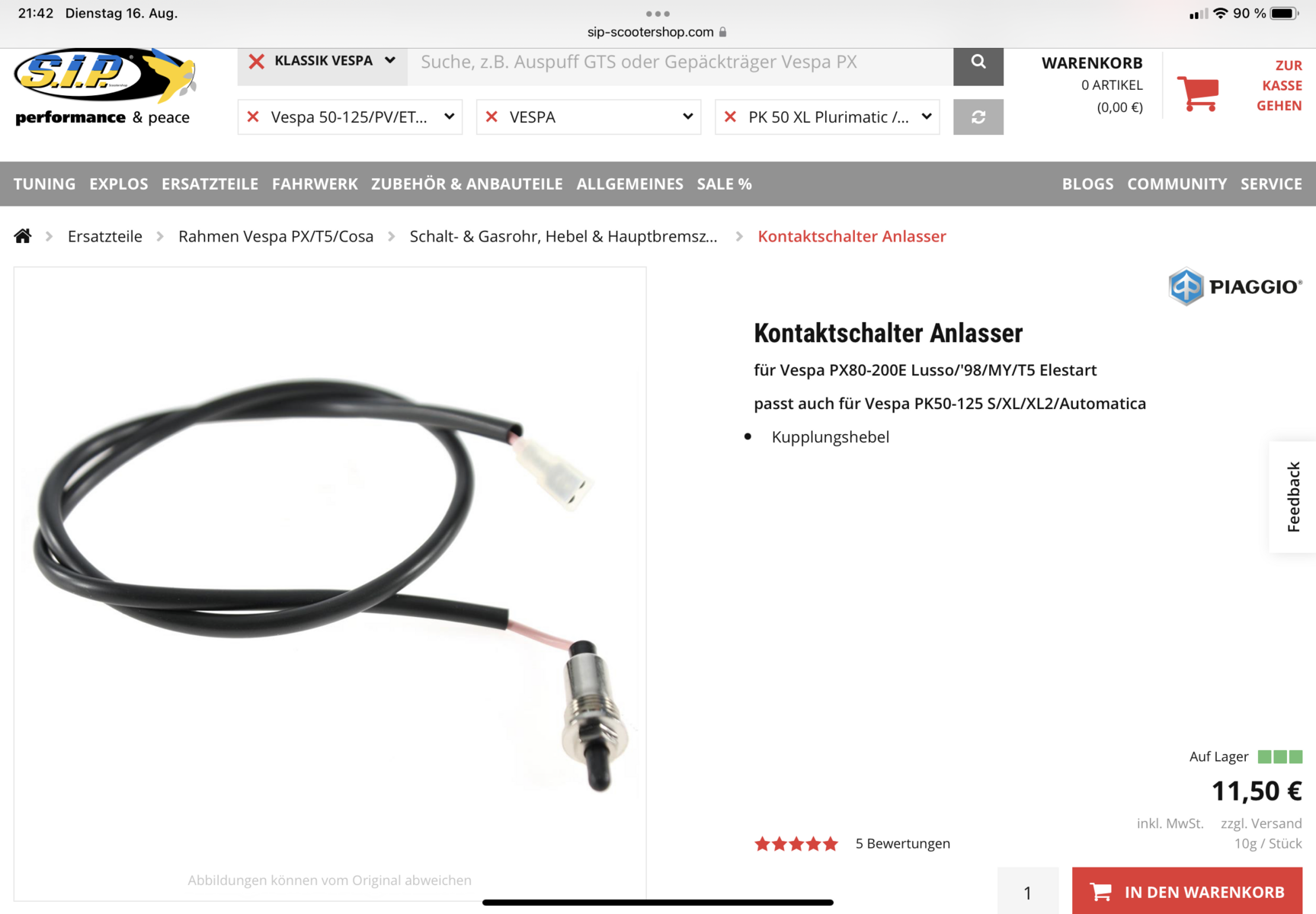

    So… anscheinend bin ich zu doof den richtigen Schalter zu finden…
    Kann mir jemand helfen? Ist das der richtige.
    So den Schalter zu überbrücken ist zwar ok, damit sie anspringt, nur leuchtet das Bremslicht jetzt dauerhaft 🙈🙈🙈

    Ist ja auch ein Bremslichtschalter... ;)
    Der abgebildete sollte passen.
