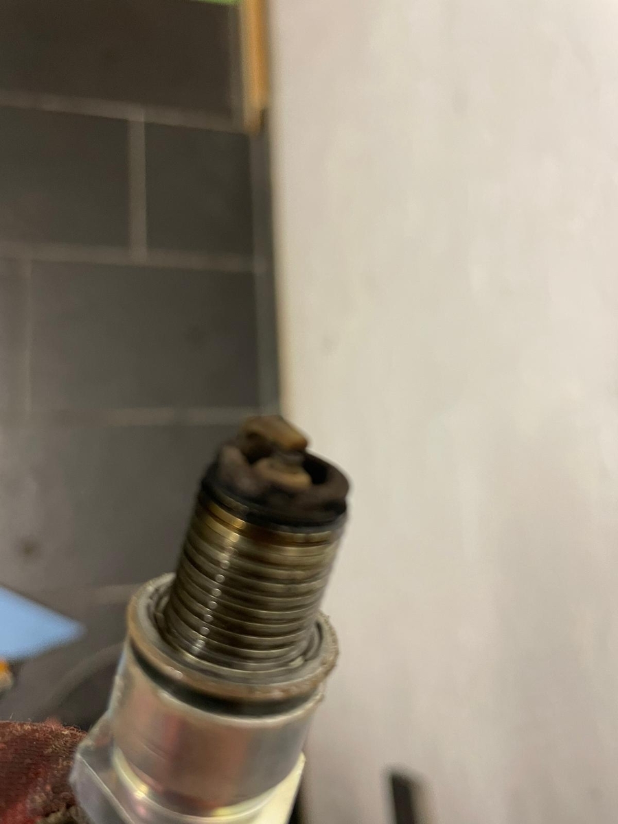

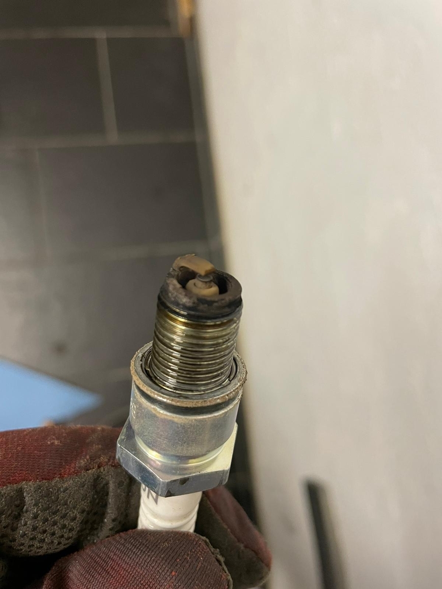

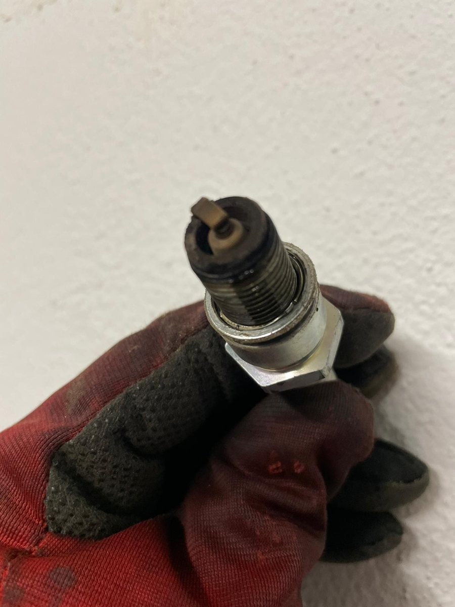

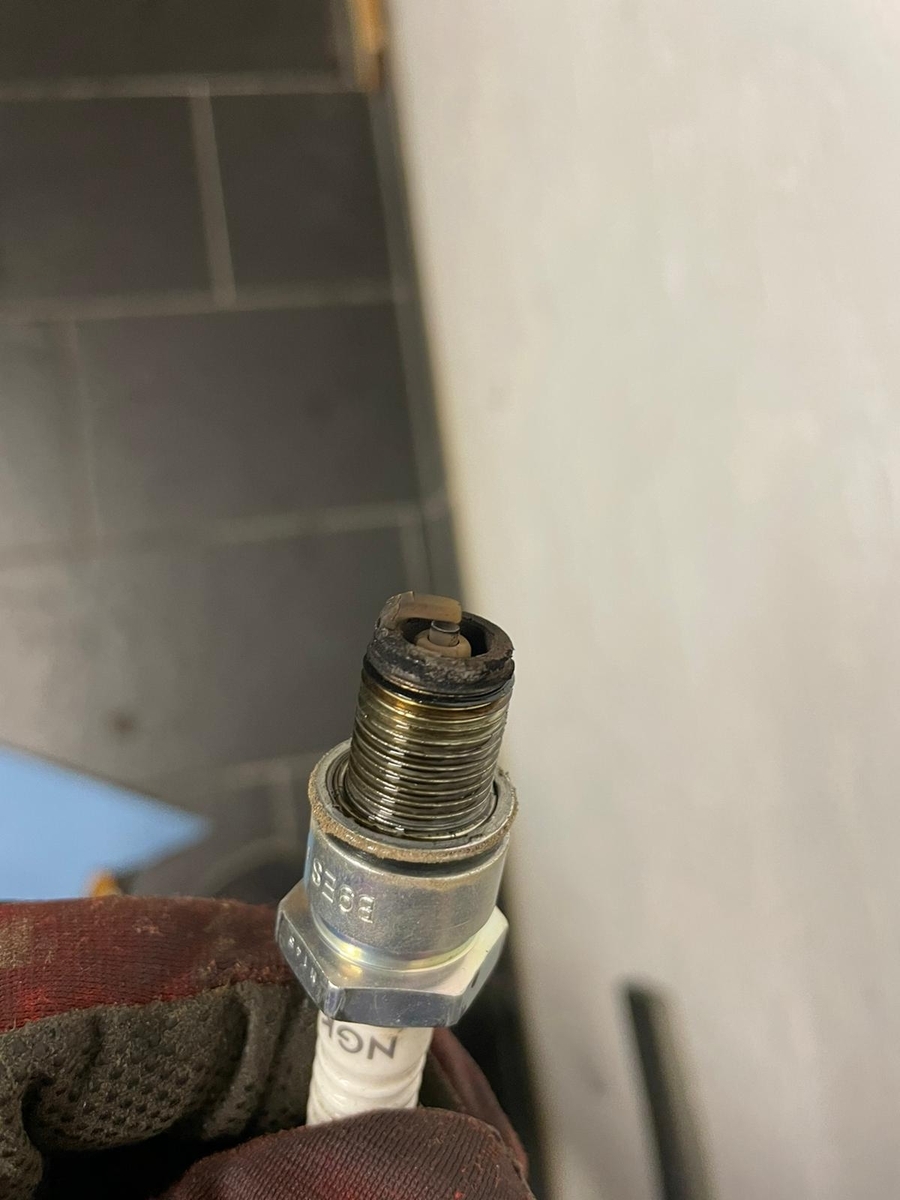

    Wie findet ihr mein ZK Bild?

    Tip Top
    Selbst gemalt oder Fotografiert =O, der Hintergrund könnte mehr Pastellfarben sein ?
    lmao
    Neee zur deiner Frage! Ist Perfekt
