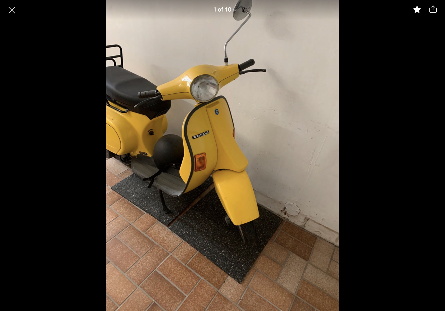

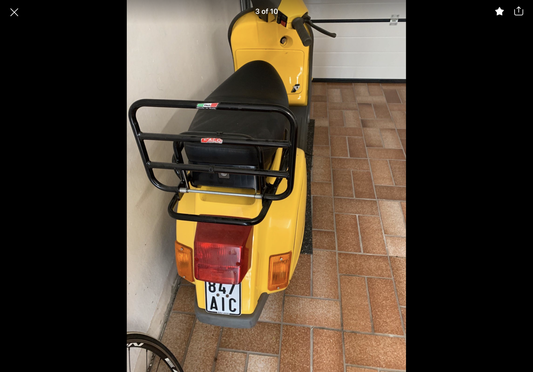

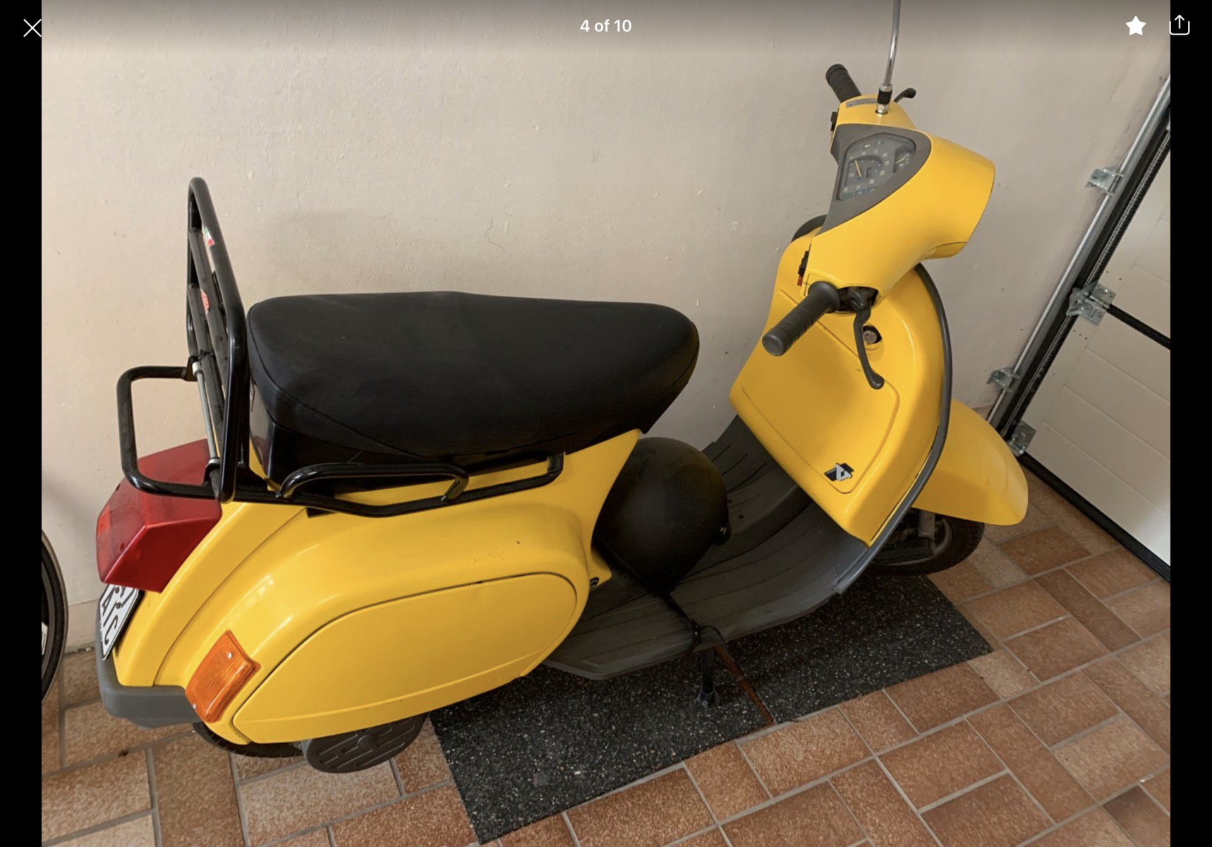

Hallo, loooong time no see.
Die Versicherung hat anstandslos gezahlt! Meine Dokumentation war mehr als gut.
Und ich habe gute Nachrichten: ich habe mir eine neue gekauft! Wieder einen Automaten, wieder fast NOS. Diesmal in einem schönen Gelb, steht da wie geleckt
Ich bin also wieder dabei!
