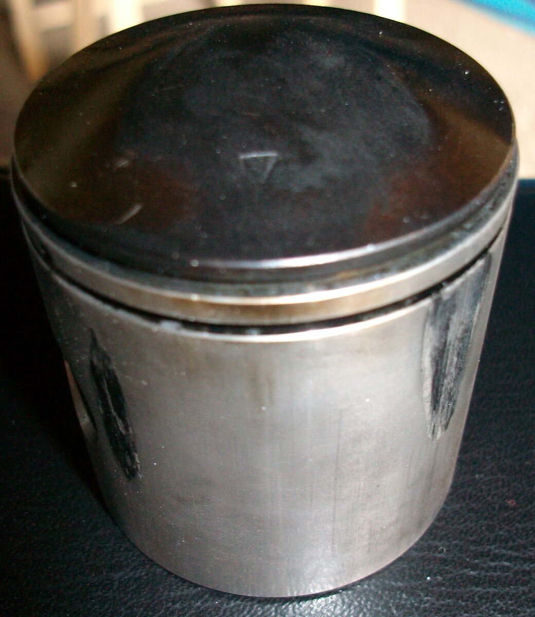

Hallo...
Hab jetzt mal den Zylinder runtergeschraubt....
Es war ein Klemmer
Im Zylinder sind die riefen nicht so tief, aber ich musste Feststellen das ein ganz kleines Stück ausgebrochen ist ( Bild Zylinder 1 ).
Der Kolben hat tiefere Riefen. Die Ringe sind beide noch ganz.
Der Krümmer ist auch schon gerissen und das schon nach ca. 30 km.
Hab mal Bilder gemacht.
Was muss ich jetz neu kaufen???
Vielen Dank für eure Hilfe
