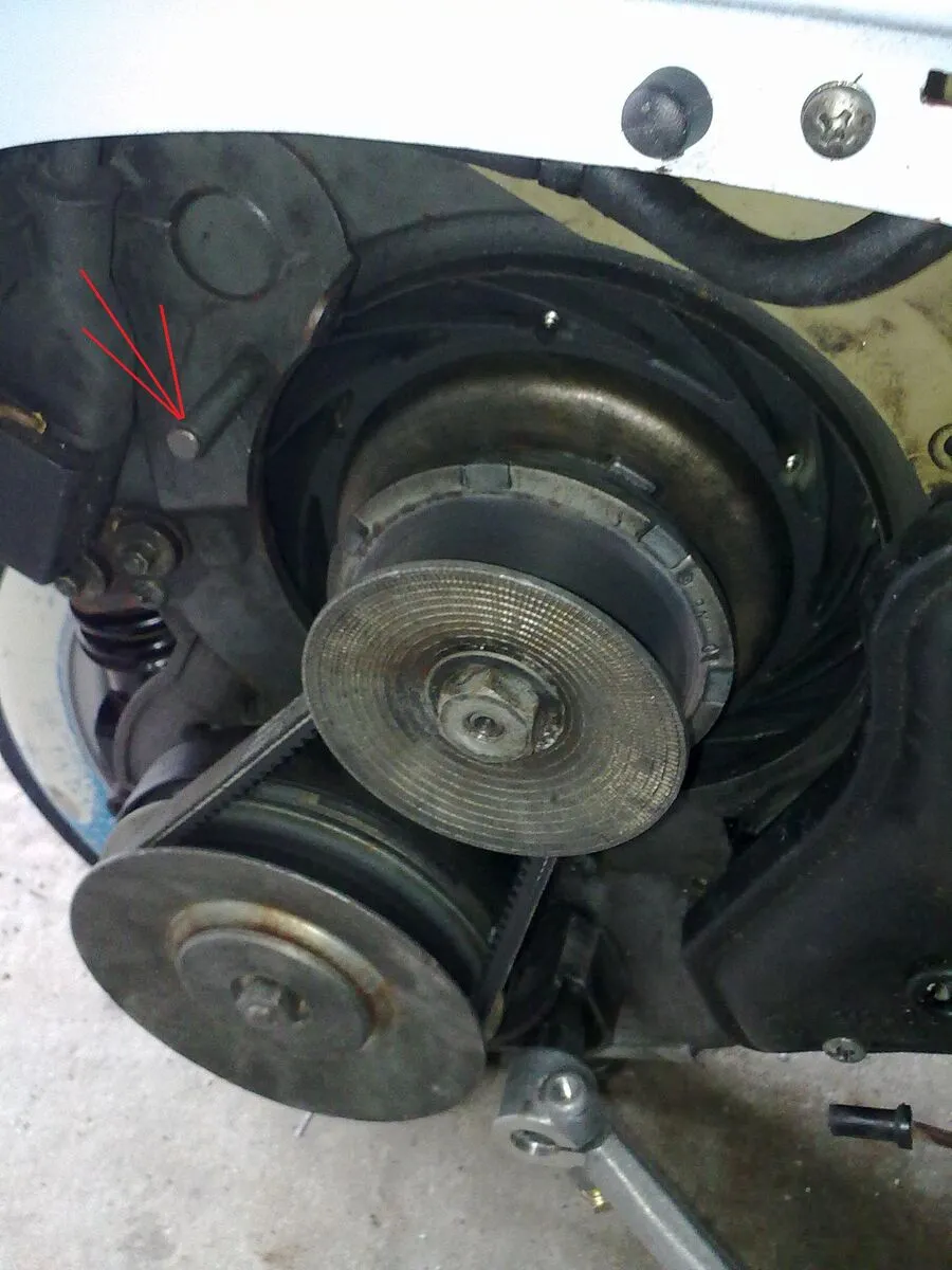

    das bild vom kabel
      • 111.24 kB
  • Estarter und Hupe funktioniern nicht.
    • dollezu
    • March 15, 2010 at 19:14
    hab was heraus gefunden: wenn ich eine prüflampe an diesem makierten kabel anschließe und denn estarteknopf drücke leuchtet die birne von der prüflampe. wohin muss das kabel?
