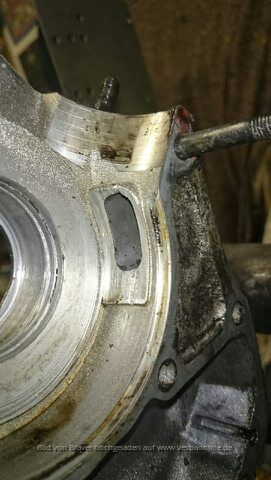

So sieht ein kaputter Drehschieber aus.
Man sieht deutlich die tiefe Riefe.
Somit kann der Drehschieber seiner Funktion nicht mehr richtig nachkommen und Abdichten. Der Spalt zur Kurbelwelle sollte durchgängig dafür 0,15 mm sein. Durch die Riefe oder Welle ist die Durchgängigkeit dahin.
Quelle: aus Gronsdorf Vespa Garage
