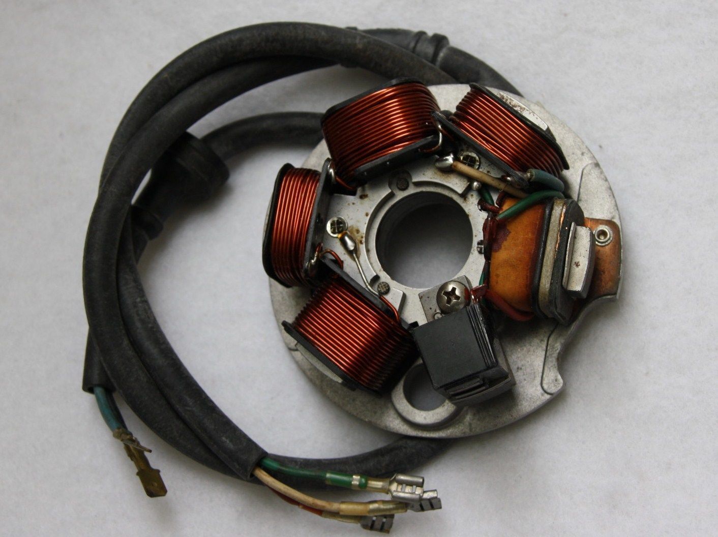

  • V50 - Umrüstung auf 12V - für Fernlicht, Blinker, Schnarre und Bremslicht
    • Braver
    • September 19, 2014 at 10:37
    Ich denke in manchen ZGP ist gelb manchmal weiß oder eben gelb, so habe ich fgib98 verstanden. Demnach wäre er auch in der cdi anzuschließen.
    • Braver
    • September 18, 2014 at 21:42
    Danke!
    denke damit komme ich zurecht!!
    :thumbup:
    • Braver
    • September 18, 2014 at 20:54
    Danke!
    weisst du auch welche Spule was versorgt?
    Beispiel:
    Rot = Zündung
    Grün = Schnarre und Bremsleuchte
    Gelb= Fern -/ Abblendlicht!
    Grau und Blau?
    vielen Dank
    • Braver
    • September 16, 2014 at 20:00
    Habe mich nun dazu entschlossen Lenkerendblinker nachzurüsten. Die Vespa ist komplett zerlegt, so dass ich mich nun um die Zusammenstellung der Elektrik kümmere.
    Den alten 6V Kabelstrang habe ich komplett entfernt, es wird nun ein neuer verwendet. (Stricke ich mir noch)
    Nun vorab erstmal die erste Frage, ob ich mit dieser ZGP einer PK50 all dies gewünschte realisieren kann:
    Eben Fernlicht, Blinker, Schnarre und Bremslicht zum laufen bringen kann?
    Es kommen rot, gelb und grün aus einem Strang
    aus dem anderen Strang schwarz und blau.
    2. Frage
    habe diesen Schalter erworben, ich denke der dürfte für das Vorhaben passen? Der Blinker wird dann auf der Seite des Gangschaltrohrs verbaut.
    Externer Inhalt vespaonline.sip-scootershop.com
    Vielen Dank für Eure Hinweise
