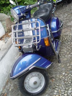

    Hab von Largeframe noch k.a. Mach grad den lappen und such ne PX200. Hab hier eine in diesem Azurblau mit Chrome Kaskade. War das so werksmäßig? Ansonsten soll sie "super zustand" haben. Tüv neu, Sitzbank leider keine originale, aber in ordnung. Hab gesagt, mach die Bügel un den frontgepäckträger weg und nur mit Gepäckträger kauf ich sie für 2000. Er wills machen, wär doch dan guter Preis oder?

    ich persönlich find es nicht so ein super preis.
    Bei mir bekommste für 2000 ein PX alt rahmen im technich einwandfreien zustand ein 200er motoe und noch ein 150er motor und weils so schön is noch ne kiste teie dazu.

    Die Sitzbank ist Zubehör, war aber z. B. auf den Pastell-Sondermodellen Serie. Konnte man aber als "Originalzubehör" aus dem Katalog ab Werk bestellen oder auch nachträglich über den Zubehörhandel beziehen. Standardausrüstung ist es aber wie gesagt nur bei einigen wenigen Sondermodellen gewesen, wozu der abgebildete Roller nicht gehört.
    Chromkaskaden sind ebensowenig Standardausrüstung, waren aber auch als Originalzubehör ab Werk bestellbar oder nachträglich zu kaufen.

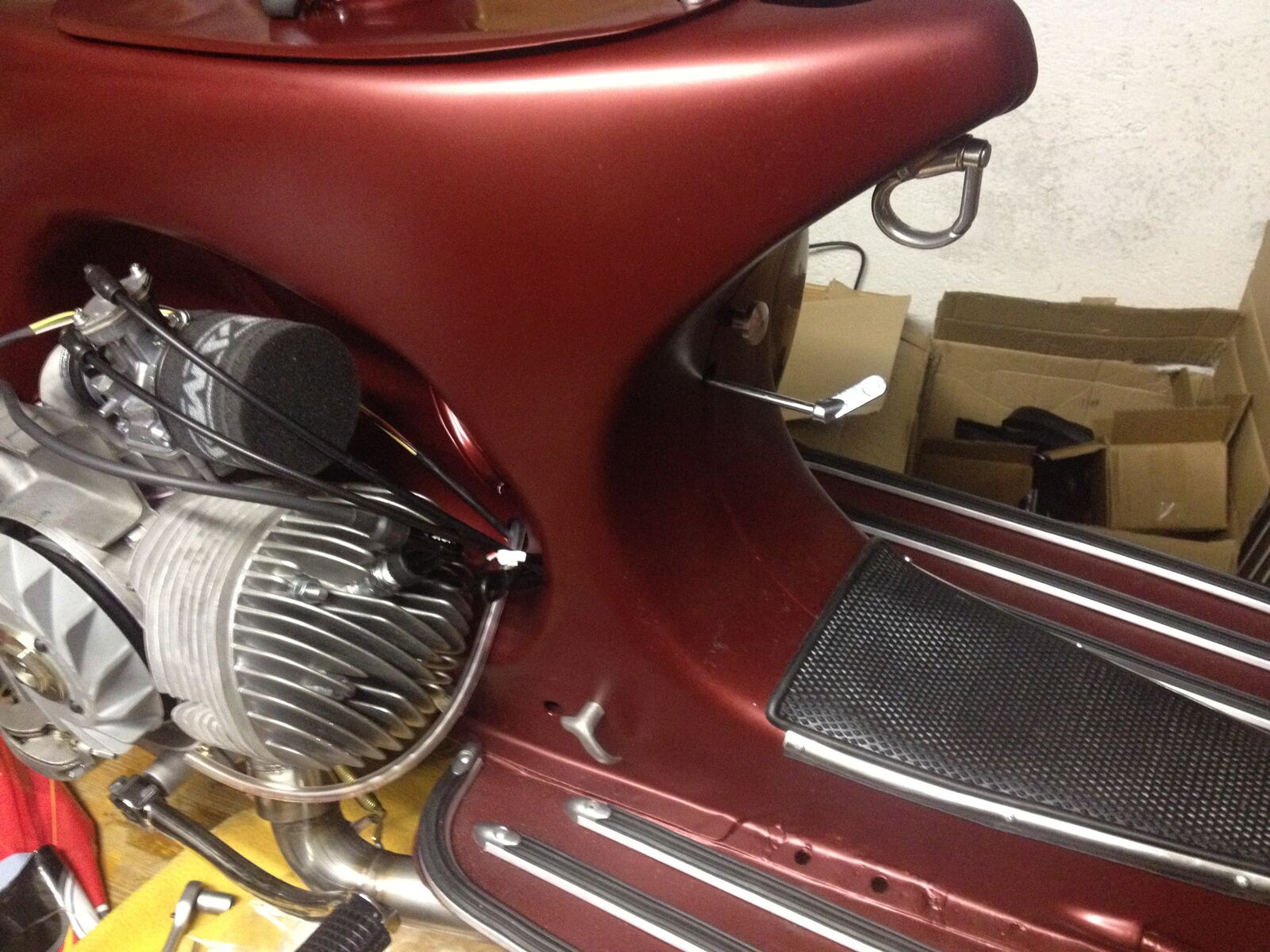

    Habe den Sip Fast Flow drin und ein Problem.
    Keine Ahnung wie man nen Benzinhahn falsch einbauen kann :-4

    Der is nicht falsch eingebaut sondern einfach nur universell viel zu lang

    Ok, dann wird der beschnitten.

    :d .. ganz einfach ...hatte ich auch..das ding soll auf sf auch passen (ist dann länger)
    abhilfe: original als muster nehmen.. und den neuen glänzigen umarbeiten ;)
