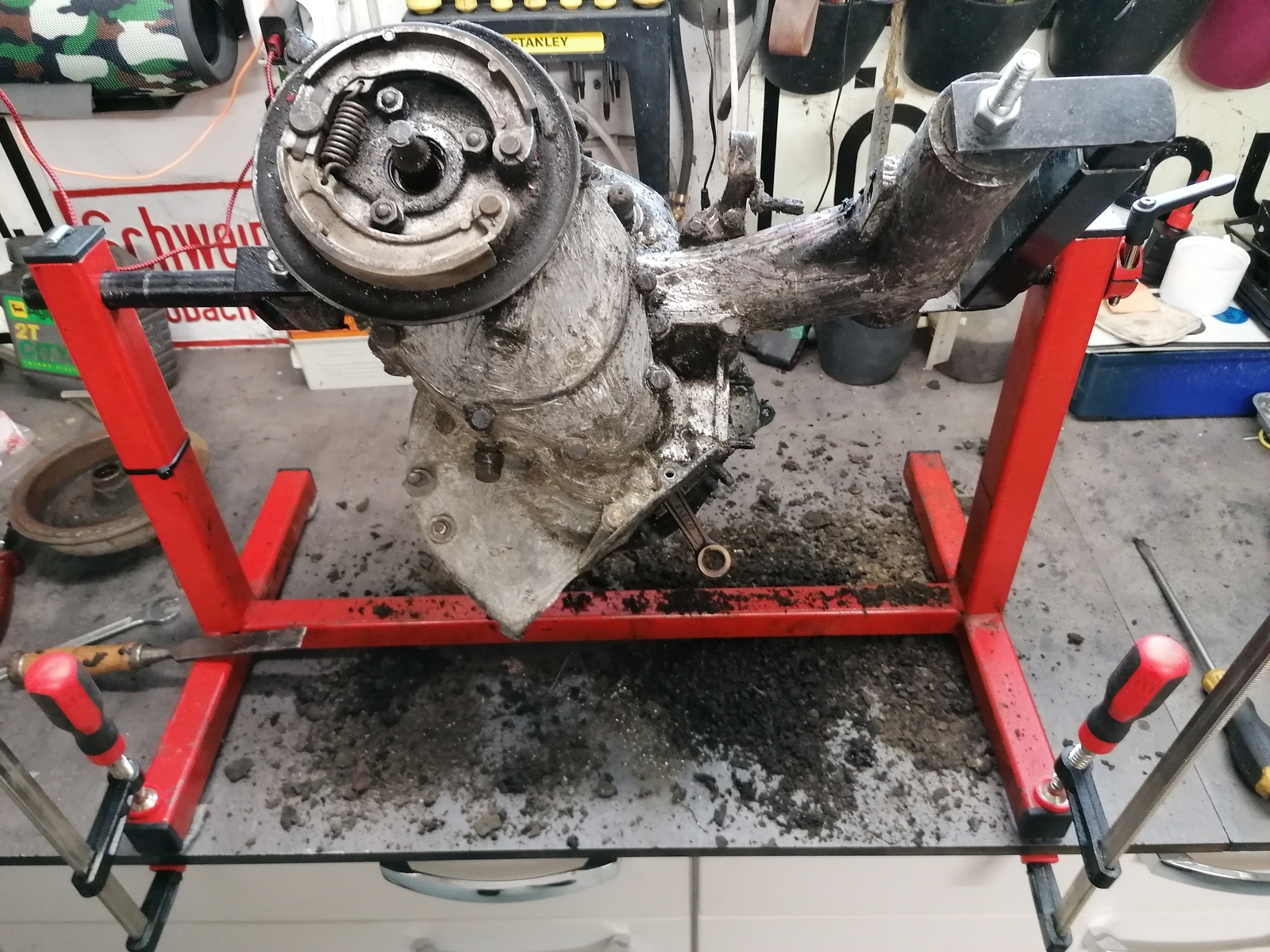

    Neee, zu dick auf keinen Fall und wären diese zu hoch gewesen, hätte ich beide Bauteile ja nicht normal montieren können... Wird wohl so sein, dass ich den Drehmoment nicht eingehalten habe :+4:thumbdown:... Ich musste ja auch nicht lange suchen... fehlender Kraftschluss, konnte vorerst ja nur die Kupplung sein und wenn ich dann noch das Lüfterrad mit der Hand drehen kann das gleiche... Habe wahrscheinlich dann auch zu irre gekickt oder was auch immer... jetzt kann ich mit der Hand drücken und die Kiste läuft, mehr will ich ja auch nicht. Da der Motor ja auch nicht lief, waren keine Beschädigungen an beiden W-Stumpf zu erkennen...
    Ist ja nicht der erste Motor den ich gemacht habe, aber wie man sieht, es passieren bei diesen kleinen Scheisserchen Rollern immer wieder Überraschungen :S...
    Ggf. vergessen den Kurbelwellenstumpf vorher zu entfetten?
    Wenn du schon dabei bist: Mach mal Fotos von der Zündung und stell die hier rein.
    Wie alt ist die verbaute Zündung überhaupt? Und ist es eine Kontaktzündung oder eine kontaktlose? Nur aus Interesse.
    Ich denke das könnte ein weiterer Indikator sein. Bei der Kontaktzündung auf den richtigen Abstand der Unterbrecher-Kontakte achten. Ich meine es sind 0,4mm. Den Kondensator würde ich auch einfach neu einlöten.
    Bei kontaktloser Zündung, Pickups, CDI prüfen. Manchmal hat auch das Zündkabel einen inneren Kabelbruch.
