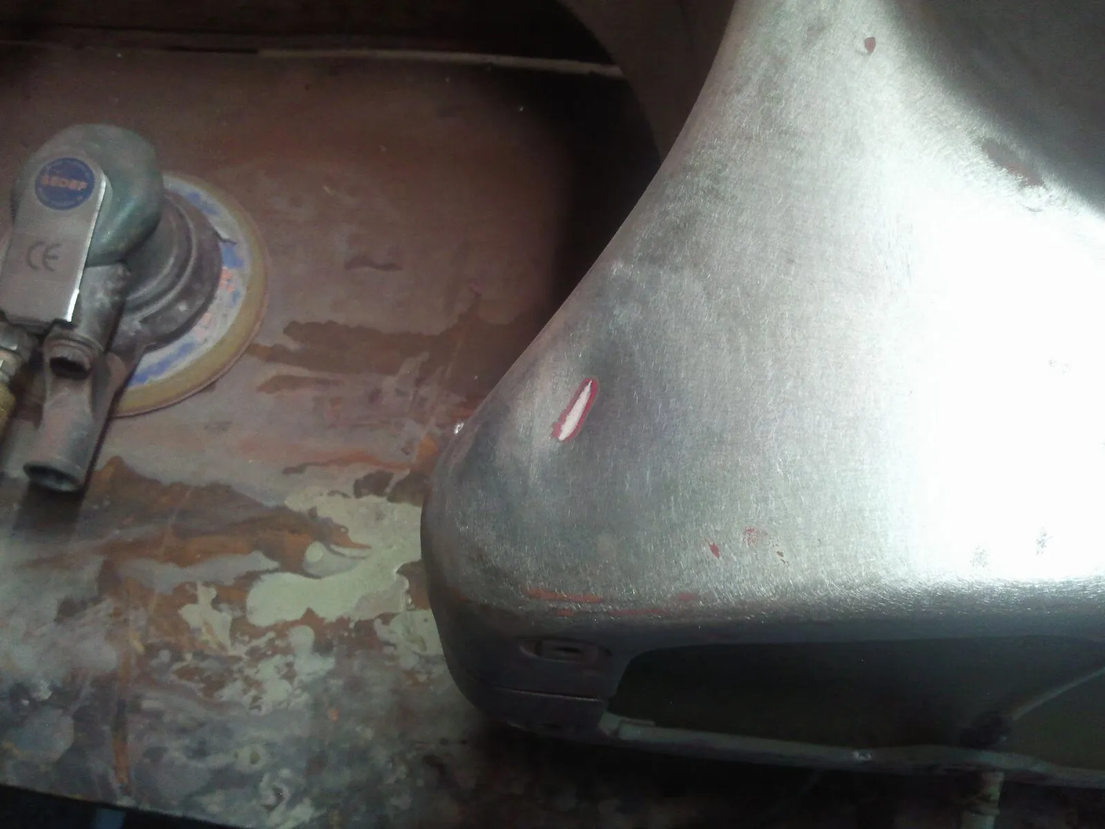

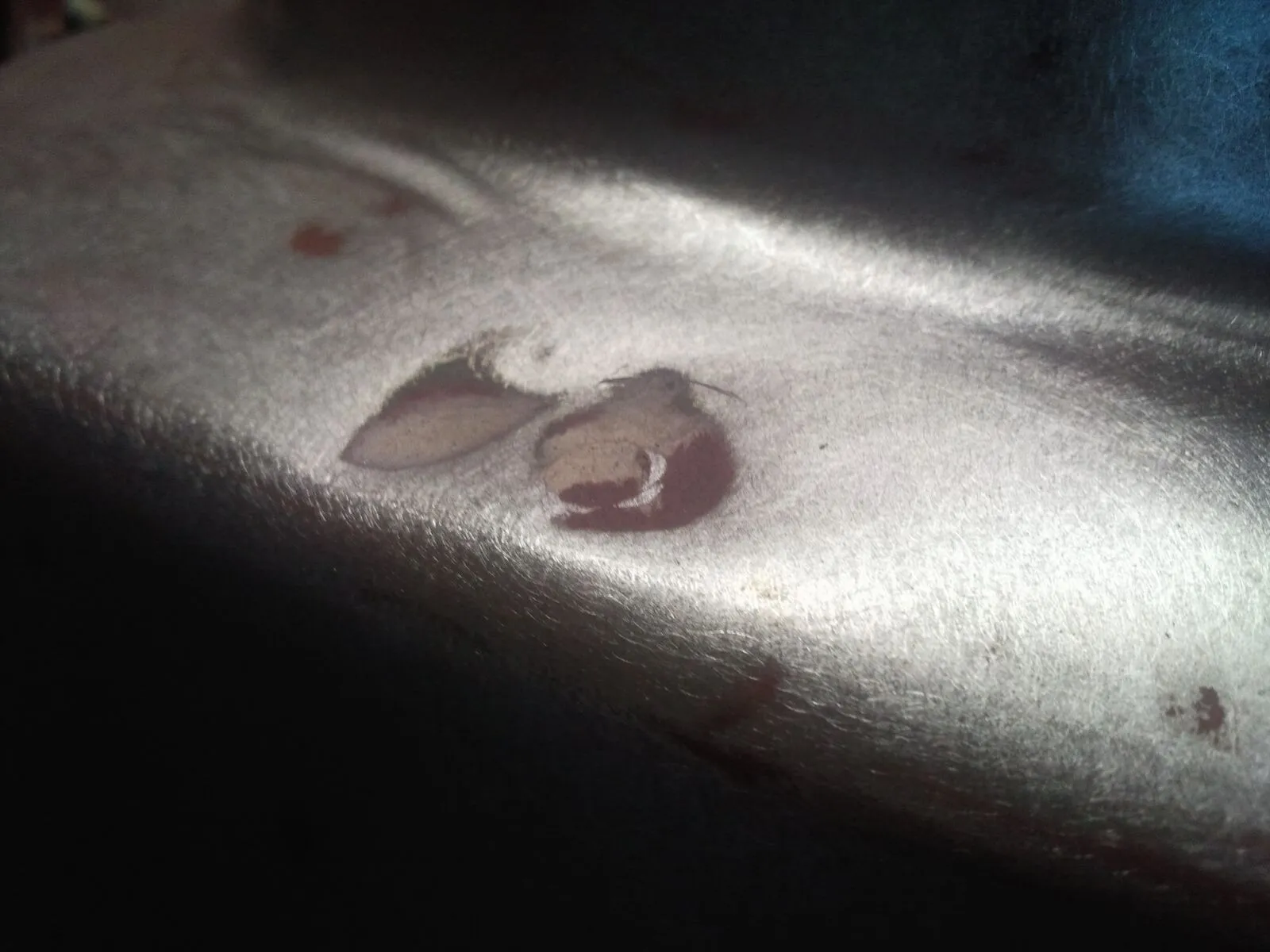

    • October 26, 2011 at 21:07

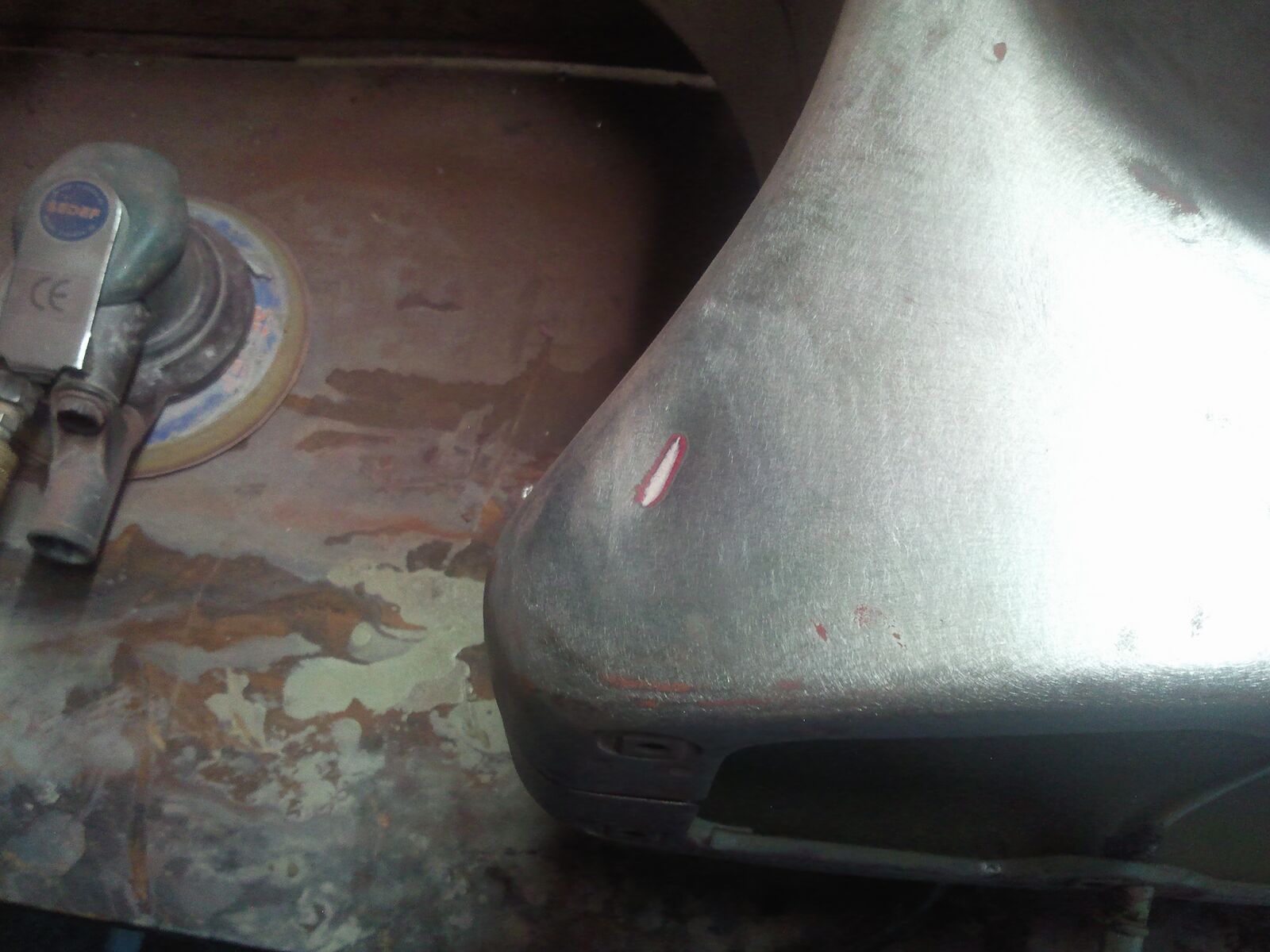

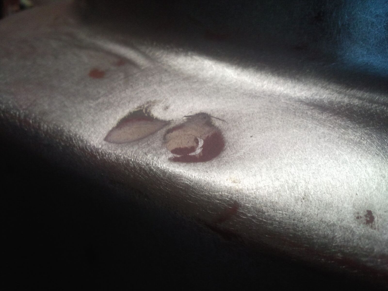

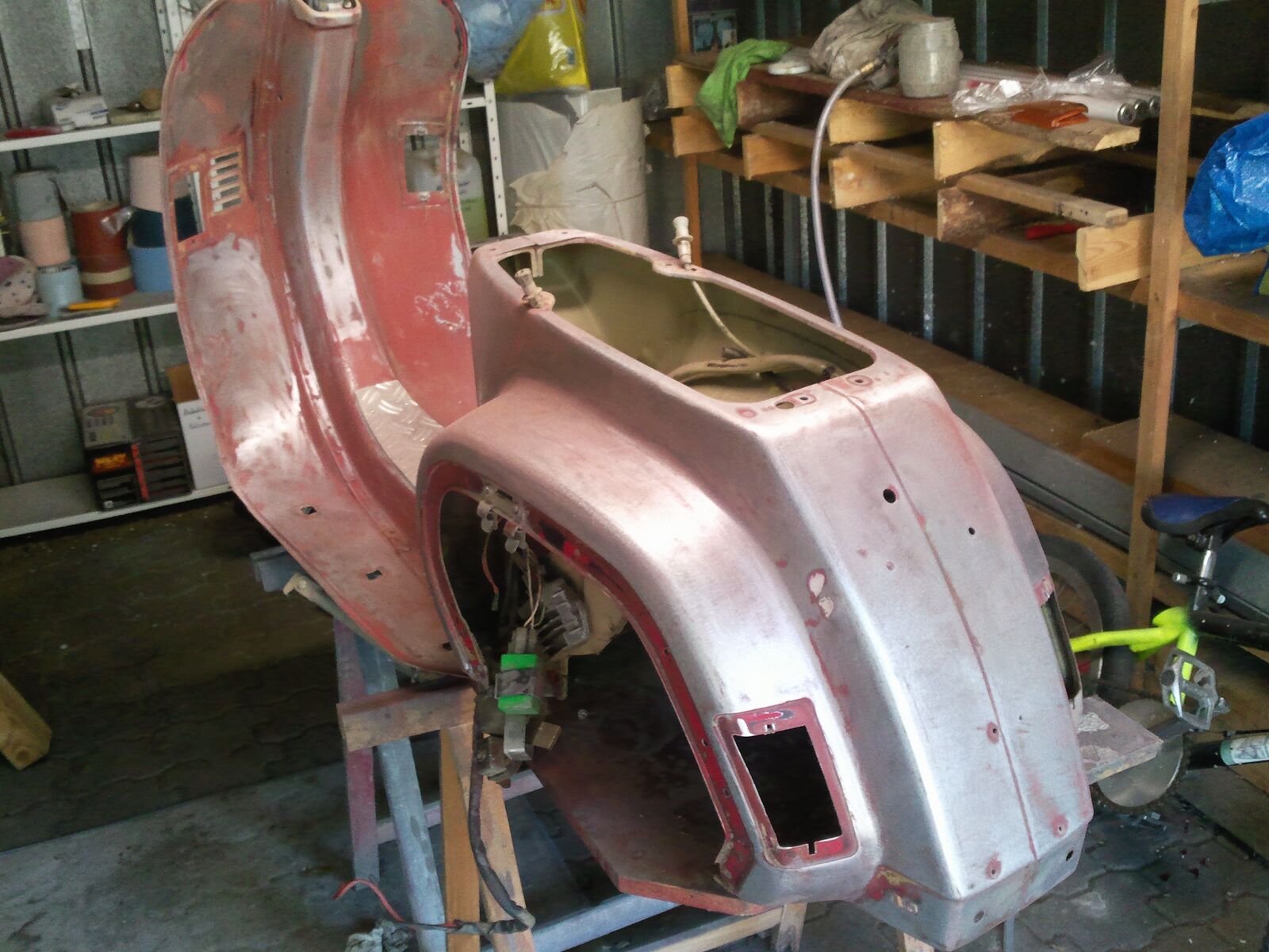

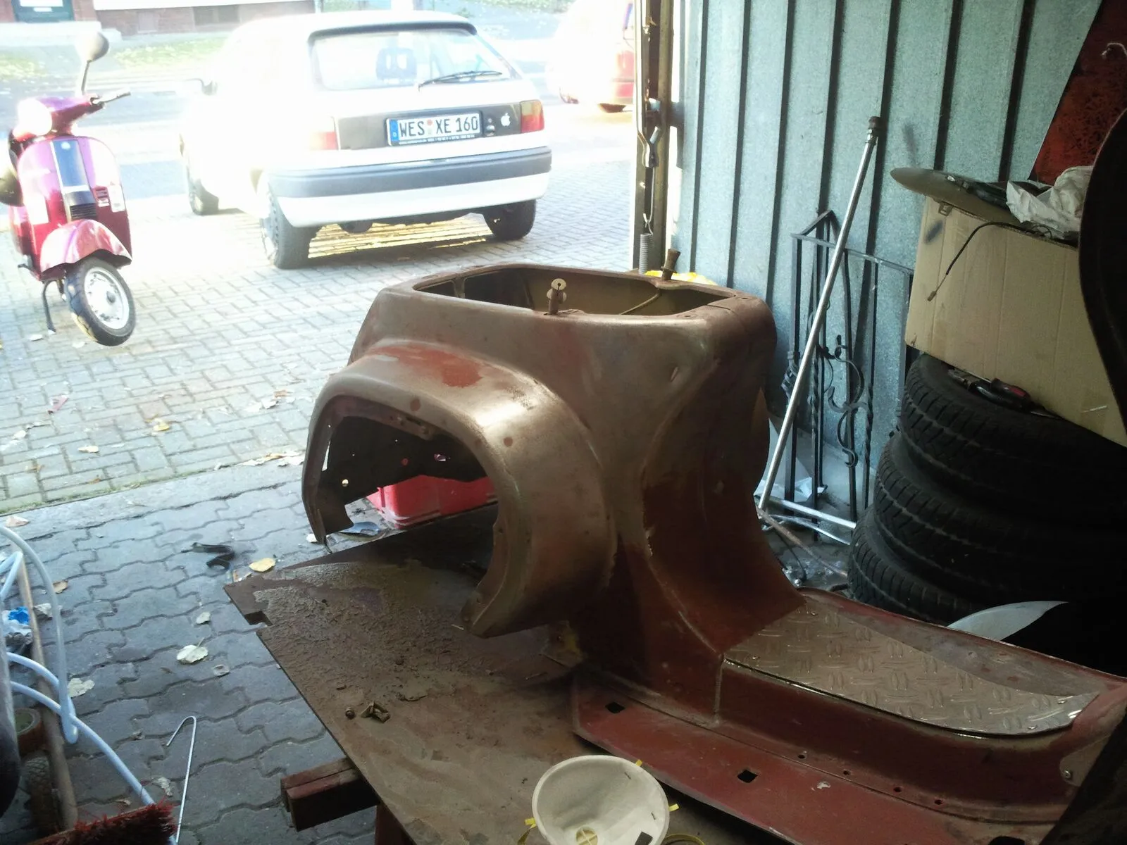

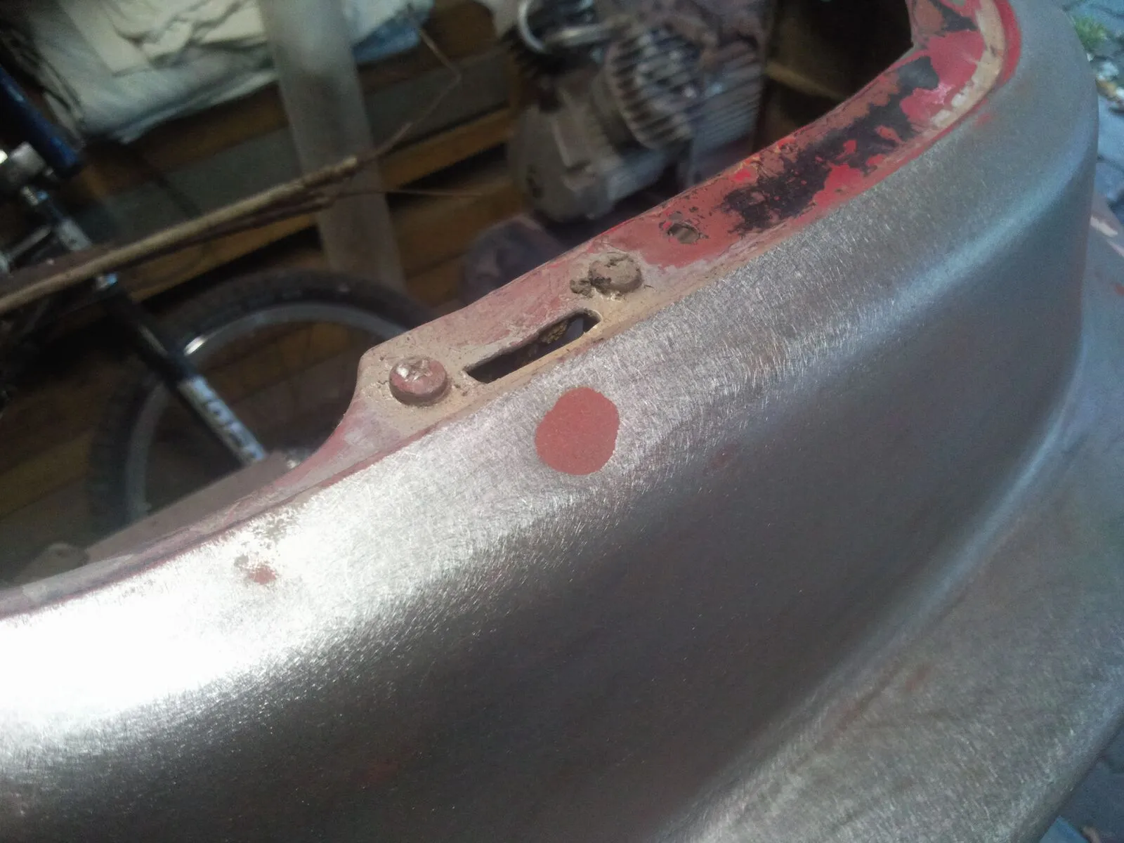

    angefangen habe ich wie oben schon geschrieben mit nitro und ein groben schleiffließ
    danach habe ich mit P 120 die grunderung bis aufs blech runtergeschliffen
    die tage werde ich dan mit der bohrmaschiene und drahtbürstenaufsatzt an den ecken wo ich nicht mit dem excenter ran komme schleifen
    habe heute angfangen auszubeulen
    leider hatte ich heute nichts zu fotografieren mit
    also wenn es in diesem tempo weitergeht wird sie spätestenz im september lackiert
    kabiene ist für den 17.12. erst mal reseviert könnte ein tolles weinachtsgeschenk werden

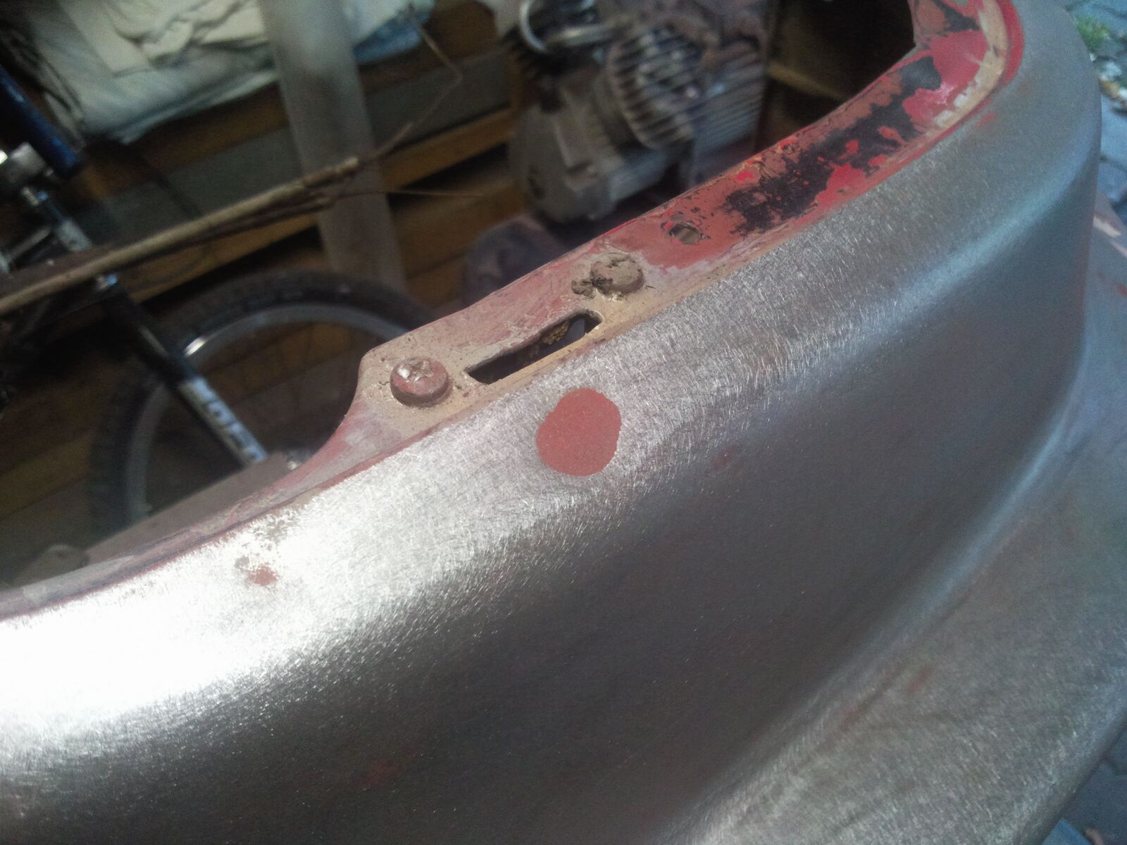

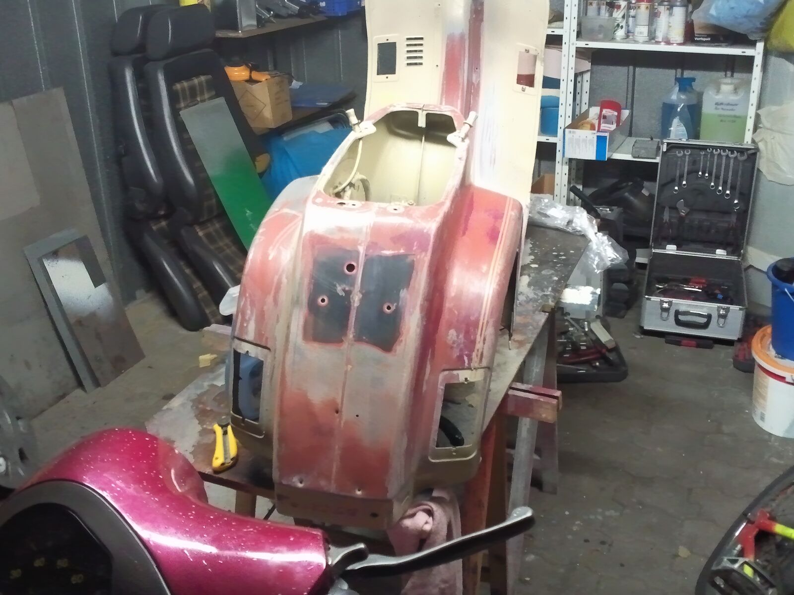

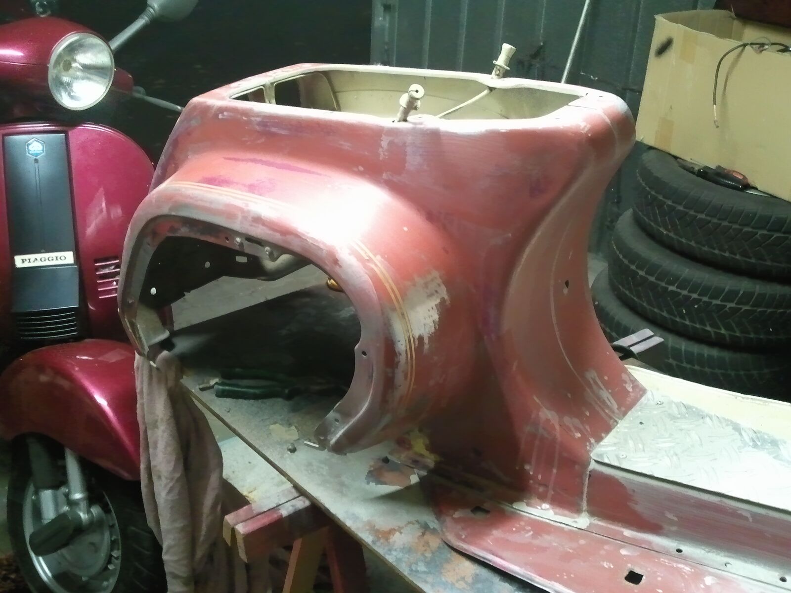

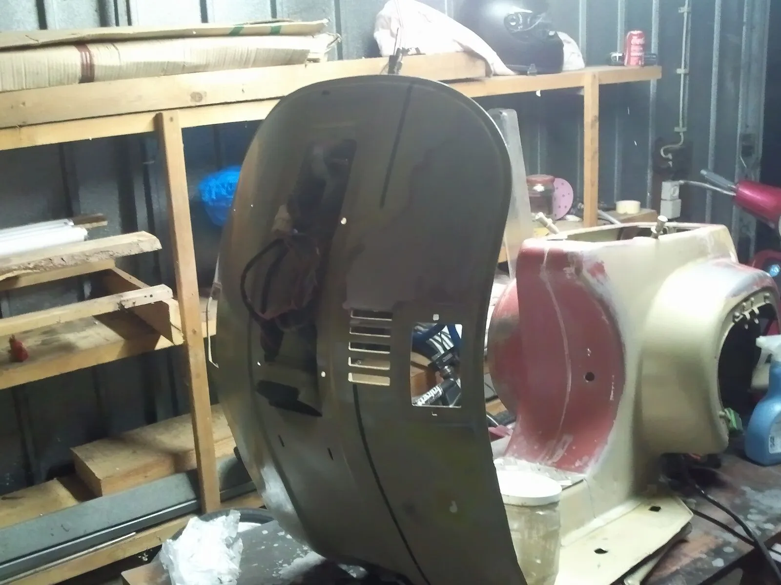

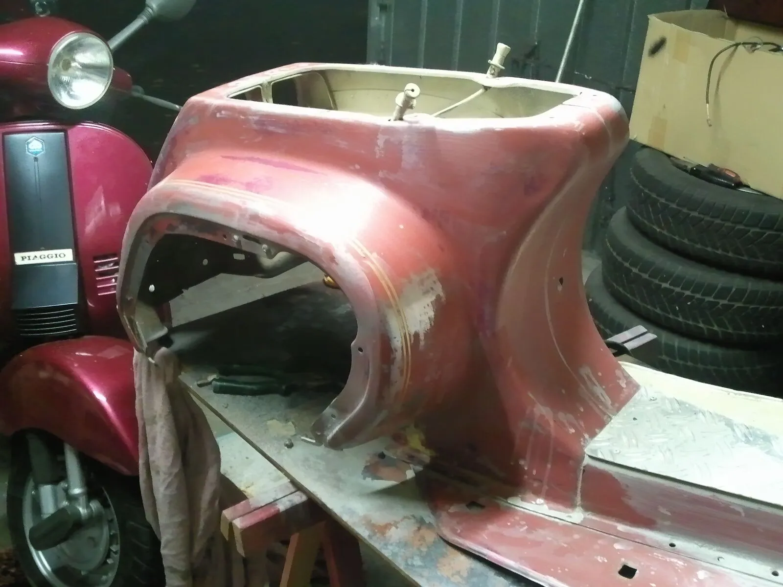

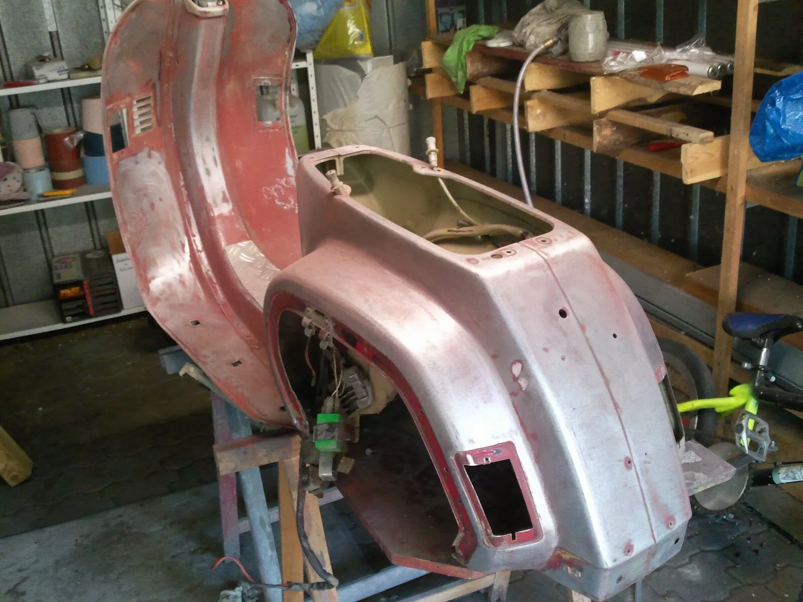

    so der rahmen ist jetzt schon teilweise blank geschliffen was dabei alles so zum vorschein kommt leute ich sage euch wuetend-)
    habe einiges an spachtel runtergeschliffen teilweise 1cm dick es wurde sich nicht die mühe gemacht auszubeulen :-1
    naja jetzt wird alles besser
    werde als nächstes mit der flex und drahtbürste den rest heruterschleifen und aubeulen
    damit ich die erst mal mit wasch-filler quartz grundieren kann
    und dann wird geschweißt und gespachtelt
    halte euch auf dem laufenden

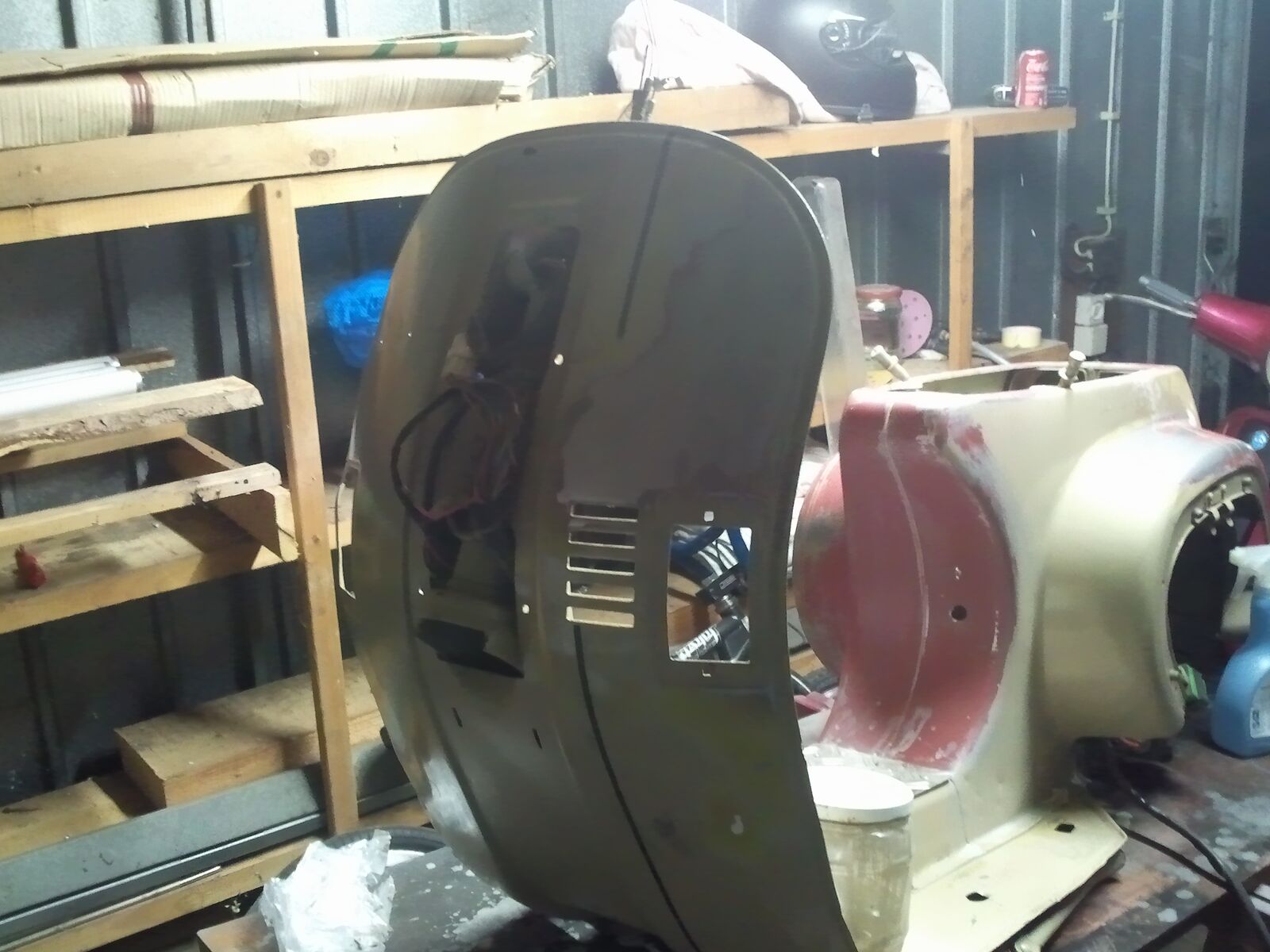

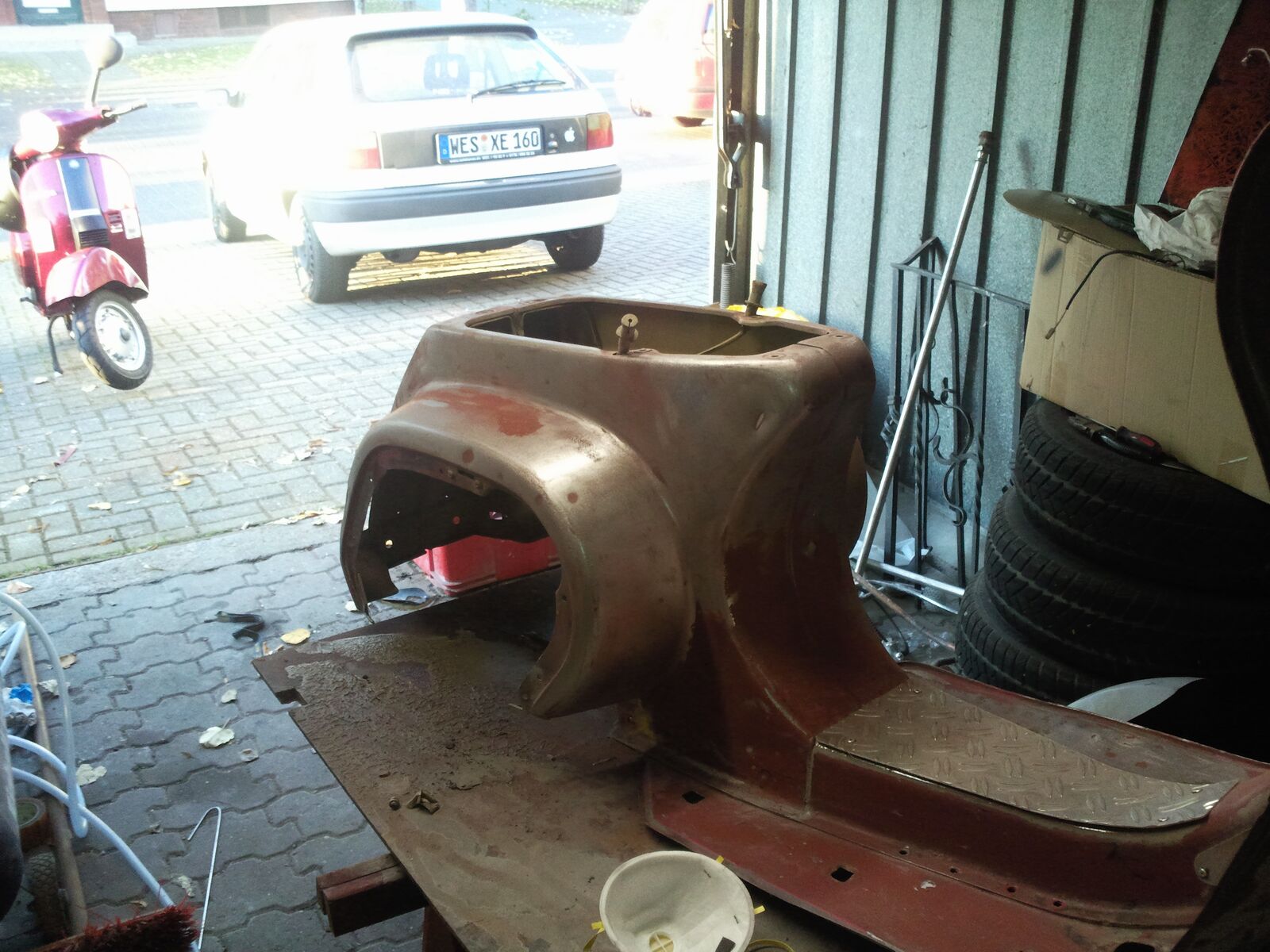

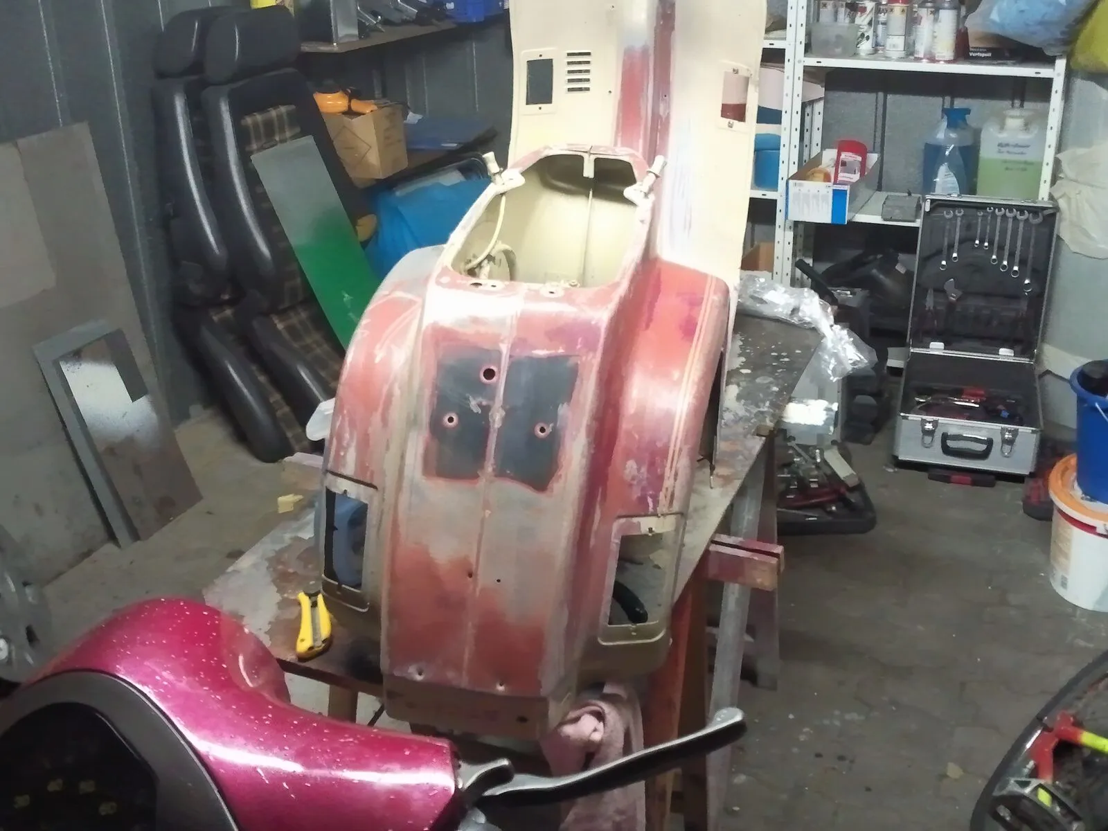

    so leute es geht weiter
    nach dem ich den rahmen zum größten teil zerlegt habe wollte ich den alten lack abschleifen (sandstrahlen zu teuer)
    leider mußte ich dan feststellen das der lack totaler mißtist wenn ichihn schleife verkleben nur die schleifscheiben und alles verschmirt nur also was nun .
    bin dan zu meinem regal hin und habe eine scharfe verdünning und ein stück sehr grobes scootbrite genommen und angefangen alles runter zuwaschen .
    und es geht sehr gut also werde ch die nächsten tage im nitro vollrausch verbringen wuetend-) danke vorbesitzer
