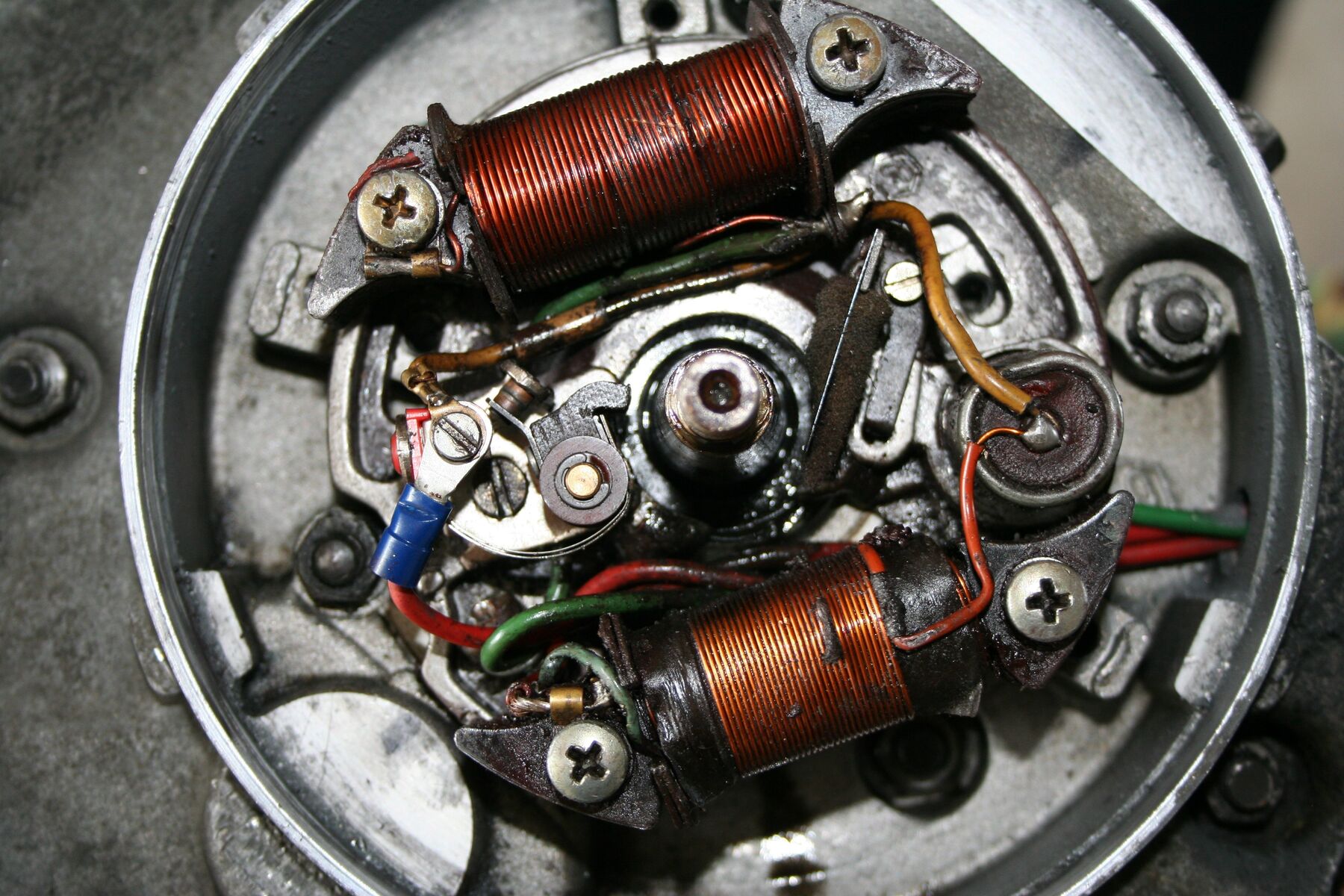

    Bin gerade meine Hausstrecke (10km) gefahren mit neuer Kerze und neu eingestellten Standgas und Gemisch.
    -Vespa ausgemacht, aber den Benzinhahn erst nach dem Ausschalten zugemacht
    -nach 5 min sofort angesprungen
    -nach 15 min sofort angesprungen
    Kann es sein, dass es an der neuen Kerze liegt? Die alte hatte knapp 1000km runter und schaut eigentlich ganz gut aus.
    Oder am bisschen fetteren Gemisch?
    Jedenfalls läuft sie jetzt, ich hoffe es bleibt so.
    Sämtliche Verbindungen sind neu gemacht, das Bild zeigt die ZGP bevor ich die Motorrevision gemacht habe.
    Die Vespa hat angeblich einem alten Italiener gehört, da waren mehr unorthodoxe "Lösungen" eingebaut!
    Bin grade nochmal gefahren, 5min stehengelassen und nach 7-8 mal antreten ist sie angesprungen. War aber vor einigen Wochen besser, da ist sie meistens sofort angesprungen (1-2 mal treten).
    Hallo Leute,
    nachdem bei meiner Kleinen plötzlich Warmstartprobleme aufgetreten sind und ich alle Tipps aus dem Forum :thumbup: (Vergaser, Kompression, Benzinzufuhr, ZZP, Unterbrecherabstand) umgesetzt habe, vermute ich den Kondensator als Übeltäter. Bevor ich die ganze ZGP zerlege, könnt Ihr mir eventuell schon vorab sagen welchen Kondensator ich bestellen muss (mit oder ohne Befestigungslasche)?
    Vielen Dank schon mal!
    PS.:Das Bild ist der Urzustand gewesen, inzwischen ist die ZGP sauber verlötet und trocken!
