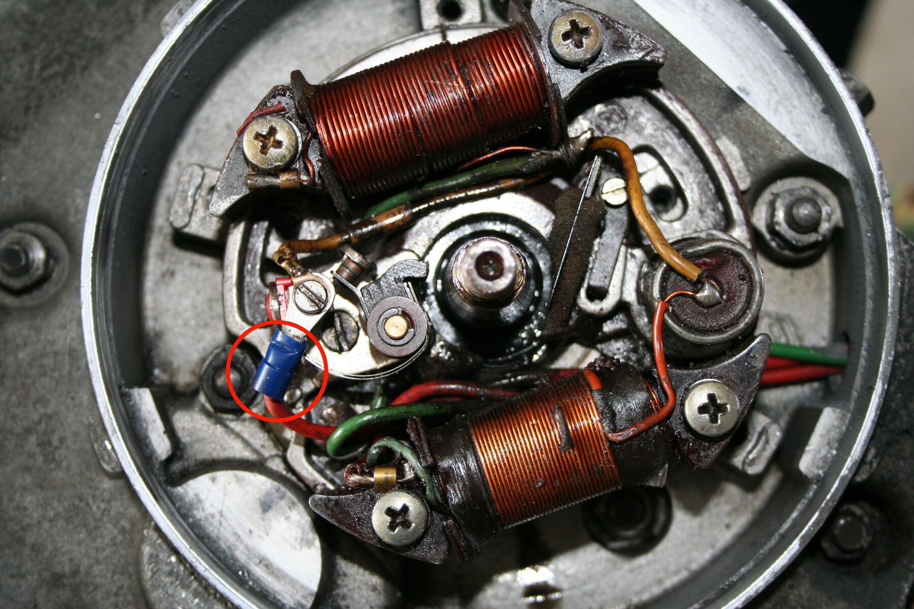

    nachdem bei meiner Kleinen plötzlich Warmstartprobleme aufgetreten sind und ich alle Tipps aus dem Forum :thumbup: (Vergaser, Kompression, Benzinzufuhr, ZZP, Unterbrecherabstand) umgesetzt habe, vermute ich den Kondensator als Übeltäter. Bevor ich die ganze ZGP zerlege, könnt Ihr mir eventuell schon vorab sagen welchen Kondensator ich bestellen muss (mit oder ohne Befestigungslasche)?
    Vielen Dank schon mal!
    PS.:Das Bild ist der Urzustand gewesen, inzwischen ist die ZGP sauber verlötet und trocken!
  • Sämtliche Verbindungen sind neu gemacht, das Bild zeigt die ZGP bevor ich die Motorrevision gemacht habe.
    Die Vespa hat angeblich einem alten Italiener gehört, da waren mehr unorthodoxe "Lösungen" eingebaut!

  • mal ganz blöde, ohne das ich jetzt hier Moralapostel oder sonnst irgendwie doof rüber kommen will aber was ist das Problem an dem besagten Kabelschuh? Die Isolierung reicht logischerweise und 16A darf ich sicher über diesen jagen, sollte doch eigentlich alles für ne vespa ausreichend sein oder wo siehst du das Problem?
  • Nein es geht nicht um die Isolierung, die ist an dieser Stelle eh nicht erforderlich, es geht um die Verbindung zwischen der Leitung und dem Kabelschuh. Auf dem Bild an dem oberen falschen Kabelschuh, kann man die Quetschmarke erkennen. Da wird in der Mitte ein Röhrchen zugedrückt. Dabei wird das Röhrchen einseitig platt gedrückt, bei der Krimpzange hingegen werden die offene Streifen eingerollt, und noch einmal die Isolierung erfasst. Die Baumarktdinger sind nicht für das Rappeln in KFZ´s ausgelegt, die gehören in Schaltschränke wo die Leitungen, wenn sie einmal verlegt sind, nie wieder bewegt werden.
    Ach ja noch was, die meisten dieser Kabelschuhe habe ich mit zwei Fingern vom Kabel abgezogen, bei gekrimpten reißt eher das Kabel.
  • okay dann hab ich das falsch verstanden, ich dachte es ging um den Kabelschuh an sich. Aber an die Art und Weise wie der jetzt gequetscht war habe ich nicht geachtet. Bzw. auf den Typ des Schuhes.
