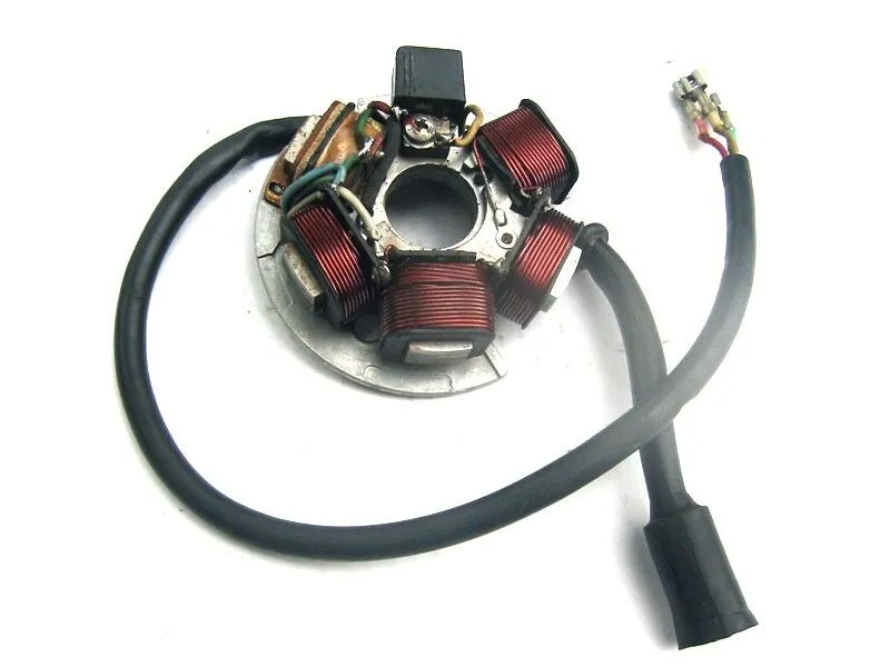

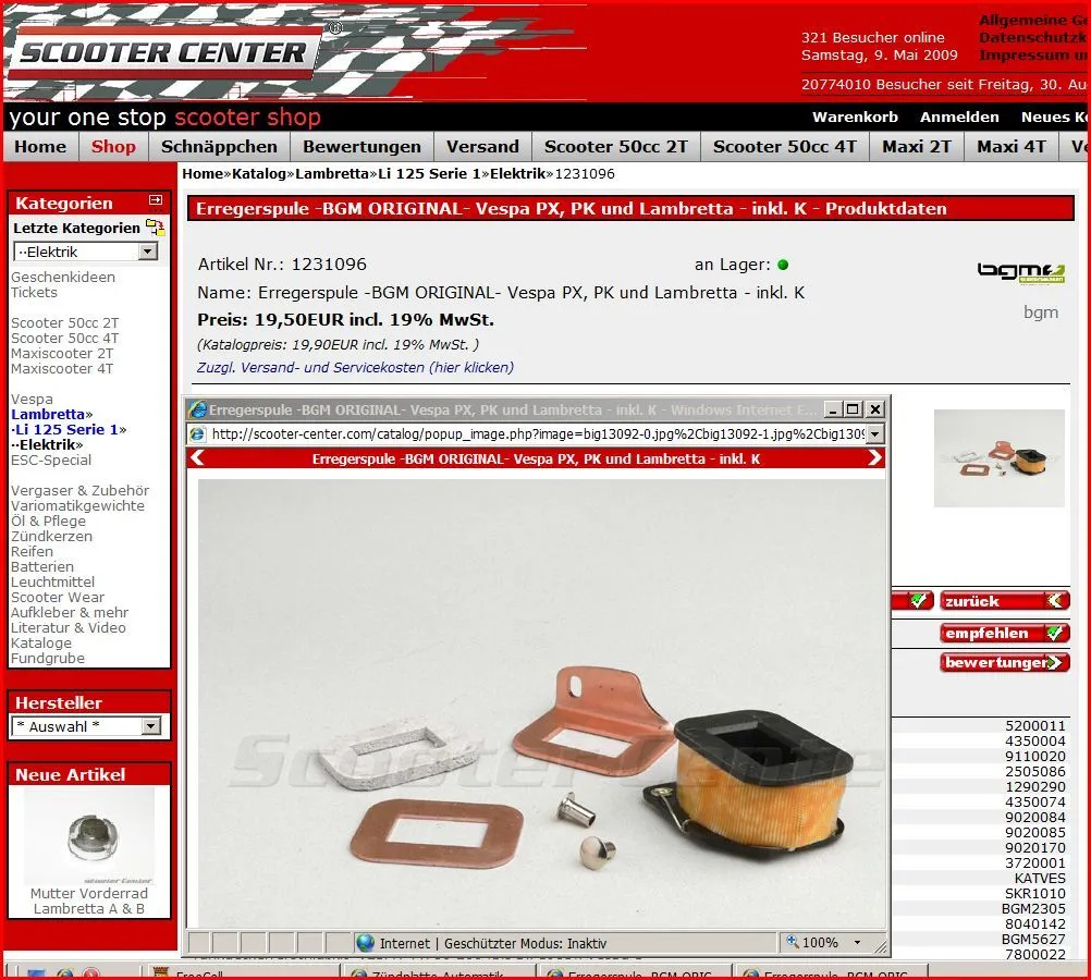

  • Zündplatte PK 50 XL2 Pluri BJ 97 reparieren?
    • June 13, 2011 at 12:08
    Zitat von berlinwestside
    Da keine einzelnen Spulen zu bekommen sind
    Soweit alles recht nett, nur diese Aussage ist falsch.

  • lima problem mal anders herum..
    • June 10, 2011 at 11:05
    Ach hatte mal das Gleiche, ich hab die Erregerspule welche den Strom für die Zündung liefert ausgetauscht. Das ist die auf 11 Uhr. Ich binn mit Messen auch nicht weiter gekommen. Da war kein Fehler zu finden, aber irgendwas hat diese Spule geärgert.
