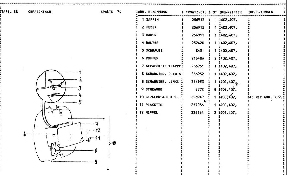

Das gehört in den Handschuhkasten, das ist der Hebel, welcher beim hineidrücken des Zündschlosses den Deckel des Faches öffnet. Da fehlt aber noch einiges, Du brauchst alles was im Kreis ist.
