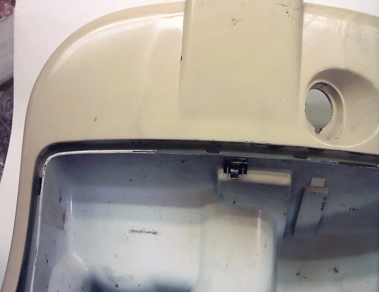

  • Handschuhfachverriegelungsfeder ist rausgerutscht
    • December 13, 2010 at 13:14
    Ja natürlich, die Feder auf die Welle (siehe Bild) den großen uförmigen Bügel nach außen unter den Haken, und den kleinen Bügel auf den Haken. Der kleine ist für die Federung zuständig und der Große dafür das die Klappe aufspringt. Den kleinen Bügel kannst Du auf dem ersten Bild erkennen und den zweiten auf diesem Bild.
    • December 13, 2010 at 10:17
    Hi, die Feder kann eigentlich nicht raus rutschen, denn die sitzt auf einer Welle welche in einen Loch steckt. Siehe Bild. Warscheinlicher ist, dass ein Teil der Feder abgebrochen ist, und dann wirst Du wohl nicht umhin kommen, das ganze Fach abzubauen. Denn da kommst Du nur von innen ran. Wenn Du eine Anleitung für den Ausbau brauchst, melde dich.
