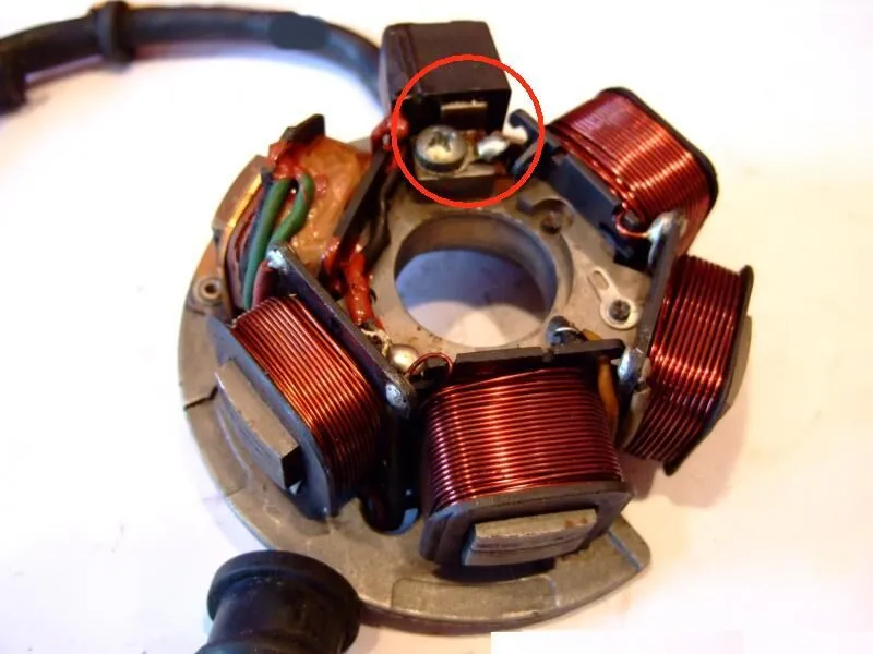

  • Fehlzündung und danach nur noch stottern
    • August 9, 2010 at 13:30
    Noch mal, wenn eine Spule kaputt wäre würde entweder der Motor nicht mehr laufen (Ladespule), oder das Licht nicht mehr brennen. Ne einfache Möglichkeit gibt es nicht.
    Du kennst "Murphys Gesetz" was kaputt gehen kann, geht auch kaputt. Das einzige was mir dazu einfällt, wo beide Sachen zusammenkommen, ist diese Stelle. Die Schraube welche das PicUp hällt, schraubt auch eine Lötfahne (Massepunkt) der Lichtspulen an. Aber wie ich schon schrieb, Zündgrundplatte.
      • 56.24 kB
      • 800 × 600
      • 193
    • August 9, 2010 at 13:02
    Hi Automatix, das Licht hat mit dem PicUp nix zu tun, trifft sich nur auf der Grundplatte. Wenn beides nicht funktioniert, würd ich mal einen Blick auf die Grundplatte werfen.
