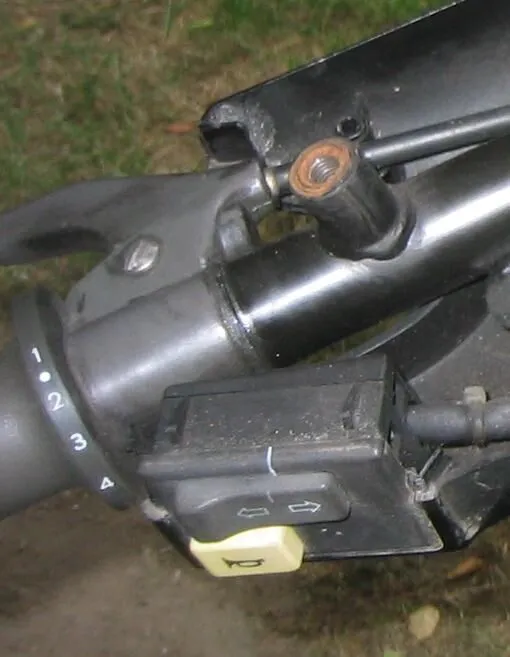

  • Wo Kupplungszug einhängen
    • July 13, 2010 at 07:55
    Zitat von pkracer
    bei PK XL 2 weiß ich es nicht
    da kann ich weiter helfen, da sieht das so aus. (ohne zusätzlichte Teile) Wenn die Hülle durch rutscht ist die Aufnahme kaputt.
      • 40.88 kB
      • 510 × 657
      • 291
